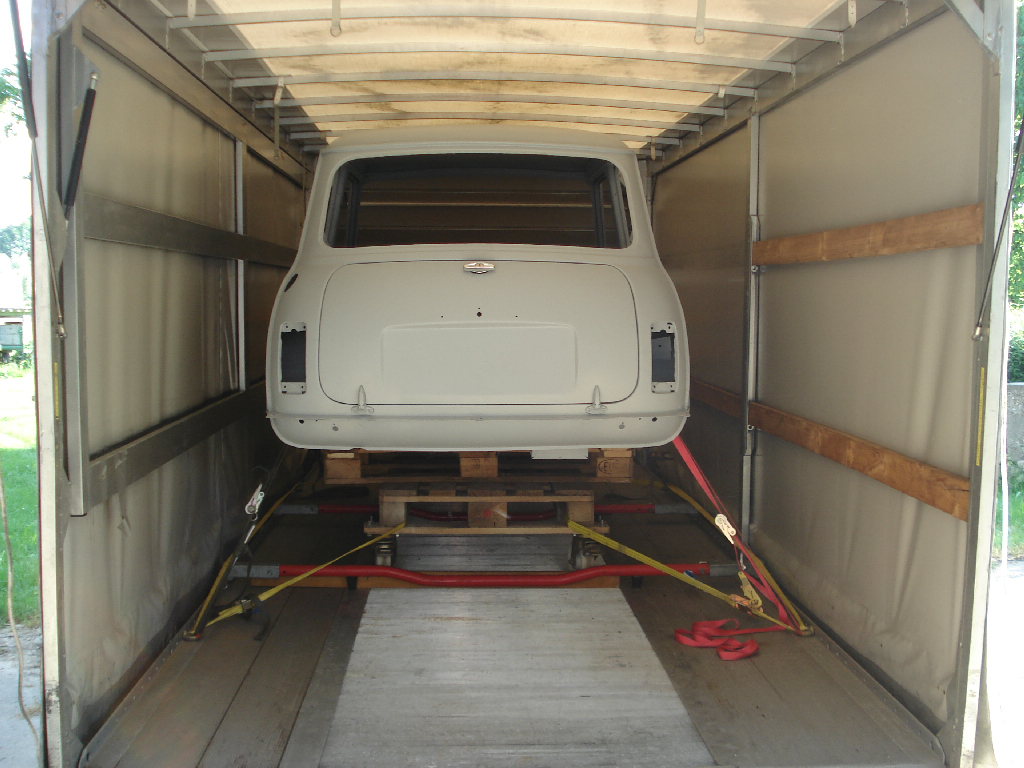

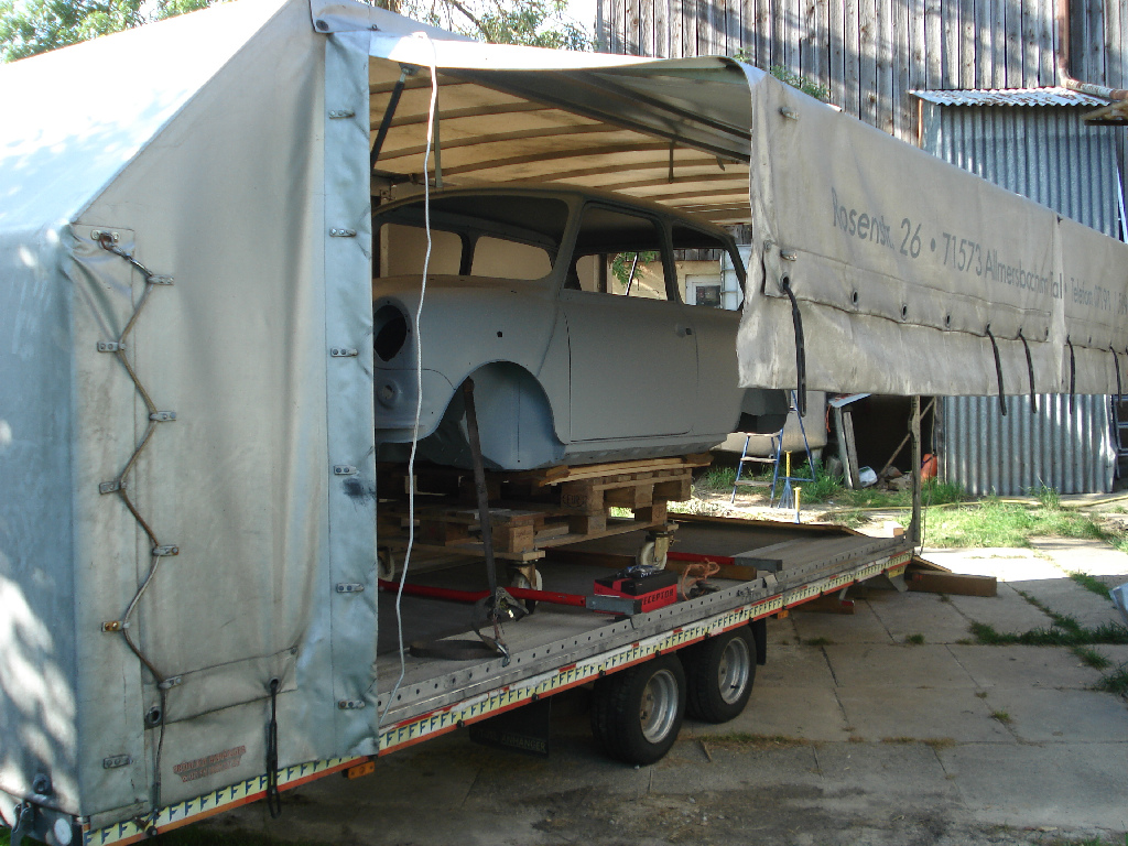

    Nachdem ich nun endlich alle anpass-Arbeiten an der Karosserie (Entfernen der Leiste an Motorhaube, Löcher für Verbreiterungen, Grill, Innenkotflügel, Aufstellfenster, Armaturenbrett, Stoßstangen, Sitzkonsolen, Tachowelle,...) abgeschlossen habe ist es nun endlich soweit und die Karosserie wurde heute zum Lackierer gebracht.
    Habe durch den Tipp eines Studenten, der seine Diplomarbeit bei uns in der Abteilung machte einen kompetenten Lackierer gefunden, der schon einige Restaurationen durchgeführt und auch schon einen kompletten Mini lackiert hat.
    An der Karosserie wird vor der eigentlichen Lackierung noch das Antennenloch verschlossen und der Reserveradhalter eingeschweißt.
    Bin schon richtig gespannt wie die Karosserie dann fertig lackiert aussieht.
    In der Zwischenzeit geht es hoffentlich bald mit der Aufbereitung und dem Zusammenbau der Achsrahmen weiter.
