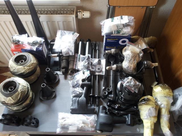

    So, wie versprochen gibt es jetzt eine Liste der Teile.
    Zunächst sind natürlich alle Originalteile Vorhanden, von denen ich bestimmt bei der Auflistung einige vergesse. Also einfach fragen.
    Interieur:
    • Teppichsatz schwarz NEU
    • Originalverkleidungen Flame mit rotem Keder
    • Fußmattensatzt schwarz mit rotem Schriftzug "MINI" NEU
    • Dachhimmel und C-Säule schwarz (streben sind vorhanden) NEU
    • Einsatz für die Seitenfächer NEU
    • Radlaufverkleidung schwarz NEU
    • Prallschutz (Untere Armaturenbrettverkleidung) schwarz NEU
    • Schalterkonsole + Rahmen NEU
    • Heizungslüfterkasten
    Aufhängung, Rahmen,...:

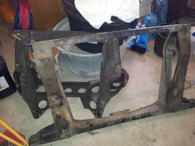

    • Hilfsrahmen
    • Antribswellen Hammeriteschwarz gelackt und NEUE Manschetten innen und außen
    • Radlager vorne Kugellager NEU
    • Radlager vorne Schrägrollen NEU
    • Trompete hinten BranthoKorruxschwarz gelackt + neue Kugelköpfe (inclu Manschette..)
    • Trompeten vorneBranthoKorruxschwarz
    • Gummipuffer BranthoKorruxschwarz
    • Achsschenkel Hammeriteschwarz + 2x Repatarursatz
    • Antriebsflansch vorne Hammeriteschwarz gelackt
    • Flansch hinten
    • Untere Querlenker Hammeriteschwarz + neue Buchsen
    • Obere Querlenker Branthokorruxschwarz
    • Querlenkerbolzen NEU
    • Anschlaggummis + befestigung NEU
    • SPRUKIT (vorne Minispares -1,5°, einstellbare Zugstreben, einstellbare Winkel hinten (Minisport), neue HiRa-Bolzen, Schrauben und Buchsen)
    • Lenkgetriebe + Manschetten
    • Lenkstange + Lenkrad + Befestigung tiefer
    • Stoßdämpfer vorne gelackt hinten ungelackt
    Exterieur:
    • Wischerblätter NEU
    • Rückleuchten klar oder Gelb (beides da), Rahmen mattschwarz
    • Blinkerset weiß
    • 2x Stoßstange rund grau NEU
    Bremsen:
    • Handbremsseile includive aller Führungen NEU
    • Bremsschläuche hinten inclusive Muttern und Scheiben NEU
    • Bremsschläuche vorne inclusive Muttern, Scheiben und Schrauben NEU

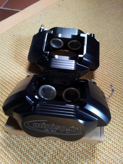

    • Minisport 4-Kolbenzangen Alu schwarz + 7,9inch Scheiben innenbelüftet + 2 Sätze Bremsbeläge (normal und Kevlar) mit Befestigung
    Motor, Abgas, Tank:
    • Abgasanlage orig + Montagesatz NEU
    • Kupplungsschlauch + schrauben NEU
    • Kühlerschläuche + Schellen NEU
    • Verschluss für Heizungskühlerschlauch + Dichtung und Muttern NEU
    • Zündspule supergold fast neu ;)
    • Wasserpumpe NEU
    • Ölpumpe NEU
    • Dichtsatz Motor + Getriebe
    • Ölstab mit rotem Knopf NEU
    • Benzinschläuche und Filter ab Pumpe NEU
    • zusätzlicher Motorknochen am Getriebe links NEU
    • Vergaser + Peraratursatz
    • Tank + neue Stutzensichtungen. Tankentroster von Fertan gibts dazu

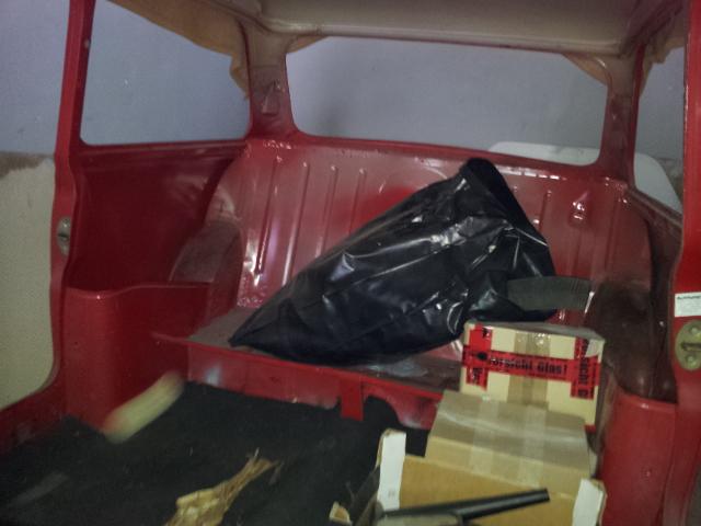

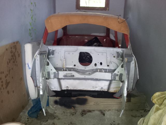

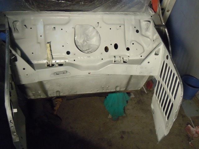

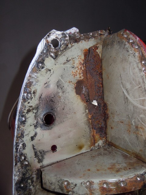

    Ich muss mein geliebtes Projekt leider aus Zeit- und Platzgründen abgeben. Der Mini ist komplett gestrippt. Heckblech und die Front müssen noch eingeschweißt werden, sind aber alle Bleche neu vorhanden. Der Unterboden wurde Gemacht. Es wurde PanthoKorrux in 3 Schichten und Over4SP aufgetragen. Ein Radlauf ist noch unbearbeitet, da hier ein kleines Loch ist. Es gibt noch etwas Rost an der Eche der linken Tür, sonst sehen die Türen sehr gut aus. Der Innenraum ist vom Bitumendreck soweit befreit worden, hier muss nurnoch geschrubbt und dann gelackt werden. Die Schweller wurden erneuert, die Sicken geöffnet und der Hohlraum mit Owatrol gespült. Sie Hilfsrahmen sind unbearbeitet, komplett zerlegt aber soweit in einem (dem Alter entsprechend) guten Zustand.
    Da ich geplant hatte das Projekt selbst zu vollenden, gibt es sehr viele Neuteile im Gesamtwert von etwa 1500€ (Schrauben, Polyurethanlager, Spurkit vorne und hinten, Verkleidungen, Dachhimmel &&&)
    Einfach melden auch bei anderer Preisvorstellung.

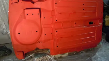

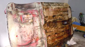

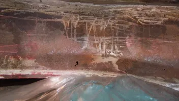

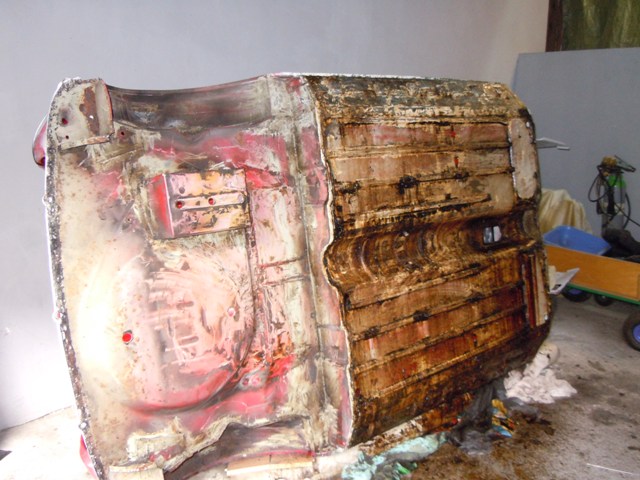

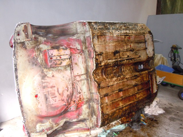

    Die TAge mal wieder ein bisschen was an der KArosserie geschafft - endlich ;)
    Der Unterboden wurde jetzt komplett von dem Bitumendreck befreit - Gott segne den Erfinder des Silikonentferners :D der hat mir echt den Ar*** gerettet. Es war die größte Sauerei, die ich jemals gesehen habe :rolleyes:

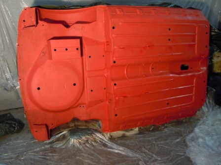

    Als dann alles runter war, konnte jetzt die erste Schicht Brantho Korrux drauf :thumpsup:
    Habe mich korzfristig doch für die Pinselmethode entschieden und muss sagen, das ging ganz gut. Sieht zwar nicht ganz so toll aus, aber es ist ja auch nur der Unterboden :)

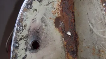

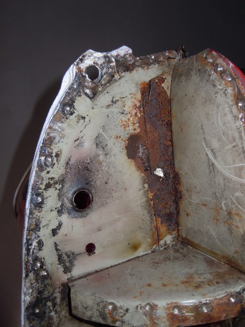

    Unter dem Heckblech kam ordentlich Rost zum Vorschein und in den Radhäusern auch... eins ist leider durch, da wartet noch eine schöne Reparatur auf mich :headshk:
    :D da hätte ich mehr angst mein Bett zu vverkratzen, also sonst irgendetwas ;)
    Aber dieht echt geil aus, was der da macht :thumpsup:
    Bin gespannt, wies weitergeht!
    Haha...
    Ich habe aber rot :thumpsup:
    Ich hätte schon 3 Schichten gemacht! an Bösen Stellen hatte ich mir überlegt eine Schicht vorzupinseln...
    Danke für den Tip... Habe auch noch nen Topf schwarz da.. dann mach ich einfach schwarz und dann 2x rot.. dann passt das ;)
