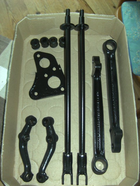

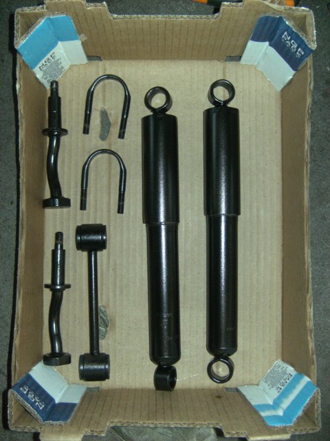

Hiermit verkünde ich offiziell den Bruch mit Sch*** Hammerite!
Habe das Zeug auf mein Lenkgetriebe, Stoßdämpfer, Schaltgestänge &&& gezogen und es hält einfach garnicht...
Alles schön entfettet und abgeschliffen, daran liegd es also nicht...
2 verdammte Tage vergeudet
Womit lackiet ihr denn eure Fahrwerksteile & ähnliches?
Pulvern ist mir zu teuer. Auch wenn ich nicht wirklich weiß, was sowas kostet... Es wird wohl einiges sein...Dachte mal ich bestell einfach nen Eimer mehr Brantho Korrux, was ich auch in Kombi mit Over 4 Sp für den Unterboden verwenden wollte... Oder gibts was besseres für solche Teile...
Auch die HiRa's sind bald drann... Was nehm ich dafür?So... Ich geh mich mal abreagieren.. bin grad ein bischen frustriert

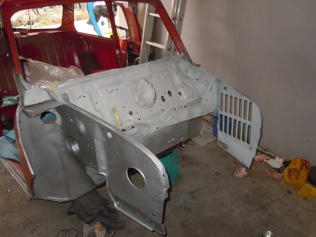

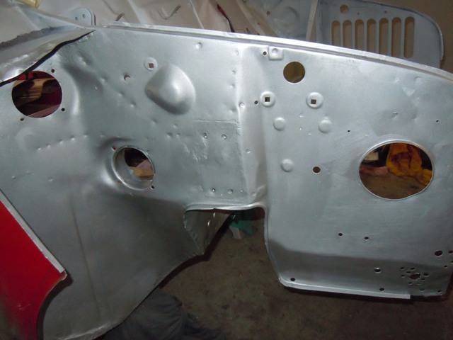

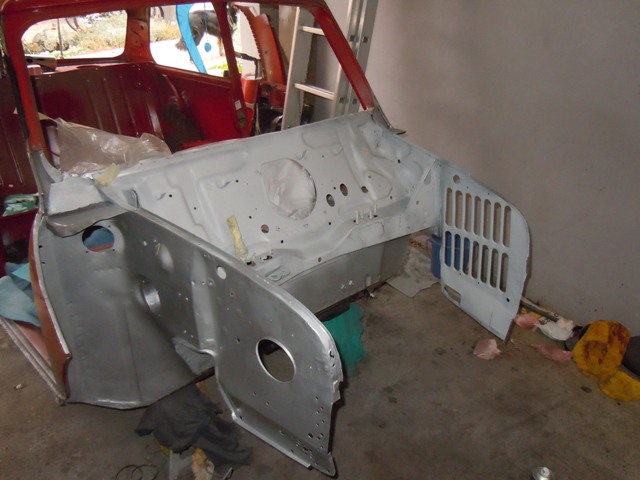

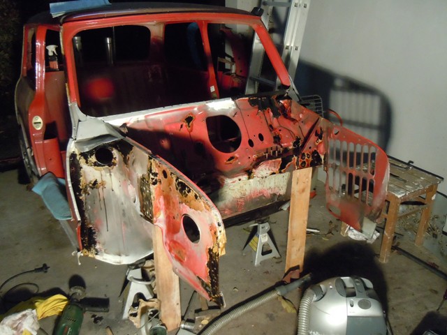

Miniwerkstadt kenne ich hier keine!Heute habe ich den Vorderwagen fertig grundiert und jetzt muss nur noch das Bitumen wieder vom Unterboden
Wie meint ihr gehts am besten? Silikonentferner? -

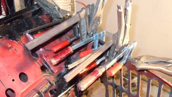

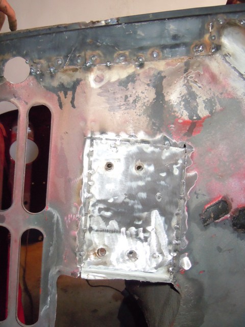

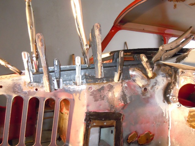

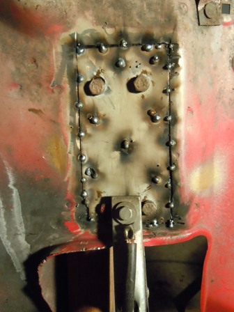

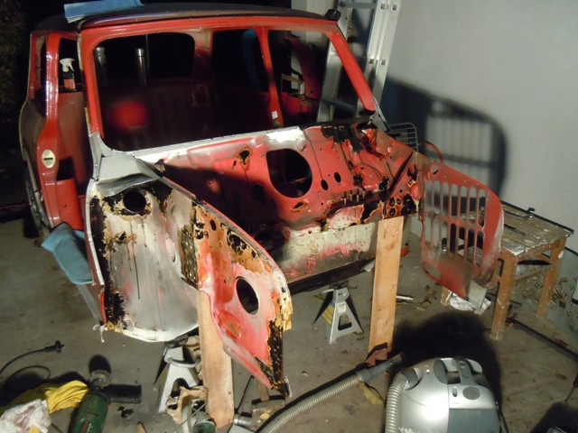

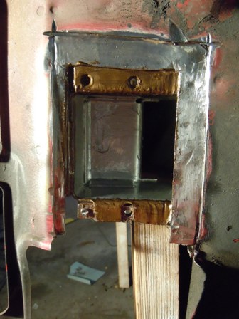

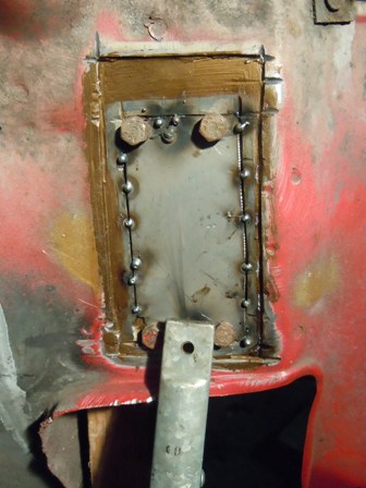

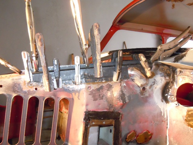

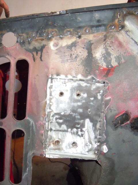

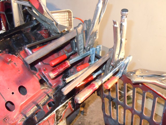

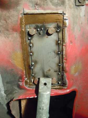

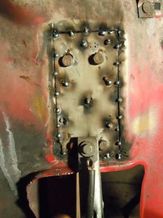

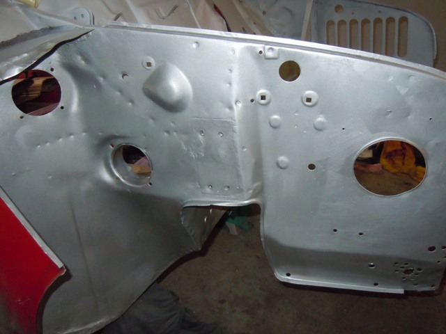

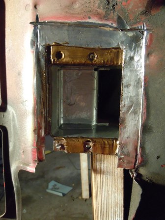

ICh habe gestern noch ein Teil der oberen Stehblechkannte "ausgetauscht", also rausgeschnitten, ein neues angefertigt und eingeschweißt´und das Loch unter der Halterung links verschlossen. Ich hoffe, dass ich es morgen schaffe den Vorderwagen blank zu machen und zu grundieren, dass ich endlich die Kotflügel, Windleit- und Frontblech dranmachen lassen kann.
Und nochmal...
