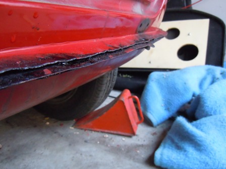

Ich habe in den Sommerferien beide Schweller fertig gemacht, was ein echtes Abentheuer war, da das mit dem Schweißen doch recht kompliziert war. Dann habe ich am Kofferraumboden den Rost weggeschliffen, fertanisiert und grundiert. Ich habe den hinteren Falz der Stoßstangenhalterung entrostet, ebenso wie die hinteren, seitlichen Scheibenrahmen. Beim vorderen Scheibenrahmen wurde ein teil des Bleches ersetzt, das ziemlich verfault war und schließlich habe ich den gesammten Unterboden sauber gemacht, angeschliffen, mit Hammerid lackiert, die Kanten/Falze mit Karosseriedichtmasse zugeschmiert und dann Bitumen drüber.

Habe die Tage meine Schweller einschweißen wollen... schön fein säuberlich die löchlein gebohrt und dann mit schweißzangen (hab nur 2 ) und Schraubzwingen!!
 den Schweller drangeklemmt... Alle Löchlein mit Schweißdraht gefüllt und dann Zangen ab...  Zack.. das halbe ding reißt wieder ab
 Mann Mann MAnn, wenn ich schweiße... oO
Muss jetzt wohl nochmal die hälfte der Löcher bohen und neu versuchen...
