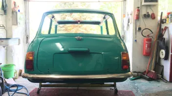

Also ist der Kofferraum jetzt offiziell fertig. Die AHK geht jetzt auch....

Die Bremsleitungen sind komplett, und die Anschlüsse dicht. Der Agrarhaken hängt mit frischer Farbe auch schon wieder unterm Auto. Der Kabelsalat im Kofferraum ist sortiert und der Tank ist drin… Kofferraum quasi fertig. Irgendwann wird es hier noch Licht geben, aber das hebe ich mir noch ein wenig für später auf.

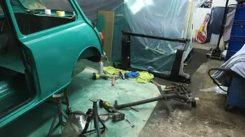

2 Tage später geht’s schon mal ganz gemütlich mit dem Zusammenbau los. Zum Aufwärmen die Heckklappe und ein wenig Kleinkram.
Im Laufe der Woche entstehen neue Bremsleitungen (bördel ich immer selber, spart wirklich Geld und man kann die Leitungen besser verlegen), die Benzinleitungen werden verlegt und das Stromkabel wandert ins Auto. Danach Hilfsrahmen hinten und vorn rein.

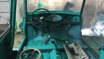

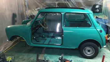

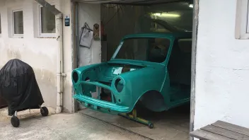

19.5. Touchdown… Projekt Murphy steht das erste Mal auf eigenen Rädern! Die Türen sind dank meiner Frau auch schon komplett und die optische Probe mit Lenkrad und Tacho überzeugt. Ich freu mich.

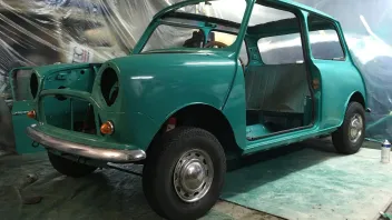

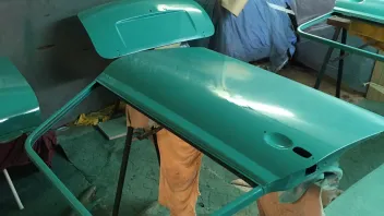

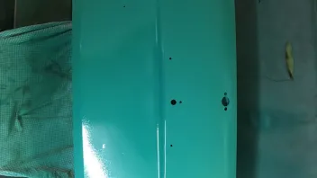

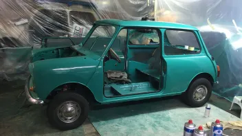

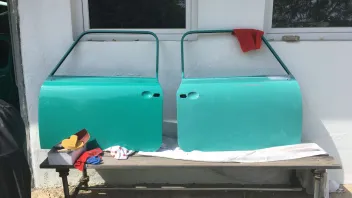

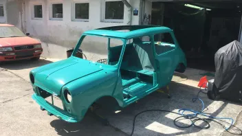

10.Mai: Die Farbe ist drauf…

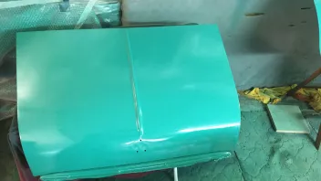

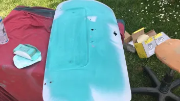

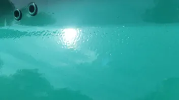

Für mich das erste Mal lackieren mit der Pistole. Na ja, paar Nasen sind gelaufen, ein paar stumpfe Stellen und viel Orangenhaut gibt es. Aber für die allererste Garagenlackierung bin ich ganz zufrieden. Lackierer ist nicht umsonst ein Lehrberuf. Und die Bedingungen waren auch nicht ideal (zu kalt). Türen und Motorhaube darf ich nochmal anschleifen, da war der Lack zu mies und ich hatte Pinholes. Warum auch immer. Nach dem zweiten Versuch sieht es schon ganz annehmbar aus
Die Lernkurve zeigt deutlich nach oben…jetzt müsste ich eigentlich die Karosse nochmal……Nö. Schon aus Prinzip nicht. Es ist Farbe drauf und gut.
