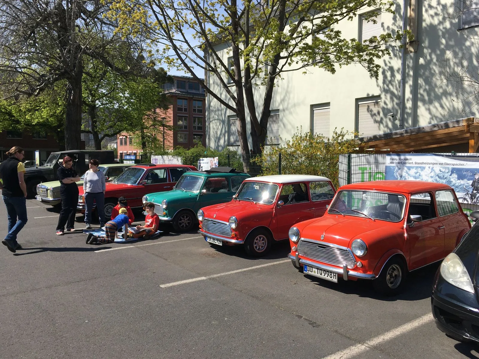

    Zwischenbericht bei km: 4500.
    Mini läuft, diverse kleine Bugs sind ausgemerzt. Ein äußeres ATW-Gelenk musste ich tauschen, das machte Geräusche (Risiko bei gebrauchten Teilen)
    An die Achse muss ich auch nochmal ran, die Spur passt noch nicht ganz perfekt. Das mach ich aber erst nachdem die nun angeschafften breiterenLP883 drauf sind. DAnn haben wir 4 hoffentlich gerade laufende Felgen und dann sollte das einstellen auch klappen.
    Die erste größere Strecke auf der Autobahn hat er auch hinter sich und hat uns trotz Mistwetter bei der Anreise prima zu den Braunschweiger Minitagen und zurück gebracht. Auf dem Rückweg lief längere Zeit der Zusatzlüfter, aber es war ja auch warm.
    Demnächst kommt dann nun noch endlich der Dachhimmel rein und dann sollte erstmal alles passen
