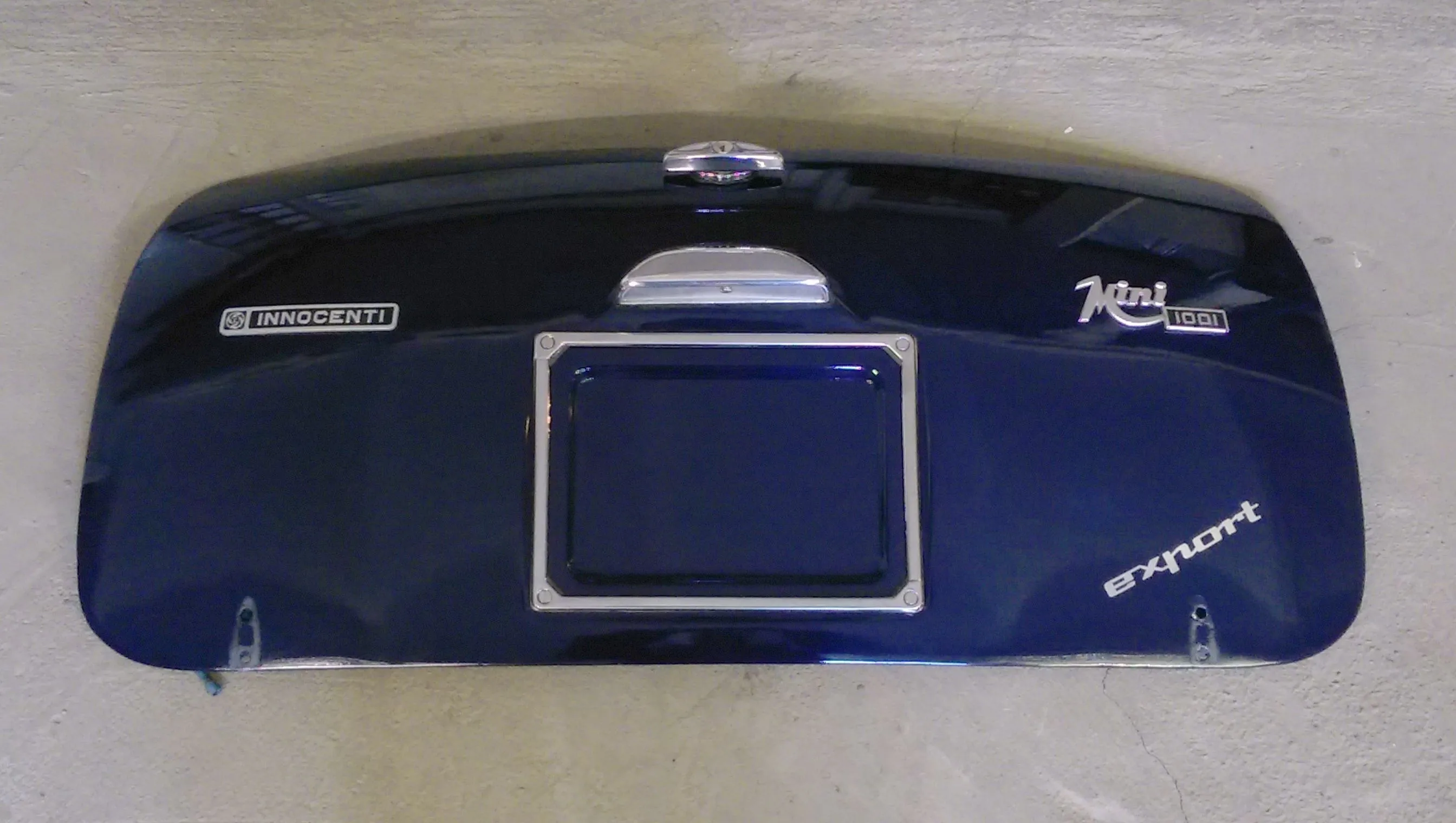

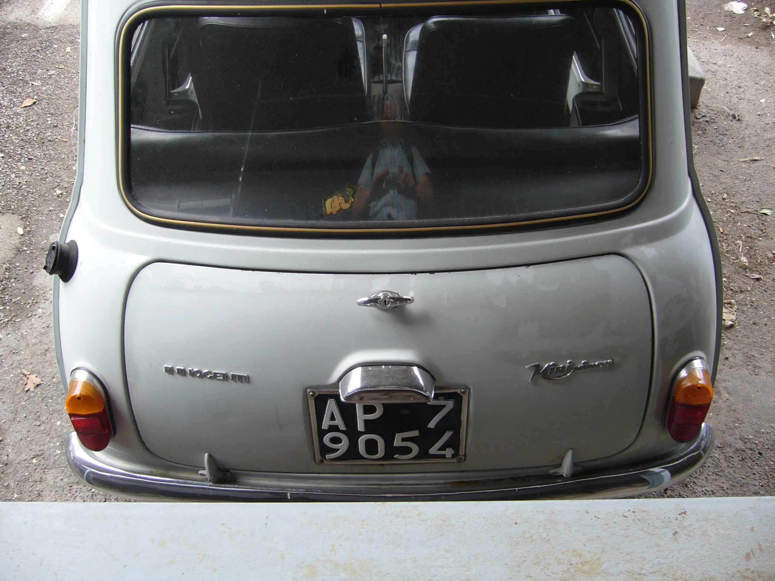

    Hallo Steffen,
    interessante Frage.
    Hier mal ein MK1:
    Auf den ersten Blick und von aussen sieht die nicht viel anders aus, als MK2 und MK3.
    Allerdings gab es zumindest beim MK3 2 unerschiedlich breite Prägungen für das 2-zeilige Nummernschild.
    Mein 74er B38 hat die schmale Variante wie der MK1 oben, die genau für die alten italienischen Schilder (und Rahmen...) passt:
    Möglicherweise hatten die Export Versionen für den deutschen Markt aber eher die breite.
    Schöne Grüße
    Dietrich
