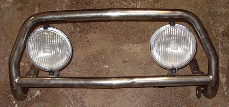

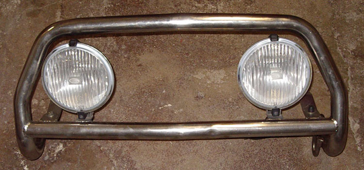

					Verkaufe eine Original Rover Ramschutz mit zwei original Rover "Fern" zusatz scheinwerfer.
 ABE, anleitung und original Tüv eintragungs datei blatt sind dabei.
 Bügel hat ein kleine beule, sieht man wegen der anbau winkel aber kaum wenn montiert.
 Ich möchte 60€ vb dafür haben.

					Ich habe eins.........hat zwei original lampen, (fernlicht), fotos auf anfrage.Ach, ja, ABE hab ich auch dazu.
