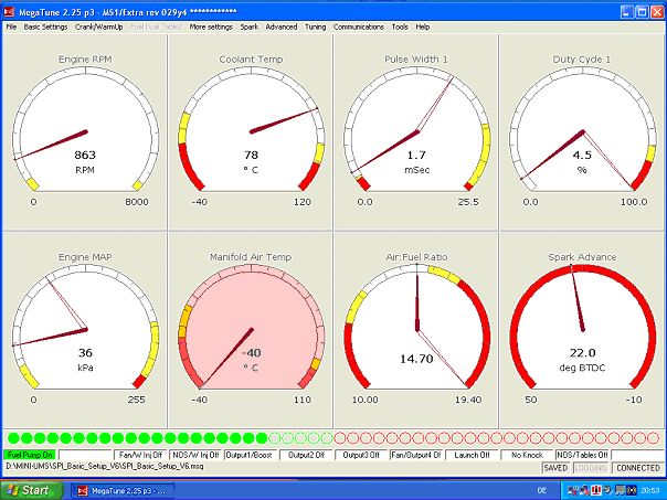

das Problem kam vom MAT-Sensor der durch schlechte Kontakte keine Werte brachte. Kontakte gesäubert und er läuft
Danke an Christian, Hannes und Max die mir bei meinem Problem sehr geholfen haben

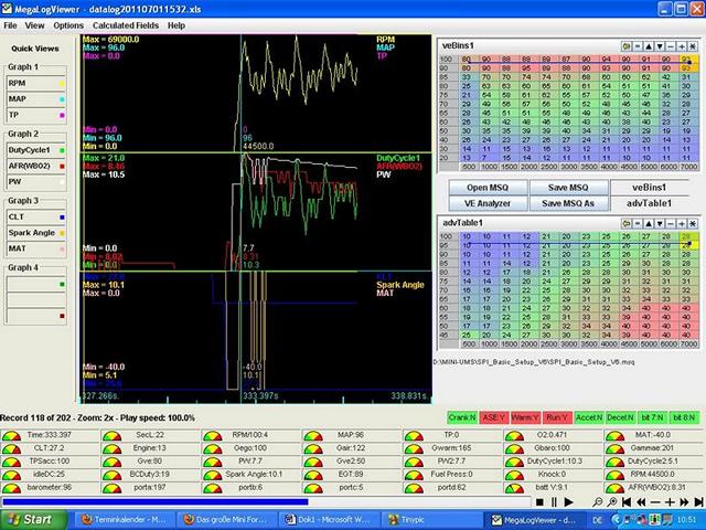

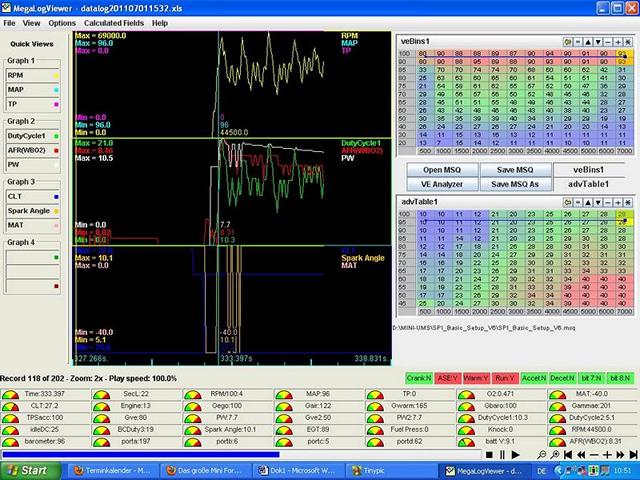

Hallo hier mal noch die neuste Log-file. Ich werde nicht schlau daraus.
LG Martin

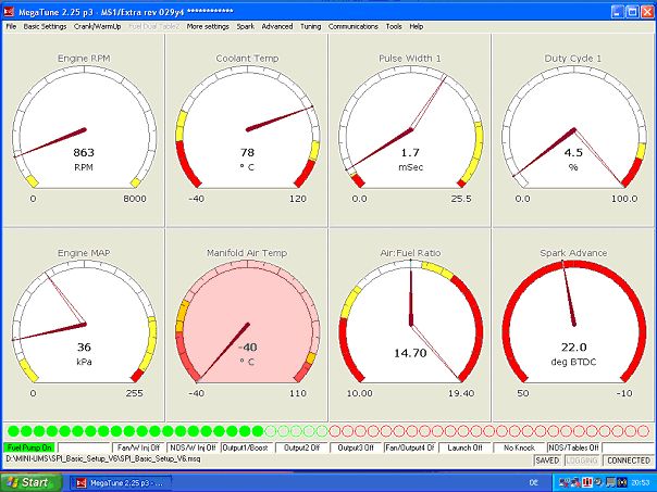

ich bin seit ein paar Tagen stolzer Besitzer einer UMS. Leider habe ich ein Problem mit den Einstellungen. Ich habe die SPI_Basic_V6 Version aufgespielt, da ich die UMS gebraucht gekauft habe. Zu meinem Problem:
1: Leerlauf ist in Ordnung
2: Der Mini nimmt sehr gut Gas an
3: ab einer Drehzahl von etwa 3000 upm knallt er aus der Drosselklappe und sackt in der Drehzahl ab.
Nun wieder original Steuergerät dran und er läuft wieder super.
Wäre sehr toll wenn mir jemand einen Tipp geben könnte
Ach ja es ist ein SPI mit 53Ps; offener KN und RC40
Danke Gruß Martin
