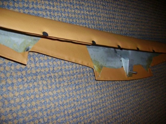

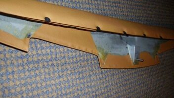

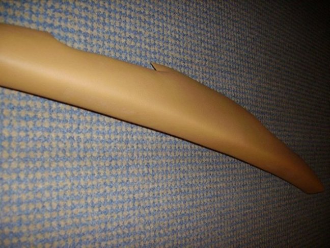

die Seite 2 mit den Ausschnitten.
Ich kann nur empfehlen sich dabei Zeit zu lassen und nicht zu weit "reinzuschneiden".
Ausserdem sollte man beachten, dass nur die Unterseite des Bleches, wo das Leder anliegt mit Kleister benetzt wird!
Wieder mit Klammern festhalten (Abdrücke, wie bei mir auf den Bildern zu sehen, sollten von allein wieder verschwinden).

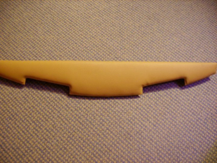

Am Ende kann es dann so oder ähnlich aussehen:

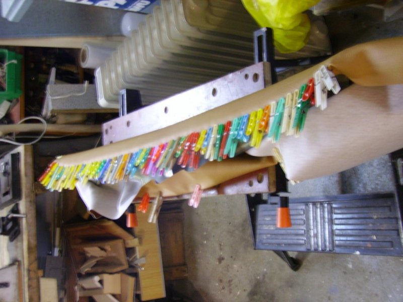

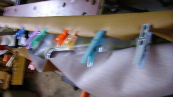

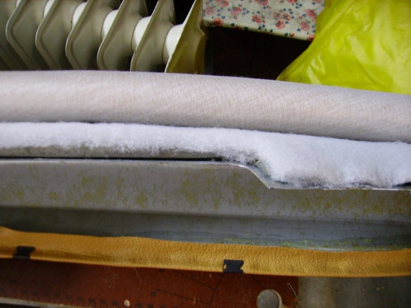

Zuerst hab ich ca. 7m² Automobilkunstleder mit Baumwollrücken (Fa. ATN) mit dazu passendem Kleber gekauft (unbedingt darauf achten, dass der Temperaturen überhalb 90°C verträgt!!!). Dazu gesellte sich ein Streifen Flies aus Kunstfaser vom Sattler.

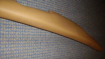

Nach dem Knochenbrechendem Ausbau wurden die Plastikdüsen sowie das Originalmaterial entfernt (Klammern aufheben!).
Den Ausschnitt des Aschenbecher habe ich zugeschweißt und den Höhenunterschied zum harten Originalschaumstoff mit Bauschaum ausgeglichen. Mit Spühkleber habe ich dann das Flies aufgeklebt (aufpassen, dass später die Windschutzscheibendüsen wieder reinpassen!).

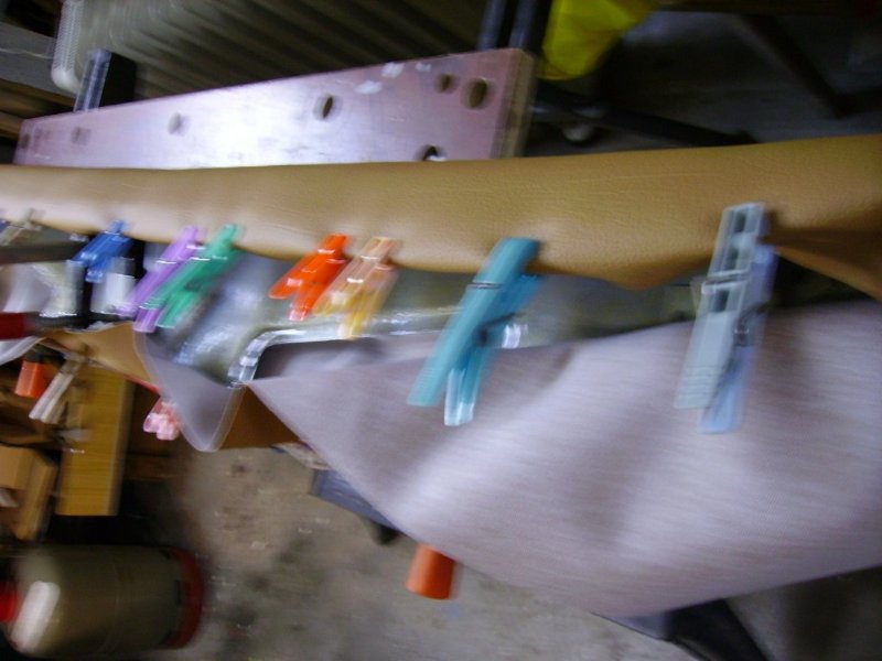

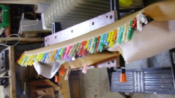

Kunstleder grob zuschneiden und mit Wäscheklammern befestigen.
Dann habe ich etappenweise begonnen die Klammern zu lösen und das schon unter Spannung stehende Kunstleder zu verkleben. Nach dem Ablüften fest anpressen und dann wieder mit Klammern fixieren.
Ich habe an der "Unterseite" angefangen und die erst mal einen Tag trocknen lassen.
Dann wurden die Klammern entfernt und das Kunstleder wieder mit den originalen Stahlkrampen fixiert.
