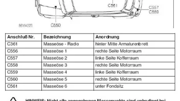

Hallo Hannes86,
wichtig ist hier die Spannung, die im Betrieb an der Batterie ankommt.
Lord of darknes ( Masseverbindung oxydiert)
Ladestrom durch die Kabelverbindungen zur Batterie nicht 100 % ig, dann gehen die Elektronen schon mal einen (leichteren Weg) zusätzlich über die Ladestromkontrolllampe und Zündungsschalter.
Glimmen hier auch als "an" zu bewerten.Bitte Mess-Instrument befragen,
bis dann,Peter
