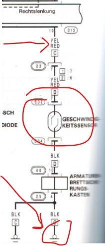

Ich verfolge das Ganze jetzt auch schon eine Weile, und verstehe auch nicht mehr ganz, wo das Problem ist?
Es gibt nur ein Gelb-Rotes Kabel, was in den Kontakt mit der Masse / Schwarz über einen Reed Kontakt kommen muss. Mehr nicht.
Also muss da ein Minus Signal ins Steuergerät rein, nicht Plus!
A) Sind beide Kabel in Ordnung?
Nein? Also zwei der Kabel oder der Reed Kontakt könnten dann kaputt sein. Oder Eben deine Mimik dahinter, den Reed Kontakt zu "stimulieren".
B) Kabel Rot/Gelb defekt? Durchmessen von Anfang bis Ende!Oder austauschen!
C) Kabel Schwarz hat nicht Masse? Masse besorgen!
D) Reed Kontakt ausgetauscht oder durchgemessen mit einem Magneten dran vorbei?
Letztlich könnte man sogar einen Taster dazwischen machen und ein paar mal raufdrücken und damit den "Puls" simulieren.
Ein REED Kontakt ist einfach nur ein hermetisch dichtes Schaltelement, welches durch Magnetismus zwei Kontakte miteiander verbindet. (In dem Fall das Rot/Gelbe mit dem Schwarzen)
Wenn das geht und kein Fehlercode kommt. Ist Dein Steuergerät in Ordnung!
