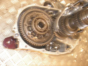

Hallo!
Auch ich bin hier dran:
Leider ist mein Motor in einem sehr "desolaten" Zustand. Öl in der Ansaugbrücke ist nicht gut ![]()
Ich tausche deswegen gerade den Block der mir von EL GAZOLINO zur Verfügung gestellt wurde.
Dabei habe ich jetzt noch schnell die Übersetzung geändert.
ICH HASSE GETRIEBEÖL !![]()
Da ich bekanntlich zehnzöller fahre gabs nur eins:
2,95 er Endübersetzung....
War nicht einfach das zu bekommen, aber jetzt ist das Ding drin und hier ist sind Vergleichsbilder zum normalen ED9 final drive
Das grosse Rad ist die 2,95 er :thumpsup:
Sehr geil!
weiter so, Gianni
