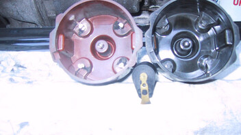

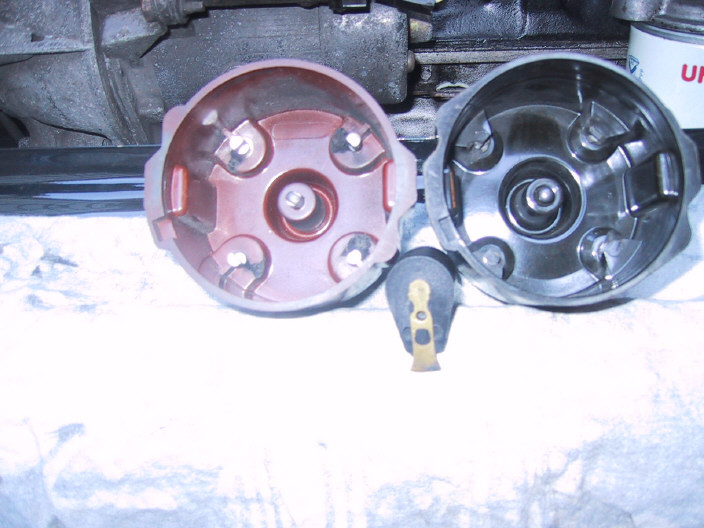

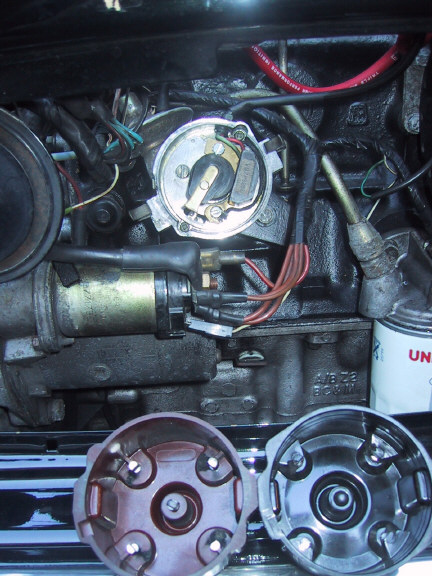

    Hallo zusammen,
    mein Mini hat ein Zündungsproblem das folgendermaßen aussieht:
    Habe vor ca 3 Jahren eine kontaktlose Zündung einbauen lassen. Diese scheint noch nie so richtig funktioniert zu haben. Mein Mini läuft rund, aber die Leistung ist etwas mau. Bei ca. 120 ist Schluß.Untenherum zieht er nicht die Wurst vom Brot. Gut, es ist ein 998 cm³ Motor und hat einen Gutmannkat. Ich weiß da kann ich nicht viel erwarten. Ich fahre fast nur Stadtverkehr.
    Die Kontakte der Verteilerkappe sind alle seitlich abgebrannt, ebenso der Verteilerfinger. Als ob der Funken gezogen würde, oder zu früh kommt.Auf dem Bild sind 2 verschlissene Kappen zu sehen und die dritte fängt auch schon an. Eine Hochleistungszündspule mit guten Kabeln ist auch verbaut. Der Rest vom Motor ist i.O.
    Ich denke einfach das die kontaktlose Zündanlage nicht richtig auf den Zündverteiler abgestimmt ist.
    Kennt sich jemand damit aus? Gibt es Spezialisten im Raum Mannheim/Ludwigshafen/Heidelberg?
    Bin für jede Hilfe dankbar!!
    MFG Dirk

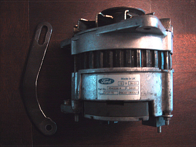

    Hallo Curana,
    kann leider erst morgen die genauen Daten der Lima nachschauen.
    Diese Listmaschine passt nur mit dem Halter, der auch aus dem Fiesta stammte, aus dem ich die Lima ausgebaut hatte. Es gibt sicherlich noch andere bei denen Du keinen extra Halter benötigst. Die 55 AH Lichtmaschinen passen genau wie die vom Mini, diese gibt es auch ziemlich oft. Die 70AH Limas habe ich nicht oft gesehen. Hatte Glück und habe die Lima selbst aus einem Fiesta BJ ca .1992 ausgebaut. Hat dadurch nur 25 Euro gekostet.
    Mit freundlichen Grüßen
    Dirk
    hallo,
    die Lichtmaschine ist nun eingebaut und funktioniert.
    Ging eigendlich ganz gut. Jetzt klingelt nichts mehr, selbst wenn ich alle Verbtraucher bei Leerlaufdrehzahl eingeschaltet habe.
    Ist übrigens eine Lucas Lima. Also fast identisch mit dem Originalteil. Wichtig war der Halter, mit dem beim Fiesta die Lima gespannt wird. Ohne diesen hätte es nicht funktioniert.
    Aber schaut Euch einfach das Bild an.
    MFG Dirk
