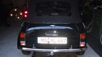

    Hallo zusammen,
    restauriere ein L&H Cabrio und habe eine Brink Anhängerkupplung montiert. NR: TP9-43594031
    Hat jemand ein Gutachten für die Kupplung?
    Freigabe von Rover, was Gewichte angeht?
    Im Brief sind 250 kg bei gebremst und ungebremst eingetragen. War von einem früheren Besitzer. Beim Kauf war jedoch keine Kupplung dabei.

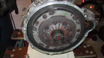

    Hallo Mini Gemeinde,
    möchte die Kupplung tauschen, brauche einen Abzieher, wie sieht der aus?
    Für was ist der rote Strich auf der Schraube? ( Siehe Bild)
    Muss ich später wieder bis zu dieser Stellung zudrehen? Drehmoment ?
    Welche Kupplung empfehlt Ihr?

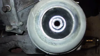

    würde gerne das Differential neu abdichten, aber wie bekomme ich das Gelenk am Differential raus? Muss ich es komplett aufschrauben? Fliegt mir dann was entgegen? Dachte lieber mal fragen bevor der Schaden größer wird.
    Siehe Bild, eine Seite habe ich aufgeschraubt aber das Teil das die Antriebswelle aufnimmt bekomme ich durch ziehen nicht heraus. Was muss ich tun?

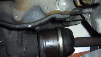

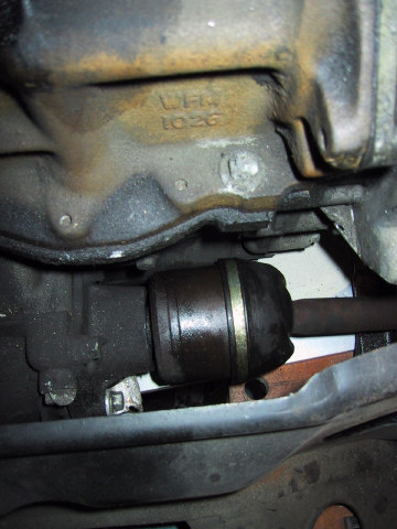

    Hallo zusammen,
    um den Motor vom Hilfsrahmen zu trennen, müsste ich die Antriebswellen aus dem Getriebe ziehen. Wie bekommt man die Schelle von der Gummimanschette herunter? Sitzt ziemlich fest und ich glaube ohne Beschädigung der Schelle oder der Gummimanschette geht es wohl nicht. Ich könnte natürlich die Schelle durchtrennen und später einen Kabelbinder oder ähnliches verwenden. Was mein Ihr dazu! Siehe Abbildung!
    Danke für jeden Rat!

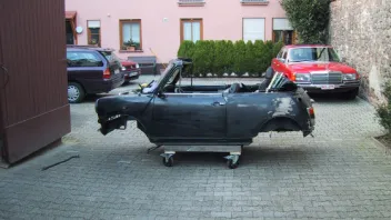

    Hallo zusammen,
    es ist geschafft, mein Mini ist komplett zerlegt u.a. wurde auch der hintere Rahmen ausgebaut.
    Nun der Haken, beim Ausbau waren vier Schrauben die den Rahmen mit dem Schweller verbinden ziemlich hartnäckig. Bis auf eine liesen sich alle öffenen. Der besagten Schraube habe ich den Kopf abgebohrt, da sich die Mutter im Schweller ständig mitgedreht hat. Leider kommt man an diese Mutter nicht ran da sie im Schwellerende im Hohlraum sitzt. Die anderen Schrauben sehen auch nicht gerade gut aus, da müßte ich auch was austauschen. Kennt jemand das Problem, wie habt Ihr es gelöst?
    Ist nur beim L&H Cabrio durch den Zusatzrahmen diese Verschraubung verdeckt?
    Habe ein Bild von meinem Mini angefügt. Noch viel Arbeit und viele Fragen, habt also Geduld mit mir! Bild klappt nicht, nächstes mal!!
    Vielen Dank für Eure Hilfe!!
    MFG Dirk
