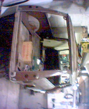

So, es geht voran.....
hab nun weiter am Frontrahmen gefrickelt. an der Front des Rahmens was weggenommen und ein U Förmiges Stück zur Verstärkung eingesetzt *augenverblitzt und einen Tag pause gemacht* (Ölfilterwechsel wird dadurch leichter/front mittig aufbocken möglich). Und mit Zinkstaubfarbe eingestrichen....

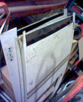

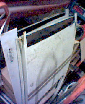

Ach so sorry war noch nicht ganz fertig.....hab noch ein wenig an den türen gefrickelt
Stefan-Estate: Da die Frontteile von meinem Vorgänger angenommen wurden denke ich das die sicher im Miniclub liegen........
13" auf nem langen radstand- ok ich find das nun weniger porn, aber wir leben in einem freien land...... -
Huch jede Menge passiert hier solange ich am werkeln war. Ja keine Angst die Frontteile liegen auf Lager.

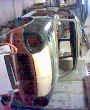

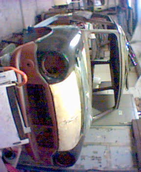

Hab gestern den Innenschweller grundiert und den ersten Anstrich des Frontrahmens begonnen.
So anbei die ersten Bilder leider nur mit meiner Handycam ich hoffe man erkennt trotzdem was......@ Meister-Mini: Wenn ich mir gleich einen Van kaufe, habe ich Außenscharniertüren und die werden langsam rar und ich hab kein Bock auf die Schiebefenster.

Tach,
hab vor einiger Zeit schon angefangen mir einen Estate umzubauen.
Habe das Projekt von jemandem übernommen der ähnliche Vorstellungen vom Ergebnis her hatte wie ich.
Ursprünglich war es wie gesagt eine "Langnase" die Nasekorrektur wurde schon vom Vorgänger in Angriff genommen, allerdings nicht endgültig angepasst.
Da ich den Umbau mit relativ viel Eigeninitiative (und kleinem Geldbeutel) schultern möchte, wird das wohl nicht die schnellste Restauration.
Aber darauf kommt es mir auch nicht primär an, sondern das ich meine Ideen die mir vorschweben so umsetzten kann das ich hinterher zufrieden bin.Hier nun zu den Details:
Langnase ab - durch Rundnase ersetzten
Kombifenster mit Vanblechen zumachen
Rücksitzbank duch Ablagefläche ersetzen
Geplanter Motor: 1380er mit 3.1 Getriebe, Einfachvergaser, erleichterte Schwungscheibe, Kent MD 256,......
10" Scheibe vorn, hinten dicke Trommeln
Käppchenfelgen in Old english white mit 165ern ohne Verbreiterung.
Bei der Innen ausstattung bin ich noch am Zögern, entweder Sportgestühl mit passenden Doorcards oder *trommelwirbel* eine komplette Cosmopolitan Innenausstattung
:p
Ich find die irgendwie KINKY
Und das ganze wie gesagt in Surf Blue mit Old English White Dach
Sodelle das wars fürs erste, so grob.
Was meint ihr dazu? -
