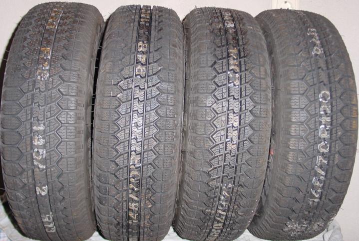

Hier verkaufe ich neu WR für einen Mini Cooper.
Die Reifen haben eine Größe von:145/70 R12 69Q.
Bei Fragen bitte mir nach 18Uhr anrufen:09549989073!

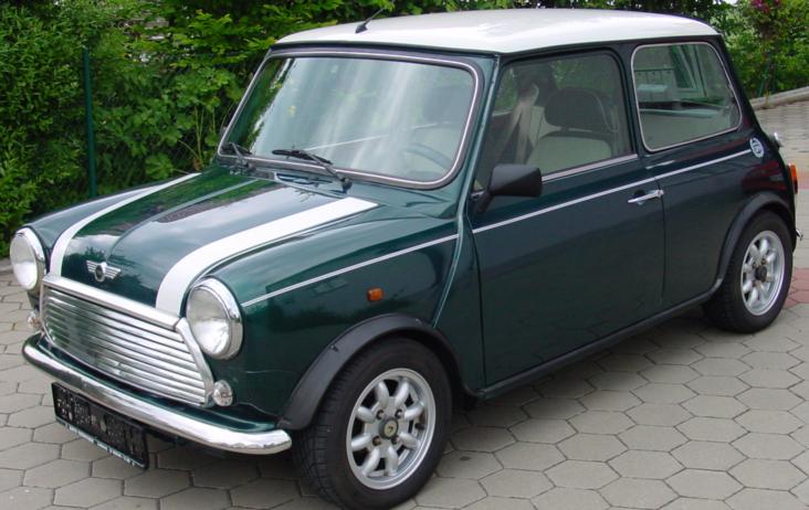

Er wurde erstes mal 30.12.1996 zugelassen,ist in grün mit weißem Dach,hat 107tkm drauf und hat EURO2 Abgasnorm.

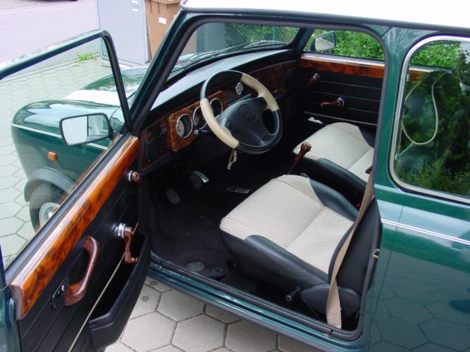

Und jetzt zum schönsten Sachen:sein "Herz" und "Beine" wurden kpl. überhollt und alle def.Teile ersetzt,die ganze Roststellen zugeschweißt und abgedichtet,Frontscheibe erneuert,Steuergerät repariert und die Zündspule ersetzt.Innen hat er Wurzelholz,teilgelederte Sitze,Fahrerairbag,Wegfahrspere mit Alarmanlage.Algemein in einem guten Zustand,weil er ein Garagenfahrzeug ist.Und zum Schlüß:gestern hat er neu TÜV und AU bekommen!Also,zulassen und losfahren!
Der Preis liegt bei 3300EUR,bei weiteren Fragen einfach auf mein Handy anrufen:01739271704.
