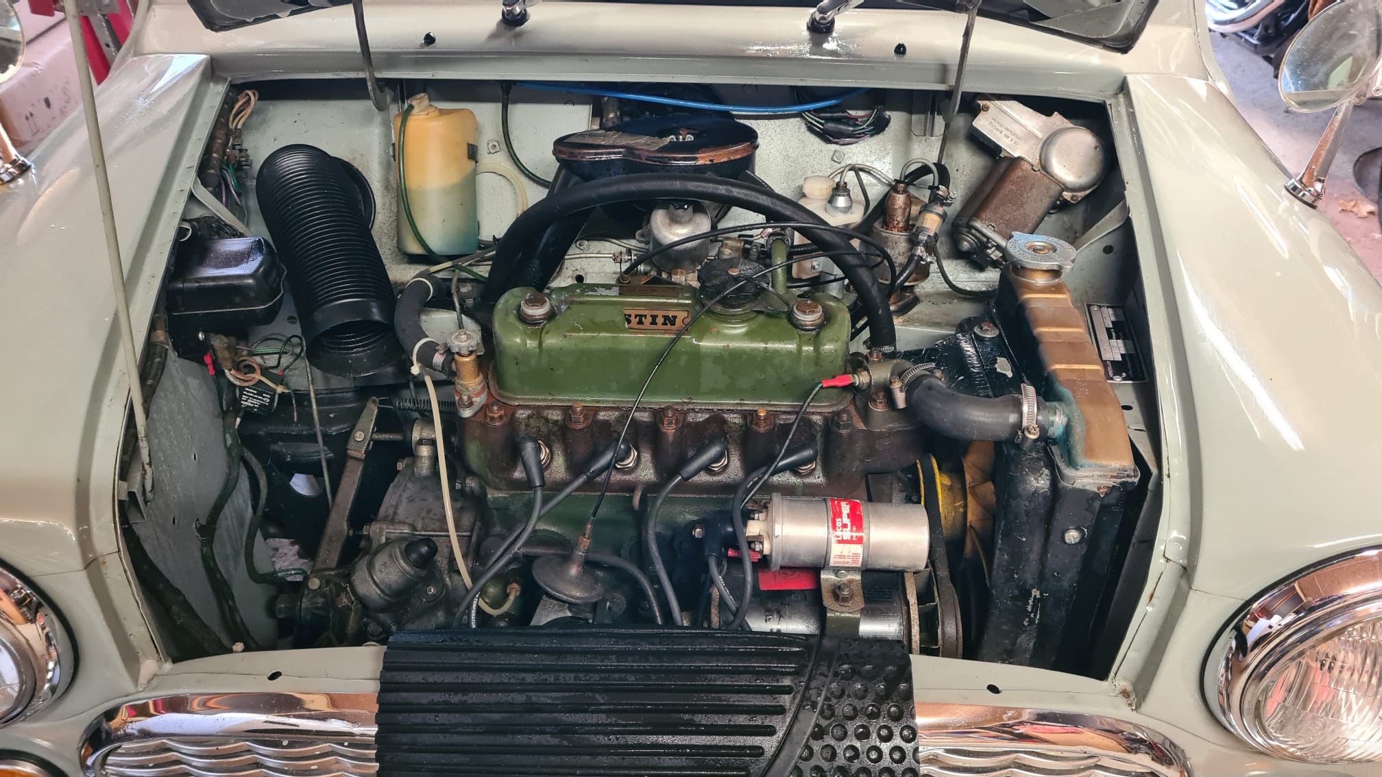

War das Problem auch bevor das ganze Zeug gewechselt hast ?
Wenn ja liegts ja wohl nicht daran.
Ist ja alles vorher auch so verbaut gewesen.
Wenn zwei Zylinder keinen Zucker machen wenn die Kabel bei laufendem Motor aziehst, nimm da aber eibne isolierte Zange,
Laufen diese nicht mit.
Sprich Ventile machen nicht zu oder die Kopfdichtung ist zwischen den beiden Zylindern durch.
Also mal laufen lassen und ein Kabel nach dem anderen abziehen und wieder aufstecken, schauen ob sich was verändert bei der Dehzahl.
Mal auf den beiden nicht laufenden Zylindern Kompression messen und Druckverlust prüfen..

Lange Schraube nehmen und in die Welle drehen.
Dann um 180 Grad verstellen.
