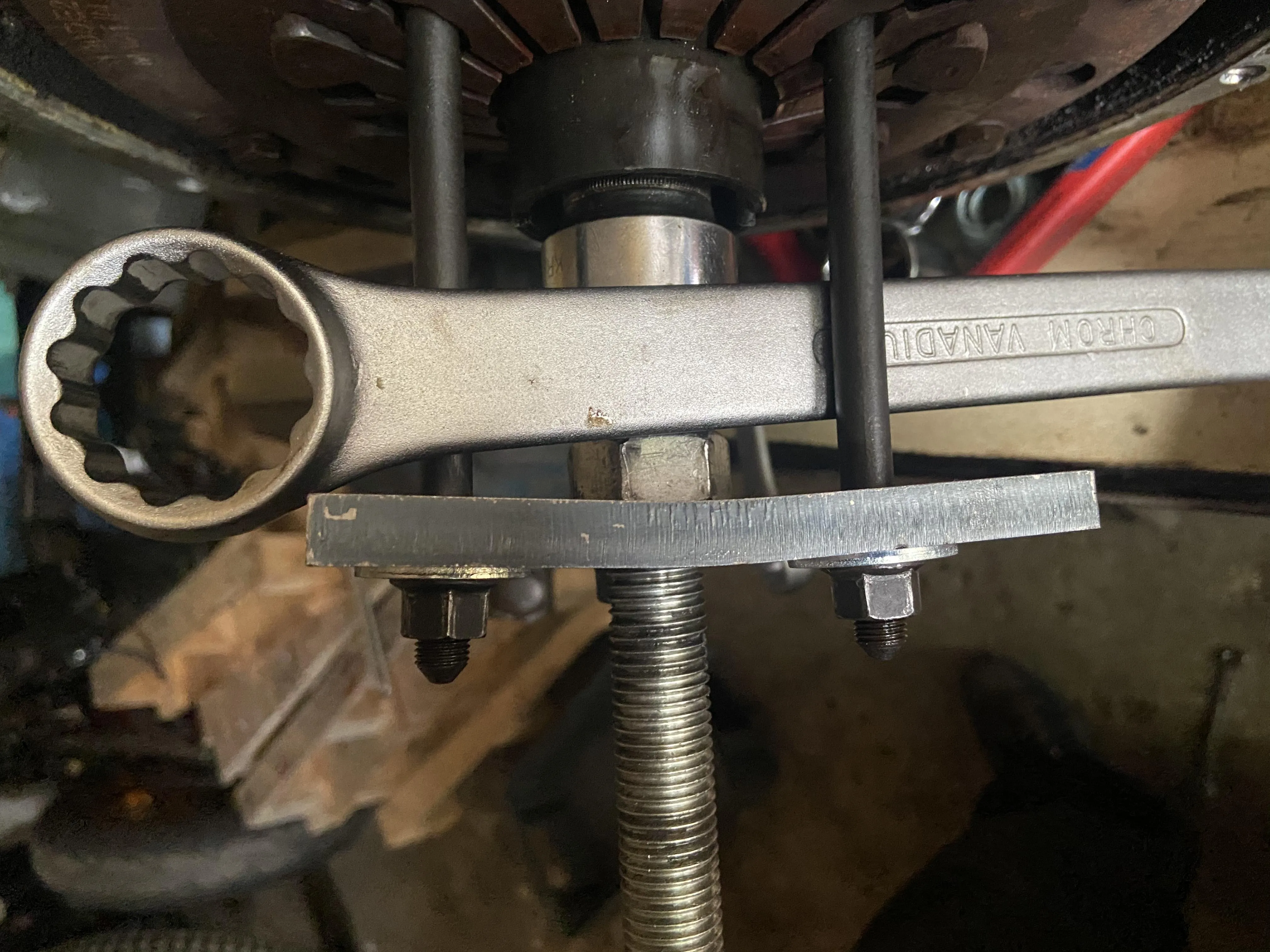

Abziehergewinde ist aus dem Abzieher gefressen.
Habe den Konus mit dem Brenner heiß gemacht.
Ich werde nun eine M16 Schraube auf den Abzieher schweißen und den Konus noch heißer machen.

So ein Versuch mit Wärme und den 2 cm dicken abzieher hat nichts gebracht.
Kupplung will nicht.
Kann man den Motor zerlegen ohne die Kupplung abzubauen?
Kupplungskonus anbohren?
Ich weiß nicht weiter.
Oder mit acetylen den Konus zum glühen bringen?
Eine Schraube hat schon in der Kupplung gefressen.:(

Ja die Scheibe habe ich entfernt. Das ist an der Stelle quasi alles frei. Der Abdrücker liegt schön auf dem Kurbelwellenstumpf auf.
Warm machen wäre eine Möglichkeit. Werde ich als nächstes probieren.
Der abdruecker ist zwar selber gebaut. Genutzt habe ich drei alte stehbolzen vom Block und eine M14 gewindestange aus einem anderen abzieher.
Kann ja keiner ahnen, dass dann 10mm stahl das nicht aushält.
Aber ich vermute dass dann ein gekaufter abzieher von den bekannten Händlern auch die Biege machen wird.
Es hakt momentan an der Kupplung, die will einfach nicht runter. Ein selbstgebauter Abzieher aus einer 10mm Stahlplatte hat sich verbogen.

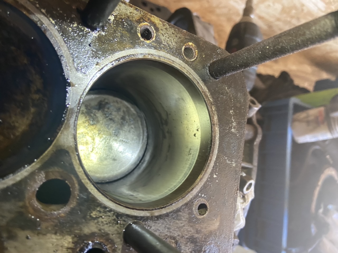

So kurze zwischenmeldung aus der Garage.
Der 1. Zylinder hat wasserbefall gehabt und die laufflaeche ist leicht oxidiert.
Somit hat sich das mit dem einfach so fahren erstmal erledigt.
Also 1380.
