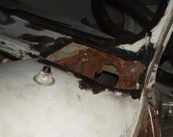

Ich habe mich da mit einer Kleb-und Dichtstoff firma zusammengesetzt. Und die haben mir so etwas wie sikaflex empfohlen. Es hat die gleichen Eigenschaften, nur dass das Dauerelastisch ist, d.h. es reißt nicht ein.

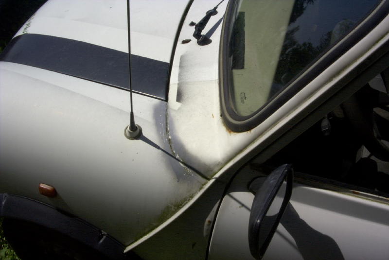

Und wenn es nach 2 Jahren wieder kaputt ist, dann muss ich es halt erneut schweißen... da werden nach der Restauration bestimmt noch einige Ecken neu blühen^^ ist ja nen mini;)Aber, dass die offen gelassen werden habe ich bei meinem Bruder gesehen, und da stehen die Algen drinne und darunter gammelts auch genauso schnell?
also zinn oder spachtel kommt da auf gar keinen fall rein.
wenn man das spachtelt sieht das oben so aus: -

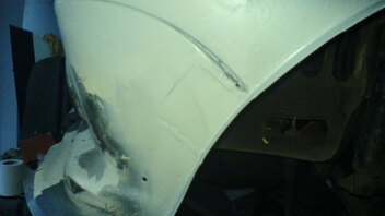

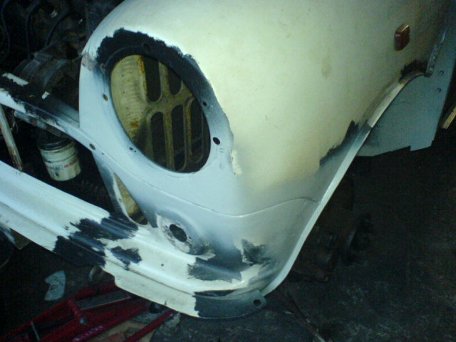

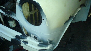

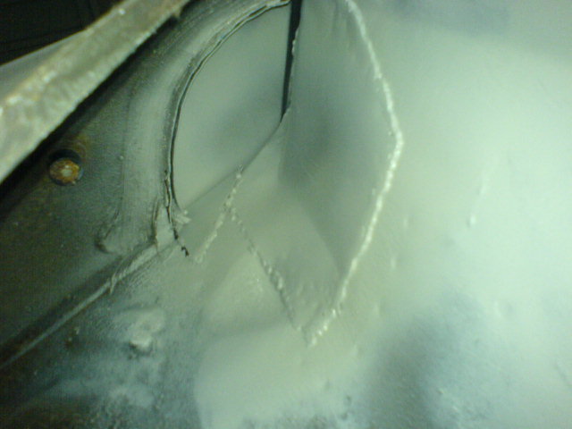

dann noch mein selbst eingepunktetes Blech ina Frontmaskenecke/Kotflügel verschweißt... zum Teil ist das Blech so dünn, dass wir auf stufe 2 schweißen mussten....

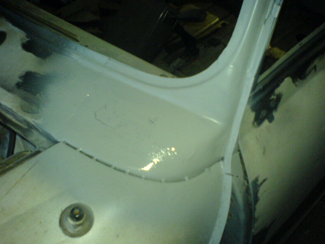

so fensterrahmen ecke drin.

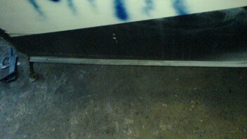

Und von unten schön verbessert und evlolutioniert durch ein gutes Blech^^ -

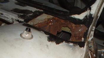

weil diese Teile sehr schwer zu 100% entrosten sind. mit der FLEX komme ich da nciht überall dran. und Rostumwandler wirkt nur oberflächlich.
Was würdet ihr mir denn empfehlen, damit der Rost ncht wieder nach einem Monat durchkommt.?
