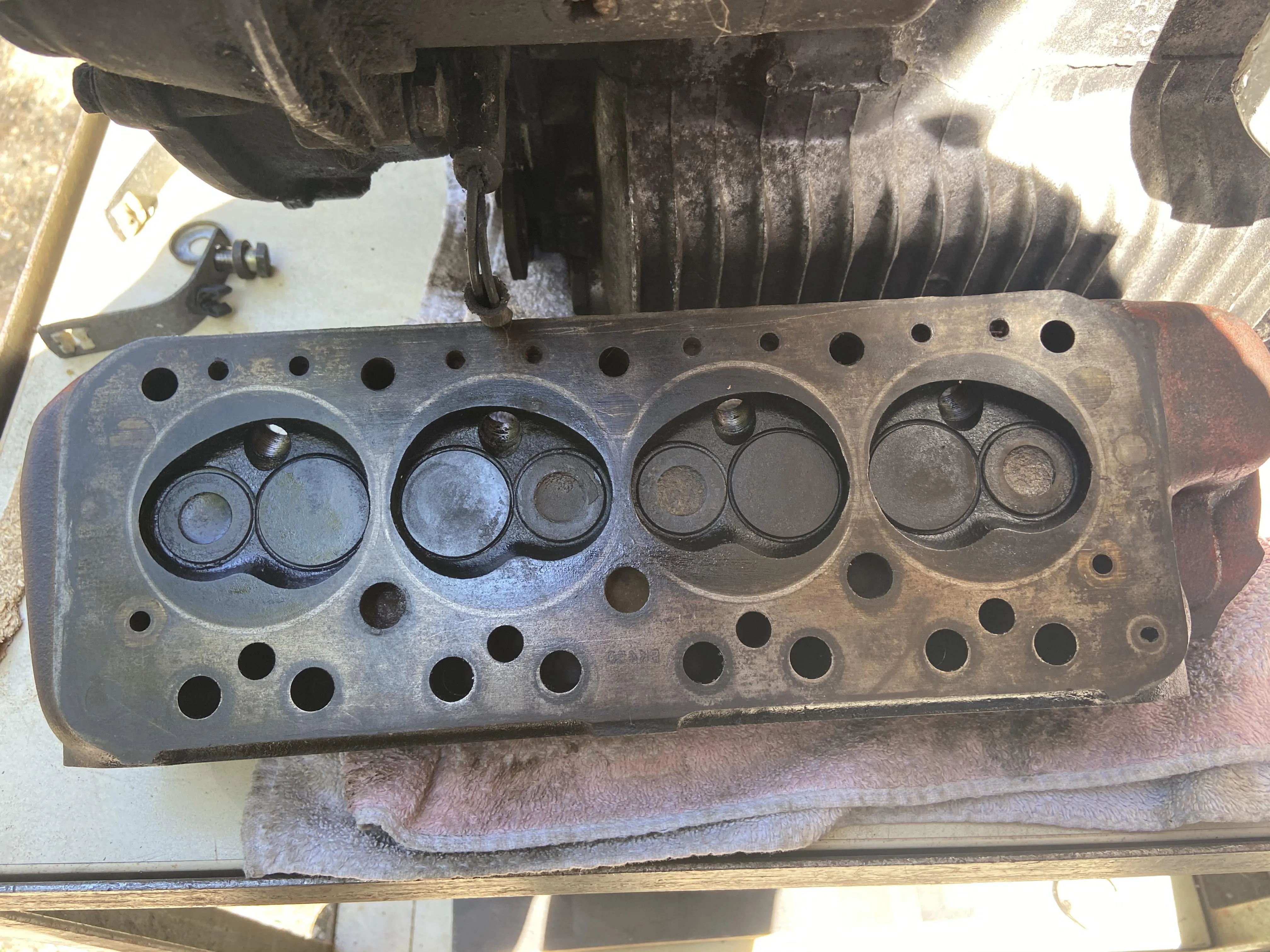

    ich habe nun endlich gestartet den 1275, den ich schon etwas länger behüte, aufzubauen und in meinen Mini zu verfrachten.
    Ich habe als Basis einen 1275 SPI Motor aus 1993.Laufleistung ca. 80000 km. Ran when parked. Der Motor lief ohne Auffälligkeiten, bin ihn selber gefahren.
    Was habe ich vor:
    Vergasermotor.
    Ich möchte einen Motor für die Straße haben und es ist ein Schönwetterfahrzeug. Soll auf der Autobahn zuverlässig die 120 schaffen. Wird allerdings meistens auf der Landstraße zur Eisdiele bewegt.
    Leistungstechnisch möchte ich ab 80 PS+ erreichen.
    Ich bin nicht so scharf auf Höchstdrehzahlen.
    Und ich möchte den Motor gerne länger fahren und nicht alle 15000 km Neu aufbauen müssen.
    Folgende Teile habe ich bereits liegen:
    SPI 53 PS Motor, komplett, Trocken und dicht.
    Hif44 Vergaser, wird noch überholt.
    Zylinderkopf mit 35/31 Ventilen 12G940
    1000er Verteiler
    SPI Kühler
    Fahrzeugbasis 998 Mayfair BJ1990
    Freeflow, RC40 und Minispares Alubrücke oder original 1275 Cooper Alubrücke
    Zusammengelesen habe ich mir bisher folgende Teile:
    Minispares Evolution Nockenwelle, erleichterte Stößelbecher, Duplexsteuersatz
    Kipphebelwelle SPI
    Ich würde gerne auf den elektrischen Zusatzlüfter verzichten wollen. Kann ich dies durch einen Ölkühler kompensieren?
    Folgende Kopfarbeiten sind angedacht: Reinigen, Kanalübergänge anpassen, Auslitern, auf Verdichtung 10:1 geplant werden.
    Wie ist eure Einschätzung und Erfahrung dazu? Kann dies so funktionieren?
    Ich wollte gerne vorher fragen und alle Teile pasig abklären, bevor ich sinnlos Teile kaufe...

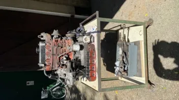

    Naja, der 998 Motor hat mittlerweile mehr als seinen Dienst geleistet und wird durch einen 1275 ersetzt.

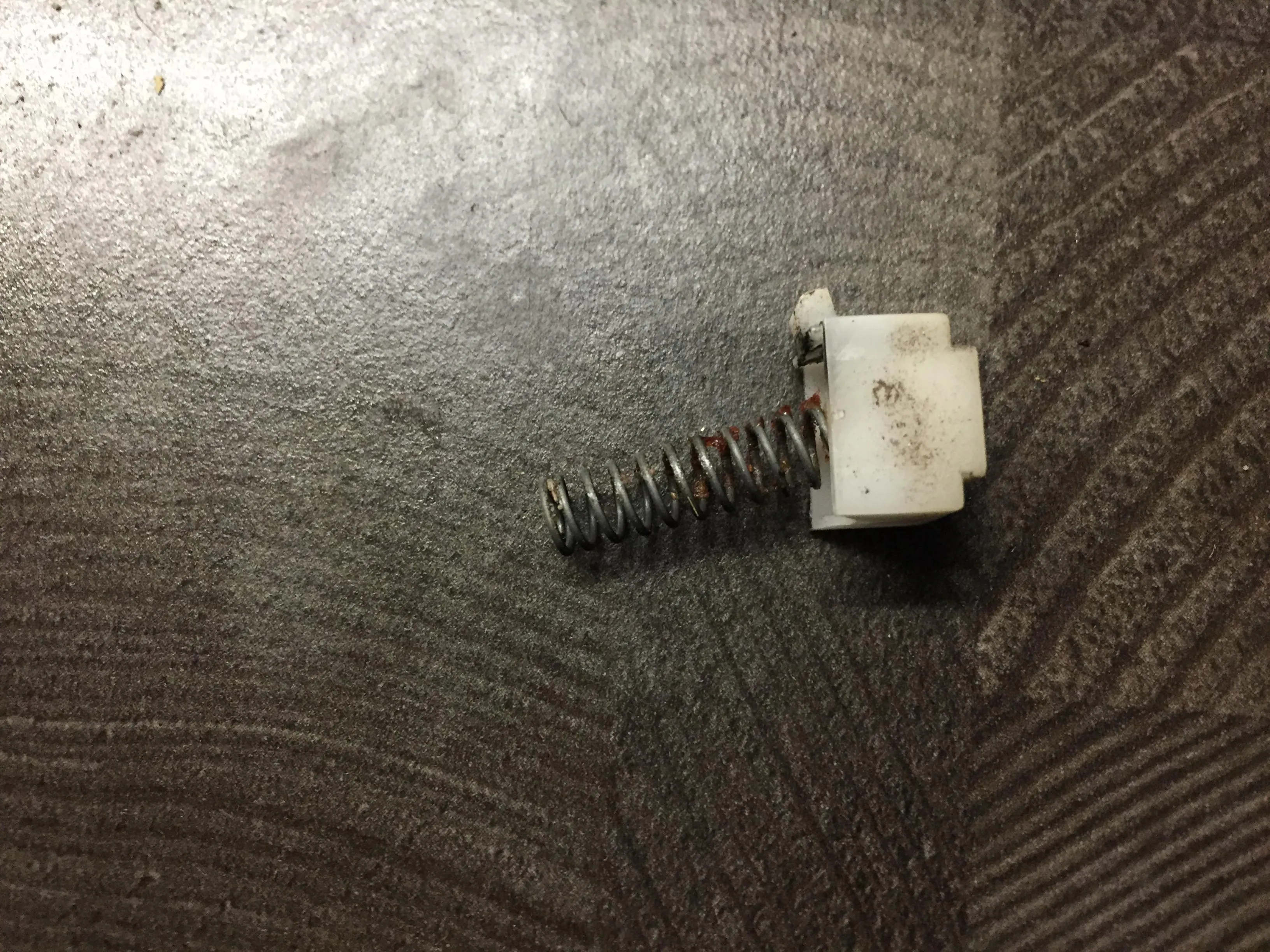

    Ja, dass der nichts taugt dachte ich mir schon. Habe 4 Pedaleinheiten im Laufe der Jahre zusammengesammelt. Alle haben keinen intakten Schalter mehr. :D
    Aber ich denke mit dem Geflicke komme ich noch 1 bis 2 Jahre hin. Dann gibt nen neuen.
    Zwei kurze Frage, ist das vom Bremslichtschalter?
    Und im unteren Bild schwirrt schon länger ein Kabel im Motorraum durch die Gegend. Es scheint rötlich zu sein. Weiß evtl. jemand wofür es gedacht ist? ich weiß, dass mal dieses Bauteil für den 4. Gang zur Emissionssenkung ausgebaut worden ist.
    Bremslichtschalter wurde wieder repariert. Zusammengebaut und verklebt. Gegen erneutes Zerfallen mit Kabelstripse gesichert. Klar kostet ein Schalter nicht die Welt und ich hatte auch keinen mehr liegen. Aber manchmal macht das gebastelt ja auch spass.

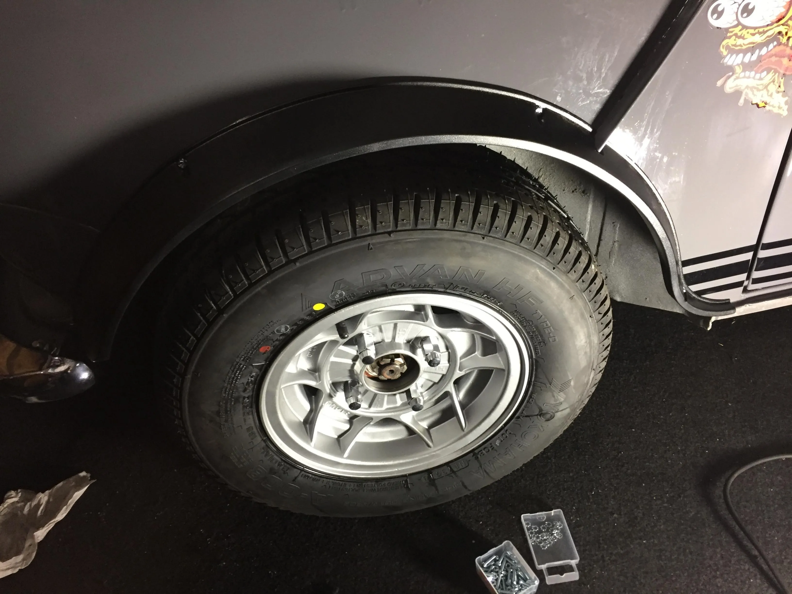

    Die Verbreiterungen sind mit nietmuttern angebracht. Hier und da passen die nicht ganz. Liegt aber an den miserablen Blecharbeiten im Frontbereich. Diese habe ich aufgrund der guten Substanz nicht erneuert.
