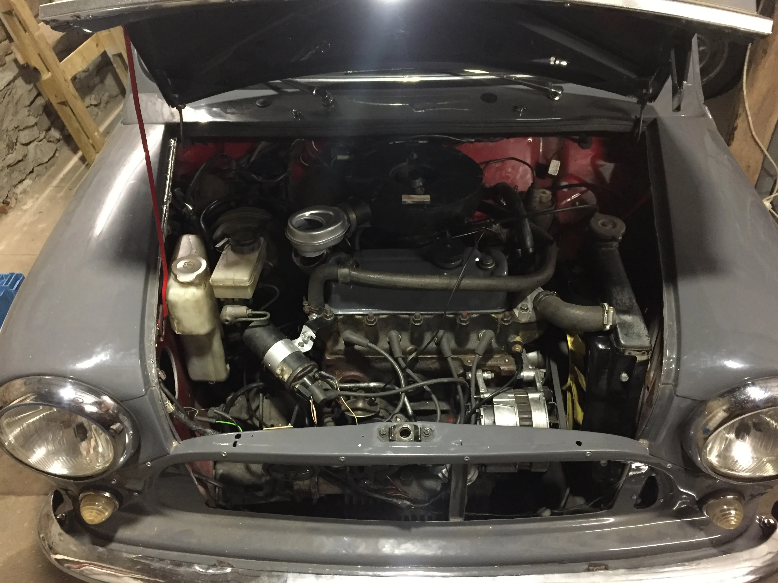

Gestern abend gab es ein erneutes Zündfest.
Aber von vorne, irgendwas ist ja immer. Nach dem Zusammenbau der vorerst letzten Teile: Spiegel, kleinkram und dann neue Ölablassdichtung, folgt das Befüllen.
Also mutig Öl rein. Alles soweit dicht. Top.
Kühlflüssigkeit: Liter 1, alles dicht, Liter 2 auch noch dicht. Liter 3: Wasserfall.
1. Verdacht: Schelle am Kühleranschluss unten. Die war es nicht.
Also Kühler raus. Ab in die Küche, erneut Wasser drauf. Siehe da Hinter der oberen Befestigungsschraube des Lüfterrahmens ist eine Leckage. Da war wohl eine Schraube zu lang.
Also Kühler für die Tonne.
Spi Kühler aus dem Fundus gekramt. Gefüllt, gedrückt. Dicht.
Kühler Rein. Flüssigkeit rein und alles ist dicht.
Muss man nicht haben. Ich wollte eigentlich schon einen Alukühler direkt besorgen und einbauen. Aber was noch funktioniert sollte man nicht tauschen. Naja nächstes mal.Nächster Schritt: Zündung statisch eingestellt. Kontakte waren auf 0,4 mm. Vergaseröl. Unterdruckschlauch, Benzinleitung etc. auf Sitz geprüft. Choke rein. 3 Umdrehungen später war der Motor an.
Schließwinkel etwas über 54°^. Unterdruck am Verteiler abgezogen. ca. 1500 rpm eingestellt. Zündung auf 8° tänzelnd bis zu 10°^(Steuerkette oder Verteilerwelle?)
Eine runde um den Block. Gassannahme ist da. Ansonsten großer Stottern.
Vergaser wird auf nächste Woche vertagt. Einmal mit der gläsernden reinschauen und dann nach Gehör weitermachen.Echt gut. Vielen Dank für die Unterstützung. Der Mini steht jetzt erstmal auf der Osna Oldies. Montag bekomme ich ihn wieder.

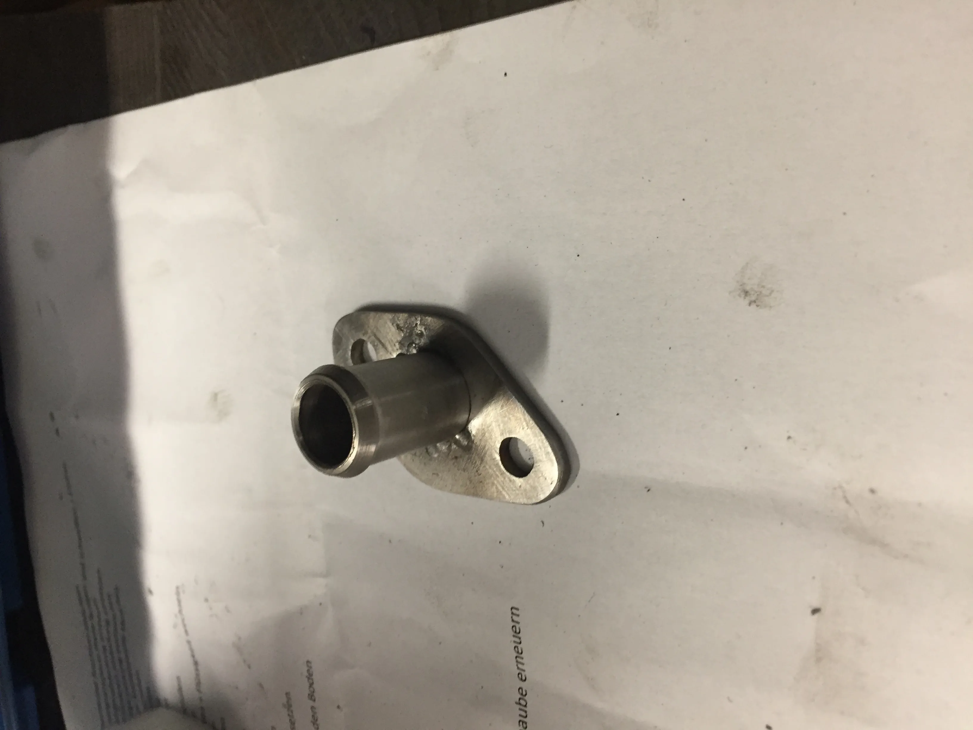

Heizungsanschluss zusammengebastelt. Allerdings leichten Durchbrand gehabt. Ich wollte die Platte eigentlich aus 4mm machen, diese hatte ich aber leider nicht mehr vorrätig. Bei Gelegenheit werde ich eine neue zurechtschnitzen.

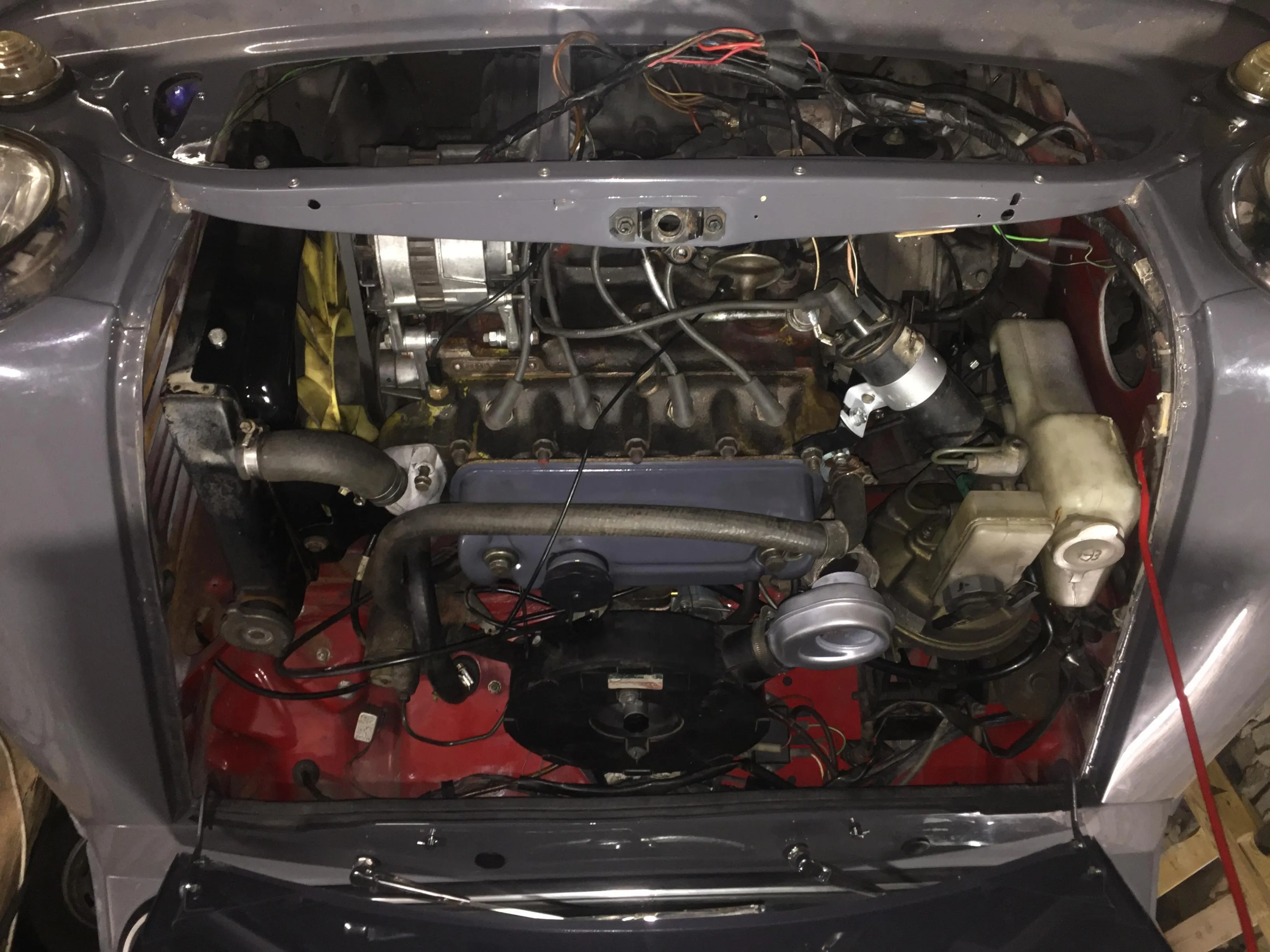

Schläuche und Kühler alles soweit fertig, Thermostat getauscht und neu abgedichtet. Lenkmanschetten getauscht. Die ATS mit frischen Yokos draufgebastelt. Türen rein, Falzleisten rein. Ein bisschen noch an der Innenausstattung ergänzt.
Soweit so gut.Nächsten Schritte sind noch:
Antriebswelle links: Faltenbalg innen erneuern.
Motor, wie oben besprochen einstellen.
Flüssigkeiten draufgeben.
Es fehlen noch Ölfilter + Kupferring. Maße 17 x25 mm?
Die Bremsschläuche lecken auch leicht, da müssten auch neue Kupferringe rein. Ist das zwischen Sattel und Bremsschlauch 3/8 innen?Danach sollte es das wohl gewesen sein.

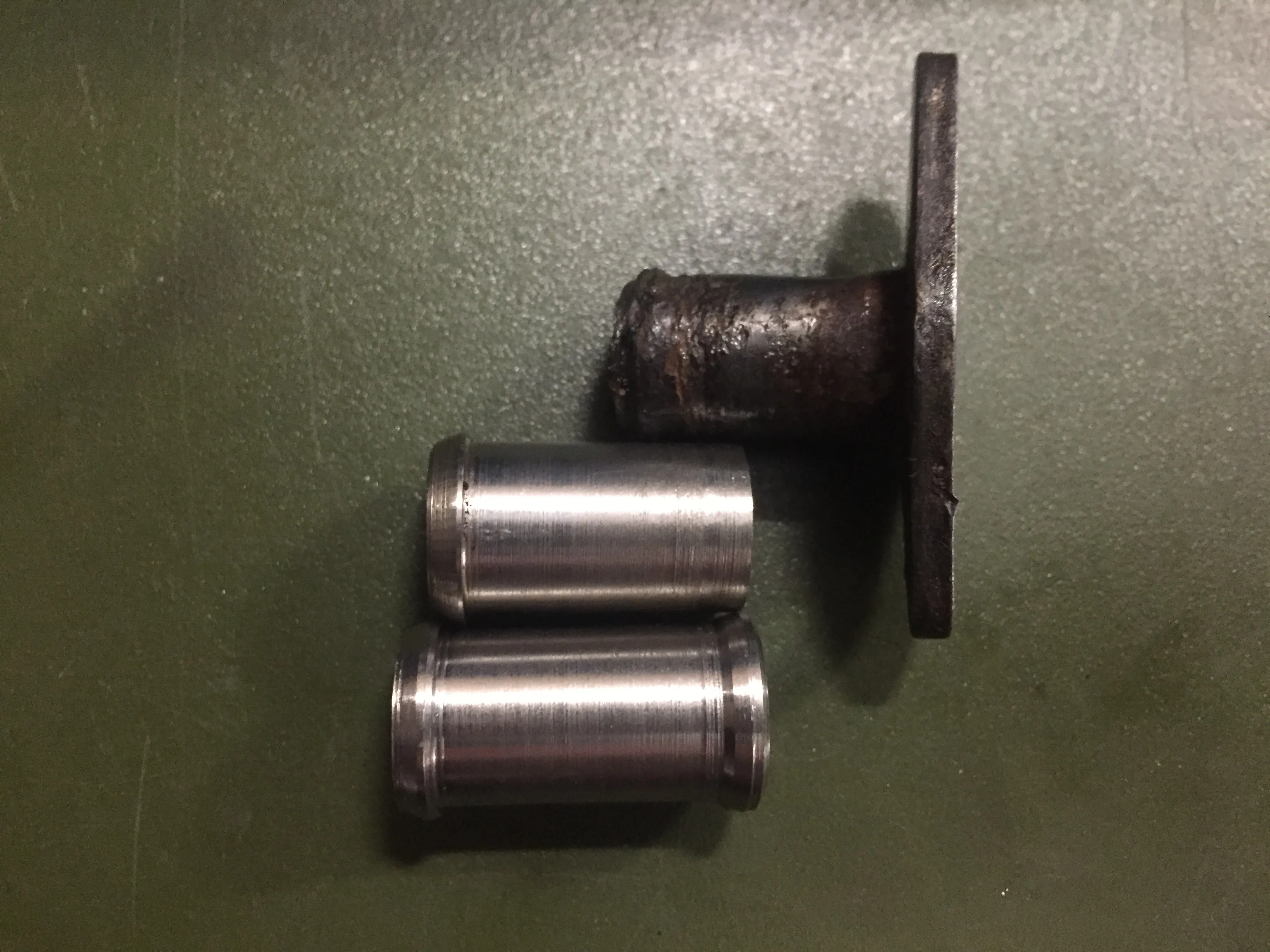

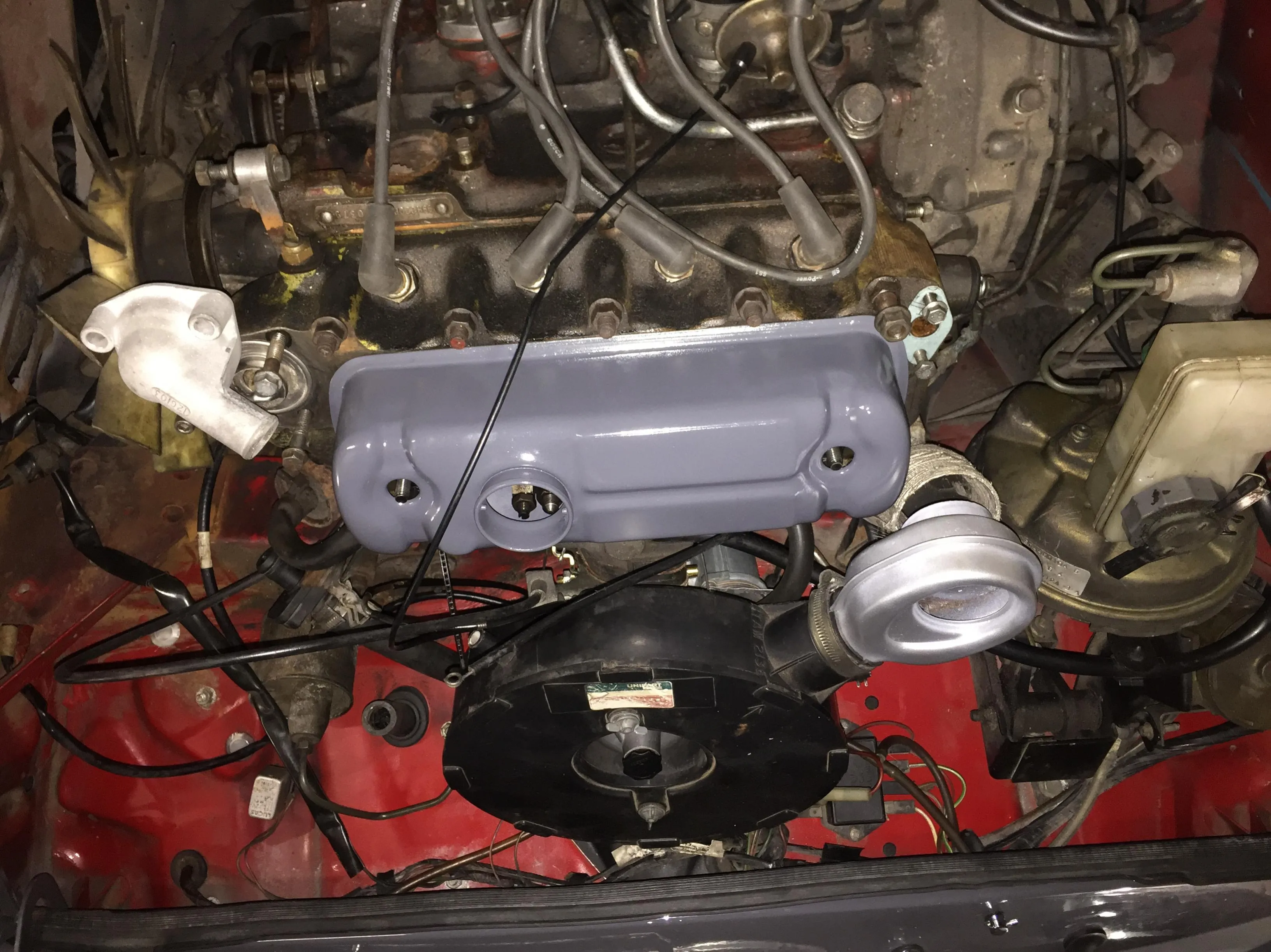

Dadurch, dass der Bypassschlauch (faltenbalg) gerissen war, durfte ich die Wasserpumpe auch noch rausnehmen. Also diese gereinigt und eine neue Dichtung angefertigt und mit einem Stück Schlauch als Bypass wieder eingesetzt Leider war die Lima schon wieder drin. Naja, doppelt hält besser.
Jetzt ist der Motorinnenraum wieder fast zusammen. Ich habe noch einen Schlauchverbinder angefertigt, damit die Heizung aus einem SPI hineinpasst. Ich hatte leider keinen dichten Wärmetauscher für eine 1000er Heizung mehr. Aber mir gefallen die beiden seitlichen Anschlüsse so ganz gut.
Danach ging es an den Anschluss für die linke Seite. Die Tülle habe ich schon einmal drehen können. Hatte nur 1.4301 da und kein Messing. Aber ich denke es sollte wohl für die nächsten 10 Jahre halten.
Heute Abend wird dann die Platte gemacht und das beide verschweißt und montiert. Bei dem Thermostatgehäuse fehlt noch die Dichtung, an dieser Stelle bekomme ich heute die passende Stärke an Dichtungsmaterial. Kontake sind neu gekommen und ein Ölfilter muss auch noch rein, liegt aber bereit.

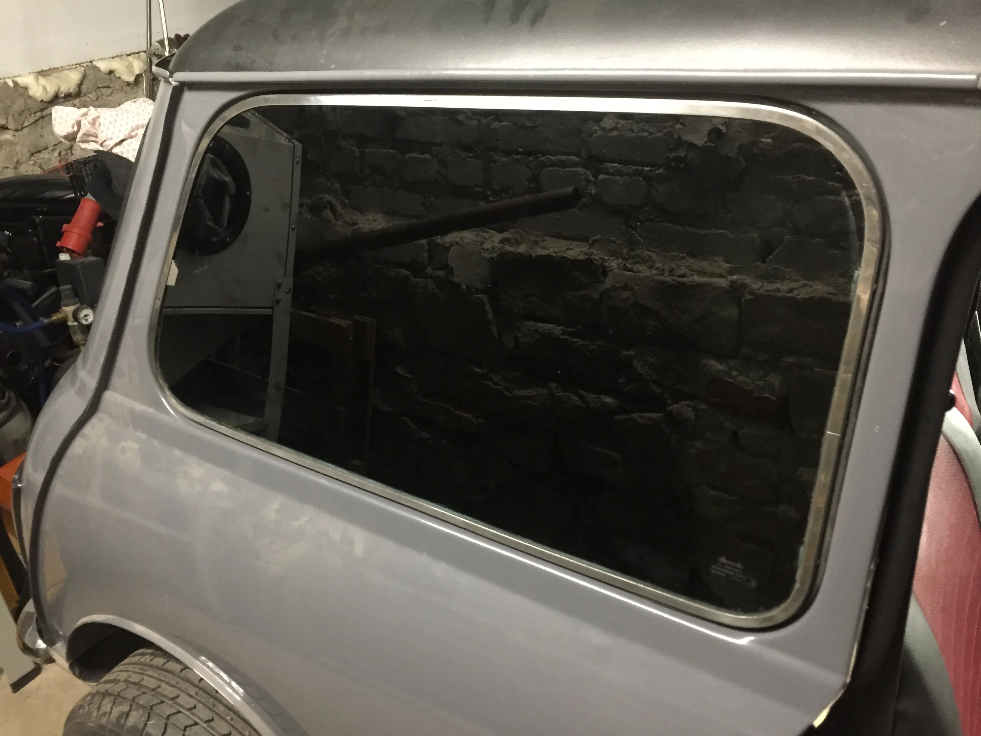

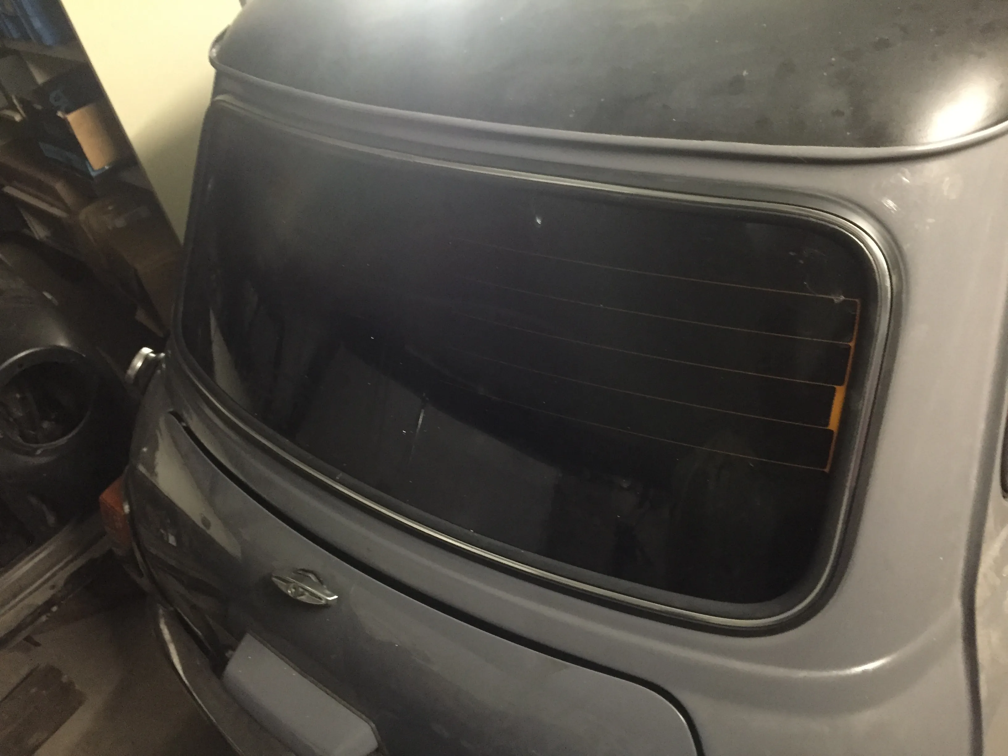

Heckscheibe eingesetzt. Vaseline und Reifenheber vom Fahrrad aus Kunststoff haben den Einbau zu einer schnellen Aktion von 10 min gemacht. Leider konnte ich den Himmel und die Seitenverkleidung der C Säule nicht ordentlich unter die Dichtung kriegen. dies muss nun nachträglich korrigiert werden.
Seitenscheiben passten gar nicht mehr. Evtl. waren diese aus einem anderen Fahrzeug. Musste neue Löcher anfertigen. Nun sitzen sie einigermaßen. Ich bin darüber am Nachdenken, die hinteren Scharniere mit Einnietmuttern zu setzen.

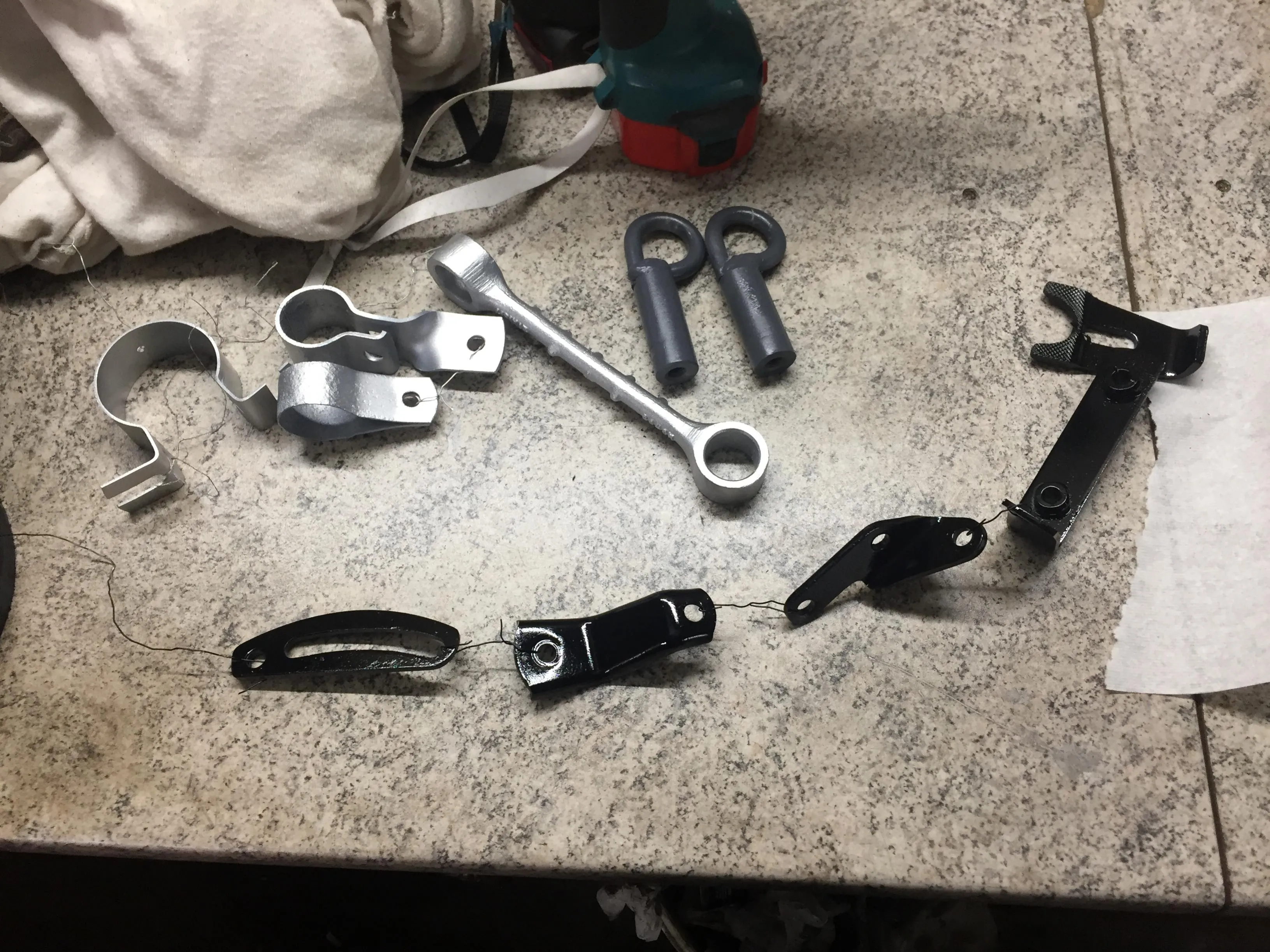

Da ich gerade am Sandstrahlen war, habe ich direkt einige Halter aus dem Motorraum mitgestrahlt und neu gelackt. Hat sich angeboten. Beim zerlegen des Heizungskreislaufes ist aufgefallen, dass der Anschluss am Zylinderkopf total weggegammelt ist. Da muss ich wohl einen neuen Anschluss fertigen, der Neupreis spricht mich nicht so an.
