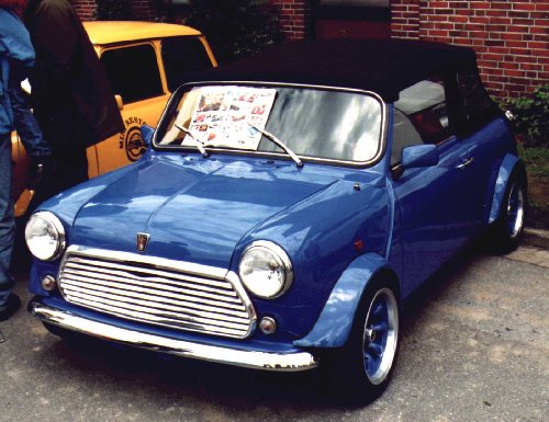

das ist leider das einzige Bild im Netz. Wir haben 13 Stück gebaut damals. Der Frontscheibenwinkel blieb Standard, allerding um 10cm gekürzt.

Aber was soll’s 🤣 Hauptsache es geht voran 👍Schön ist anders - das ist so weit weg von den bekannten Proportionen, dass es doof aussieht. Der Scheibenwinkel ist zu flach.
wenn man es selbst baut, hat man ja Einfluss.

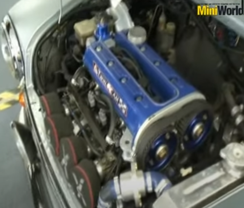

gibt es außerhalb von England und den USA jemanden hier, der das schon mal erfolgreich zum laufen und durch den TÜV gebracht hat?

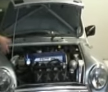

Ich erinnere mich an einen Schweizer, der das als Turboumbau in einem Slalomrenner fuhr.
Ich stelle mir vor, dass wenn man den 16v Kopf auf einen stabilen 1380 Unterbau steckt, mit gesunden 110PS und stabilem Leerlauf unter 1000 U/min rechnen kann. Das Ding sieht für mich aus, als wenn es da reingehört:
