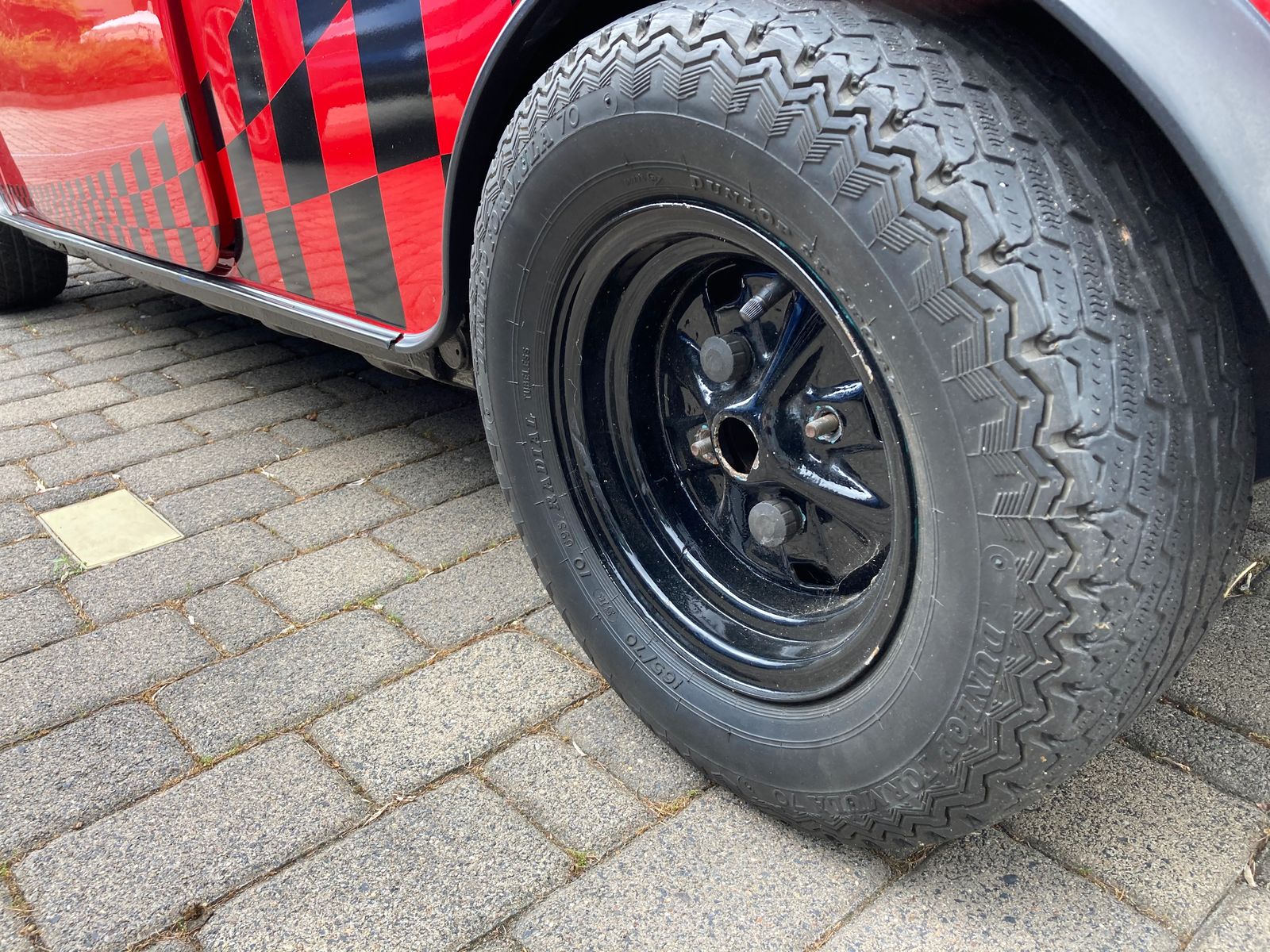

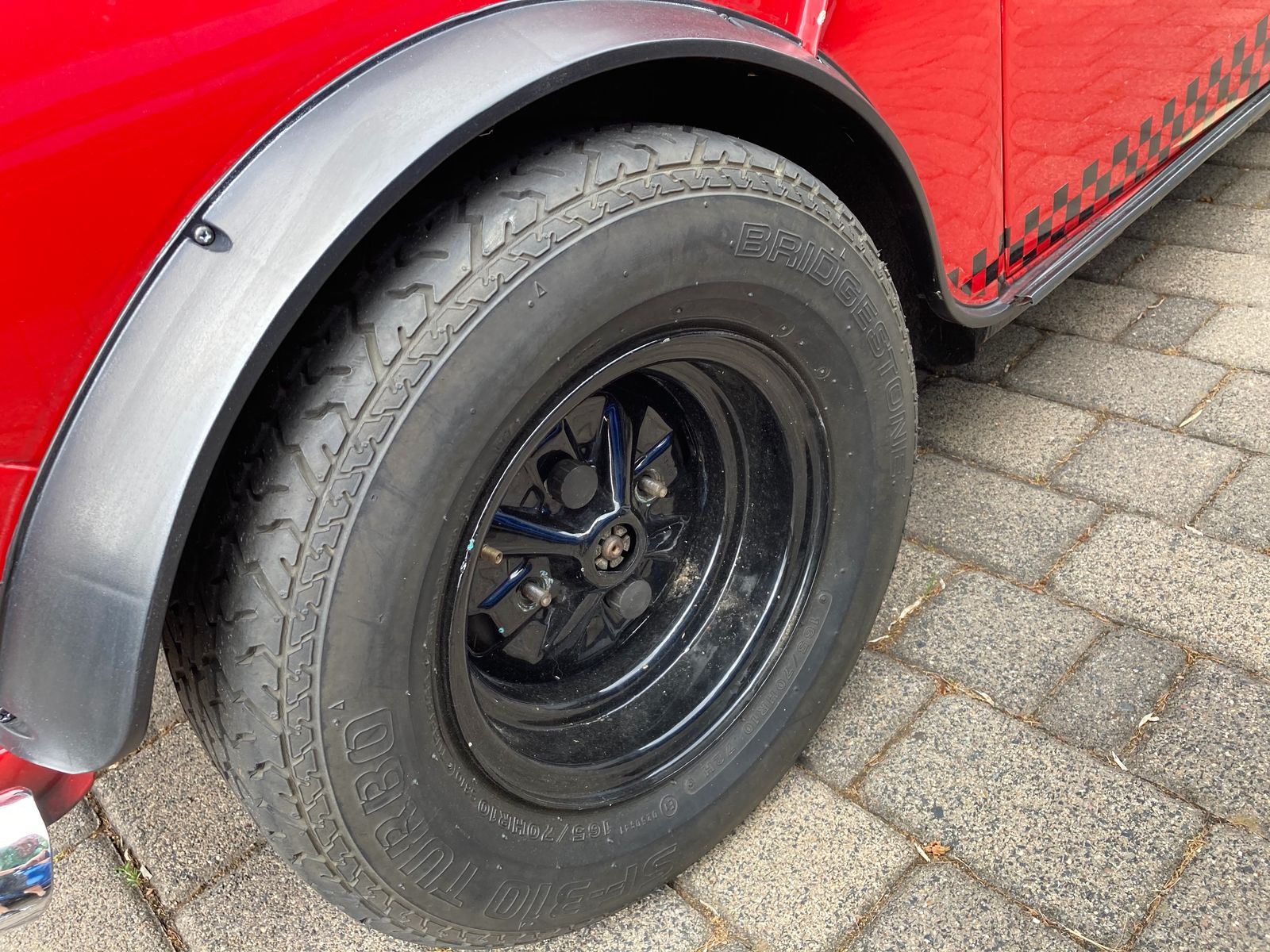

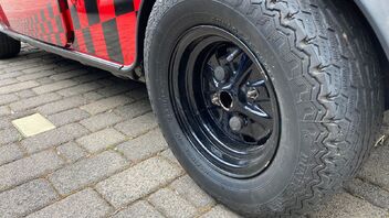

beim Aufbau von Sohnemanns erstem Auto (ja, ohne ABS, ESP und Spurhaltevermeidung) macht mir eine Sache Sorgen:
Montiert sind 4,4x10 Firsat Stahlfelgen mit 165ern. Die Felgen bleiben nicht - tut aber eigentlich nichts zur Sache. Hinten rechts ist die Lauffläche mit Standardplastikverbr. einigermaßen abgedeckt. Links dagegen wird kein TÜV Prüfer der Welt nen Haken machen. Mittlerweile sind Spur-/Sturzversteller verbaut, aber der linke ist schon im Anschlag (also nach hinten). Der Unterschied rechts zu links ist auch von horizontalen Blech des Heckrahmens zum Stoßdämpferbolzen messbar.
Hat jemand schon mal eine verbogene Schwinge gehabt oder gibt es noch irgend eine andere Stelle, die für die Schiefstellung in Frage käme?

Das Blech folgt immer dem Fahrwerk!
Soll heißen, wenn eine korrekte und vor allem optimierte Fahrwerkseinstellung eine Nachbearbeitung am Blech erfordert, dann gibt es technisch gesehen dazu keine Alternative. Wenn man bedenkt, wie groß die Fertigungstoleranzen bei Blechteilen sind, dann darf man sich nicht wundern, wenn der Ausschnitt im Radhaus plötzlich zu klein ist...
Du hast nun zwar einstellbare Zugstreben verbaut, aber die einjustierten Nachlaufwerte sind a) ungleich und b) jenseits eines Optimums. Warum baut man dann einstellbares Equipment ein? Damit es genauso schief ist wie in der Serie?
Der richtige Weg wäre:
- das Fahrwerk auf optimale Werte einstellen
- das Blech auf das notwendige Maß nacharbeiten
Wo hast du das Fahrwerk gekauft und wie sind die Empfehlungen des Verkäufers?
Eine Differenz im Nachlauf von 7Minuten kann ma sicherlich als "gleich" bezeichnen.
