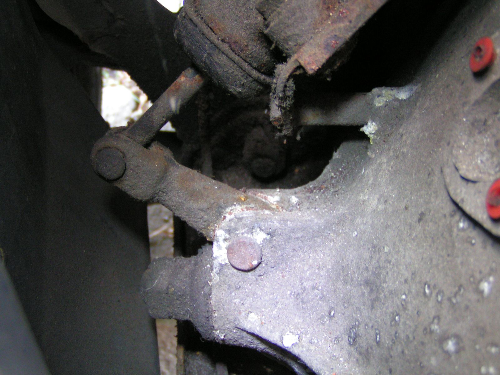

Ich hol unseren Mini heute aus seinem Hilfscarport im Garten raus und fange ab morgen dann richtig an. Ich hoffe auf Michaels und tschennings Tipps, hoffentlich ist es das. Danke Diddi für deinen Link, hab ich angeschaut. Nach deiner Beschreibung könnte dies sein, ich hab ein Foto gemacht.
Das heisst dann Motor ausbauen oder noch klarer: Trailer besorgen und zu einem Kumpel in die Werkstatt mit Motorkran
Der Nehmerzylinder sieht so gammelig aus, da bestell ich heute noch einen neuen..
Danke Michael, werd ich diese Woche beigehen, Wetter ist ja gut. Seit ich den Mini 2009 gekauft habe, habe ich dort nichts abgeschmiert. Und die Vorbesitzerin hat auch nie was gemacht.
Der Link ist auch prima, danke !
