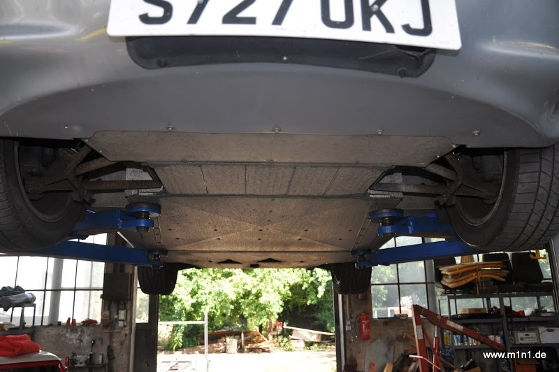

    Thema "Ist unter dem Auto und wasser und so"
    Eine Besonderheit der Elise ist, das der gesamte Unterboden der Elise eine glatte Fläche ist. Ansatzweise vielleicht hier zu erkennen.
    Ganz hinten sehr ihr drei Lufteinlässe, die aber alle nur dazu dienen Luft in den Motorraum zu bekommen. Aussnahme ist der ovale Ausschnitt. Da liegt exact das Flex-Stück.
