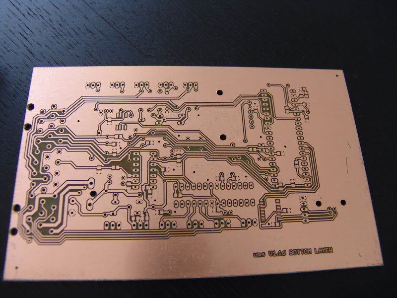

...eigentlich komisch, das das immer noch unkar ist:
Der Clou ist doch gerade, das keine Sensoren oder anderes Zubehör notwendig ist!!! Einfach die vorhandene ECU ausbauen und durch die ums. ersetzen, und es geht los.
Der Preis der Serienversion wird bei ca. 450 Euro liegen. Dazu kommen noch (wenn gewünscht) 8,50 Euro für das spezielle wasserdichte USB Kabel (3m), was permanent mit der ums. verbunden bleiben kann, und 4 Euro für Porto und Verpackung (deutsches Inland ohne Inseln
