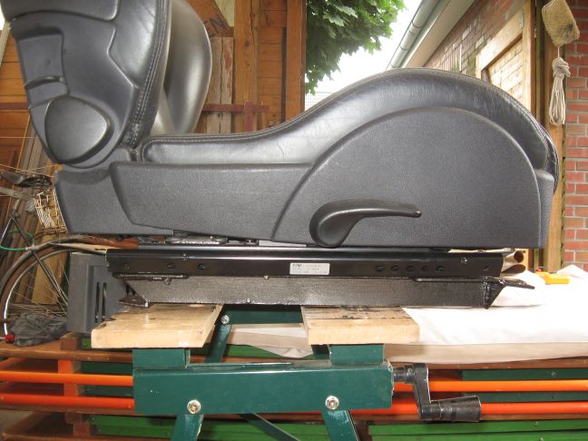

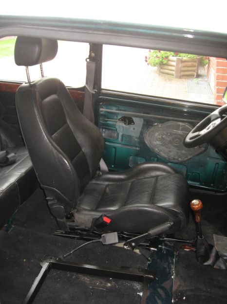

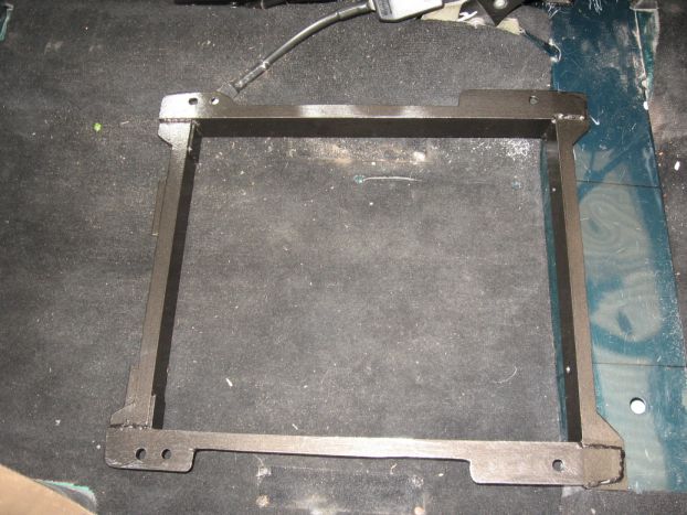

jetzt sind die Sitze endlich drin und weil ich damals sehr wenig Bilder von selbstgebrutzelten Sitzkonsolen gefunden habe, stelle ich mal ein paar Bilder von meinen hier rein. Vielleicht hilft es ja irgend jemanden, der sich auch welche bauen möchte.
Für Leute die über Carbonlampenringe nachdenken, um ein paar Gramm zu sparen ist das natürlich nichts. Die Sitzkonsole besteht aus 40x40x3mm Winkeleisen (6m für 22,50€). Pro Konsole habe ich 2m verbraten. Somit ist sie nicht nur stabil, sondern spart mir auch noch die Hilos für die Tieferlegung. Die Konsole habe ich hinten mit zwei M10 Schrauben durch den Boden und vorn mit 2 M8 Schrauben durch die "Querversteifung"? befestigt.
