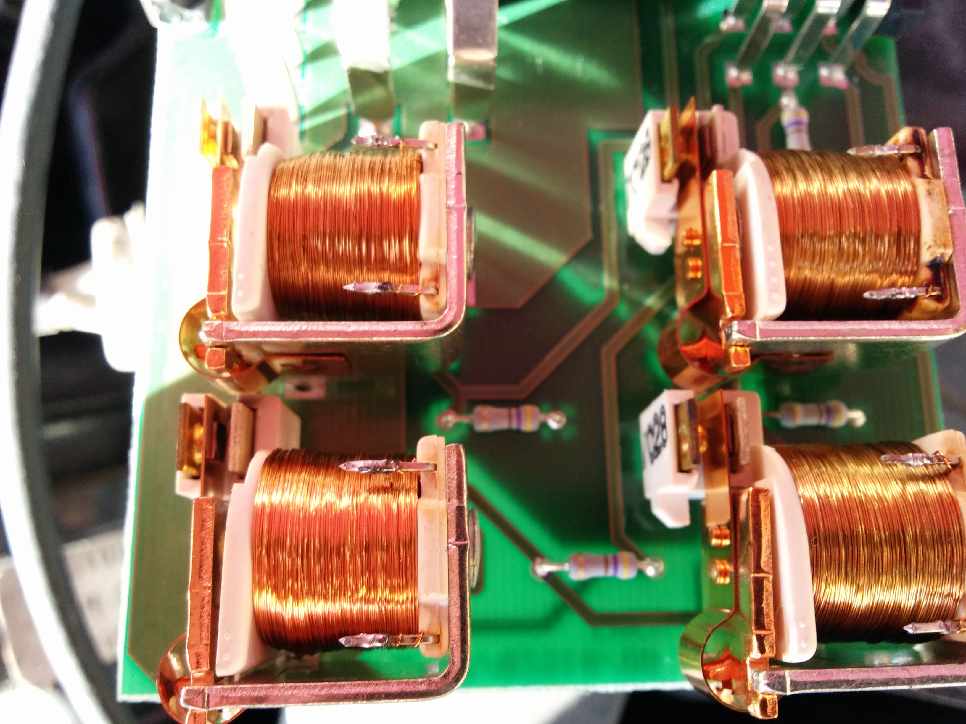

    Hi Mini-Freunde,
    habe leider das selbe Problem. Seit vielen Jahren entlädt sich die Batterie enorm schnell, was einen hohen Verschleiß an Bleiakkus zur Folge hat.
    Der Übeltäter ist nun gefunden - das Hauptrelais.
    Das Relais bleibt auch nach abstellen des Motors angezogen. Erst ein abstecken der Schmelzsicherung 4 (Motorraum) öffnet das angezogene Relais.
    Im Foto zu sehen das angezogene Reilais (unten rechts).
    Das heißt also dass es am Steuergerät liegt? Ansonsten sind aber keine Fehler des Steuergerätes feststellbar. Auch über die Diagnose wird alles korrekt angezeigt.
    Hier ist übrigens auch über die Software das Hauptrelais immer auf "an".
    Kann ich also nichts machen ohne ein neues MEMS zu kaufen (was ich nicht machen werde)?
