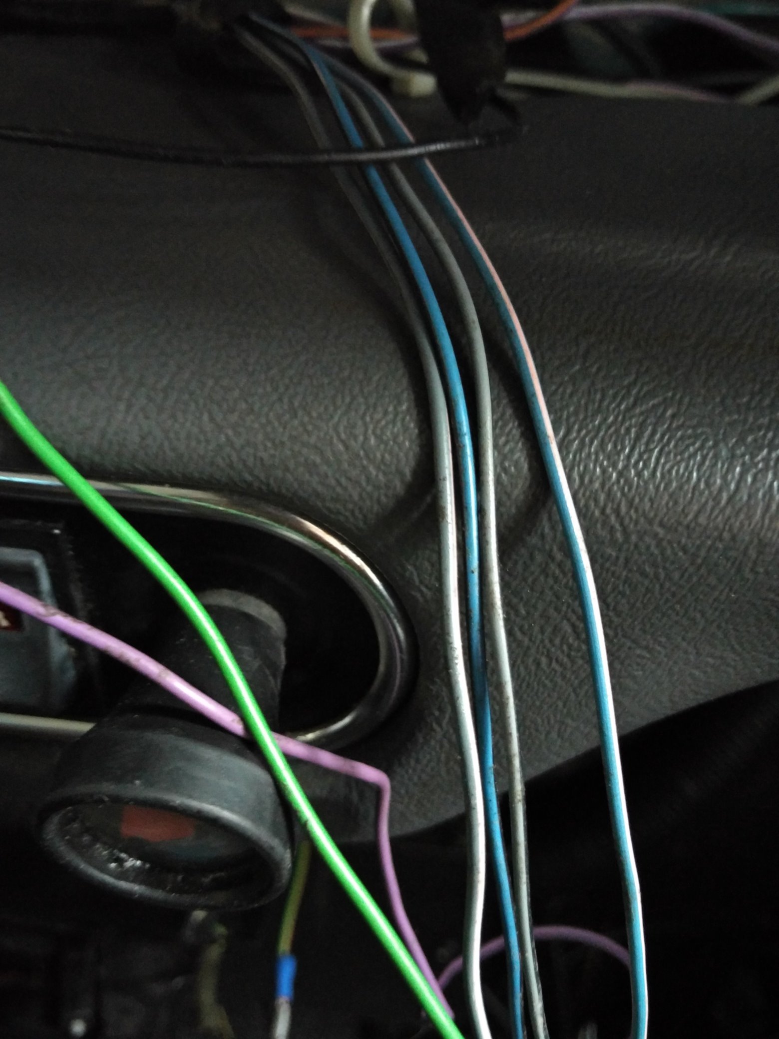

Ich habe da einen Kabelbaumteil der scheinbar aus dem Dach kommt. Da ist auch die Verkabelung für die Innenraumleuchte drin.
Was sind der Rest für Kabel (viel Blau bei) ?

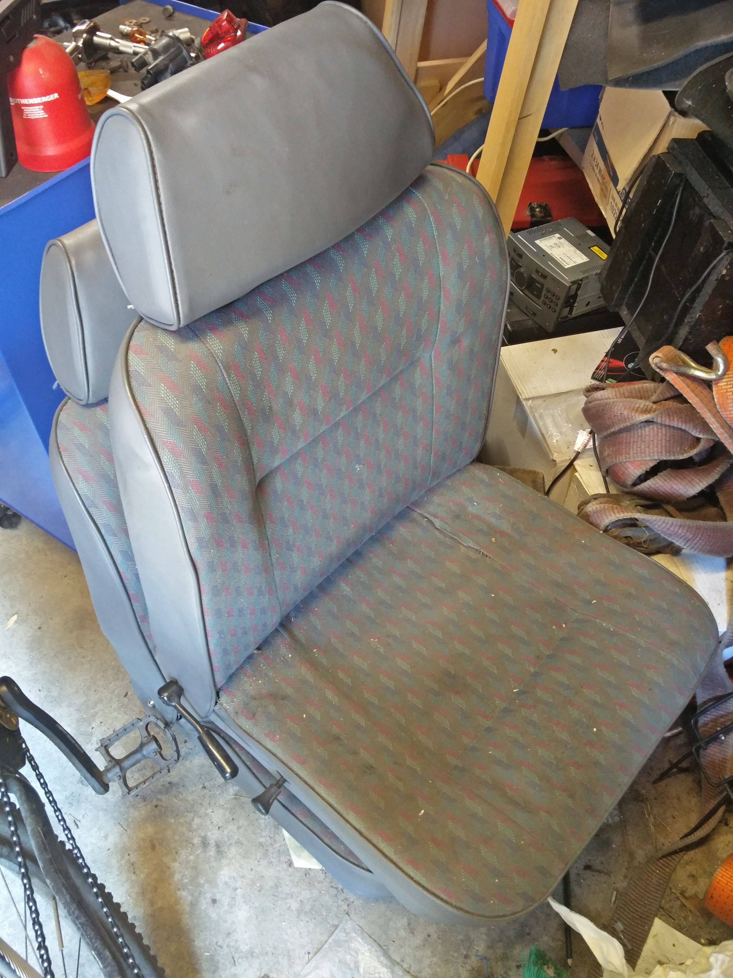

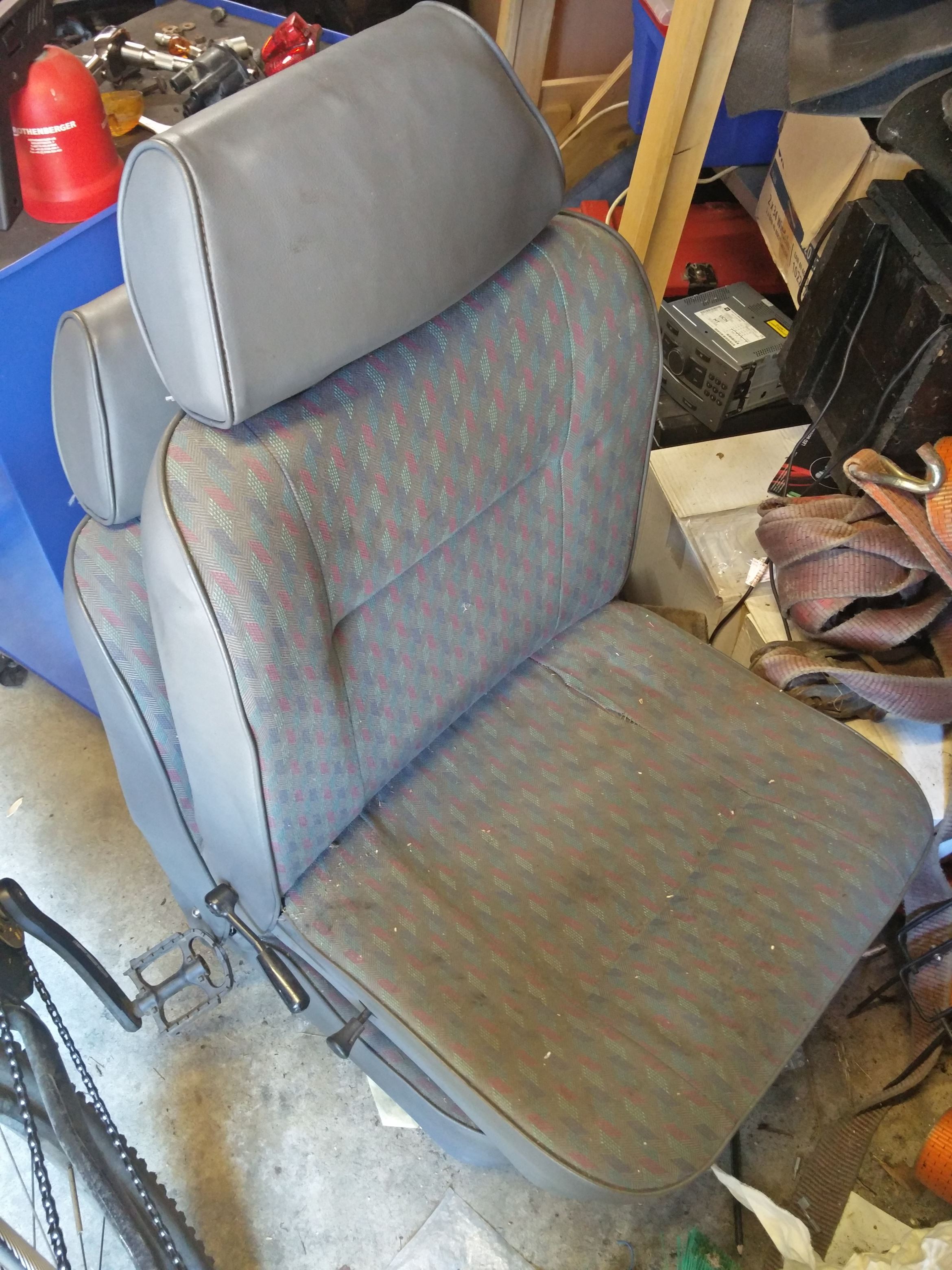

Da ist ja gerade an meinen SPi arbeite und fehlende Teile durch mein Spender ersetze muss ich nun zwischen durch mal schauen das der Platz leerer wird.
Als erstes habe ich mal eine Innenausstattung (Sitze vorne, plus Sitzbank, und was ihr noch dazu haben möchtet.
Wie man sehen kann ist die Naht angerissen, also eher was zum neubeziehen.
Preis habe ich keinen Schimmer macht mir ein Angebot ansonsten nehme ich 100 Euro plus Versand

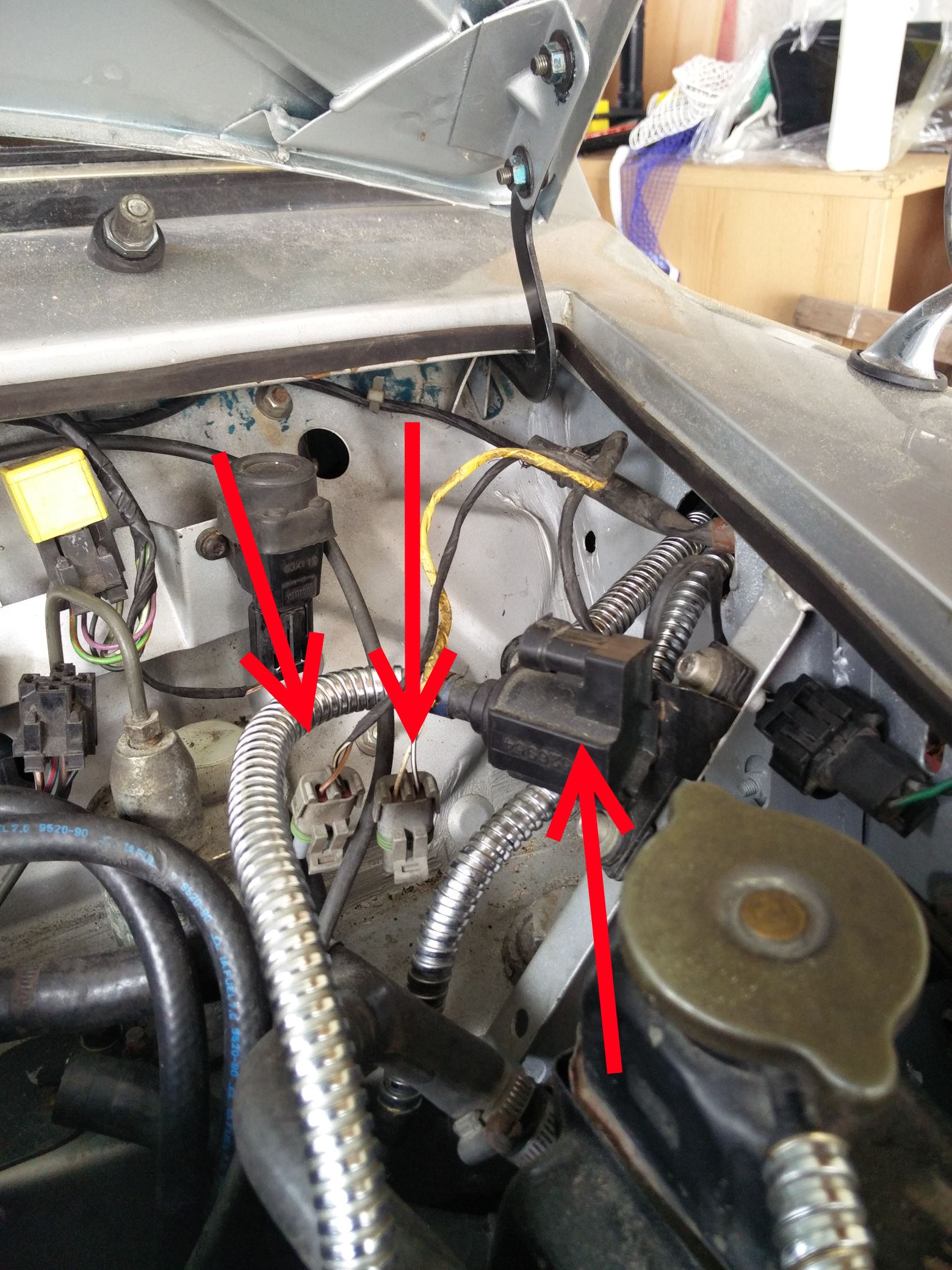

Ok der untere hat sich gelöst, manchmal hilft genauer hinsehen doch. Nur was ist der obere für einer?

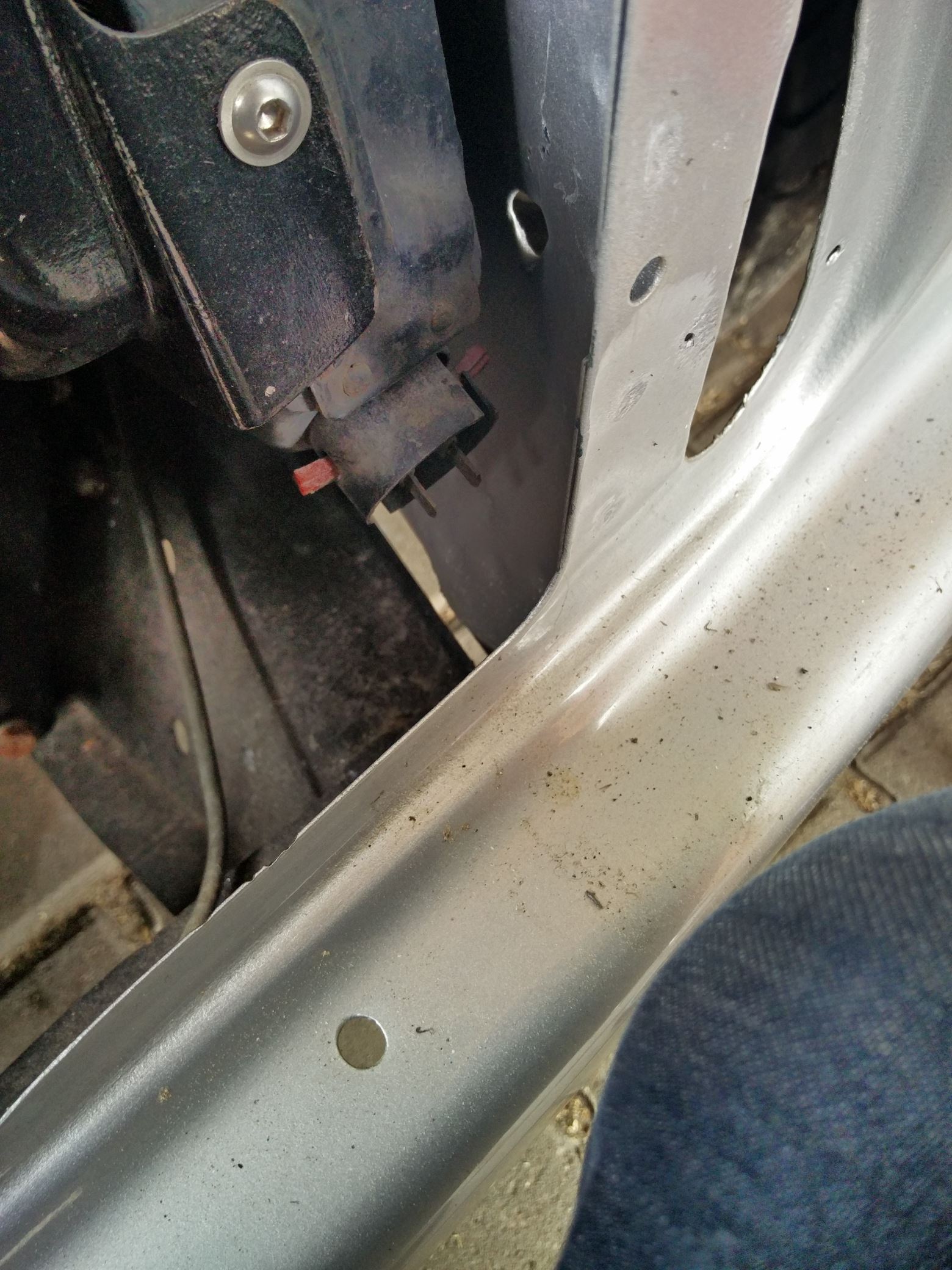

Wieviel vom Schweller kann man rausnehmen ohne das der Mini zusammenbricht?
Ich bin nämlich auch gerade bei der Schadensfeststellung, bis her aufjedenfall Schweller links und rechts, da kommt mehr Rost runter als vorne Öl.
Die Zusatzlufteinlässe unter der Scheibe sind auch nicht so doll.Aber erstmal Garage komplett leer machen dann Mini rein und auseinander puzzeln.
Mensch da können wir ja bald nen Club aufmachen, die rostige Schweller IG.
