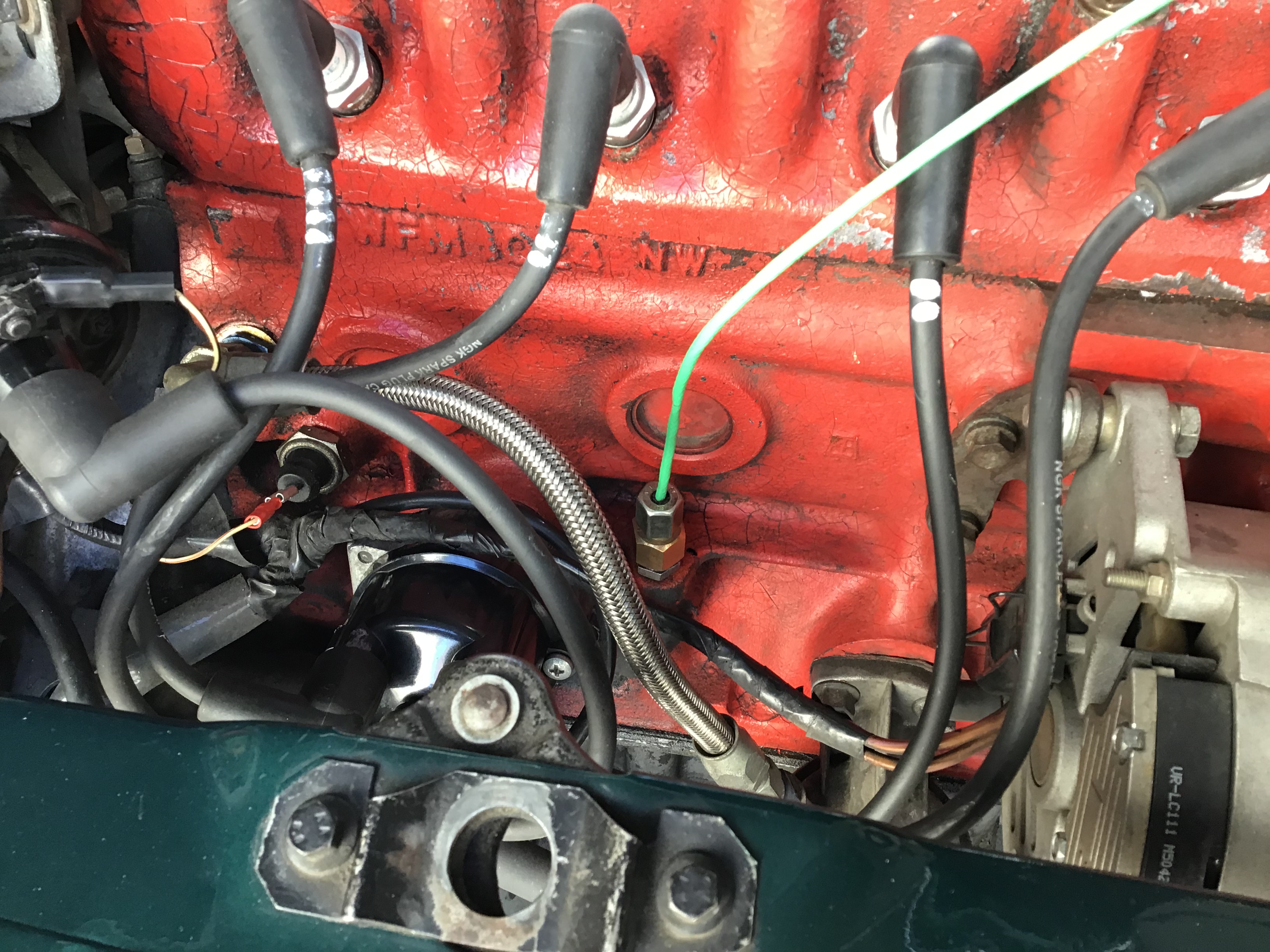

    Hab meinen Ölstab ersetzt durch einen Temperaturfühler, der jetzt durchgehend die Öltemperatur misst. Deshalb weiß ich auch wie heiss es gerade in Richtung Getriebe ist.
