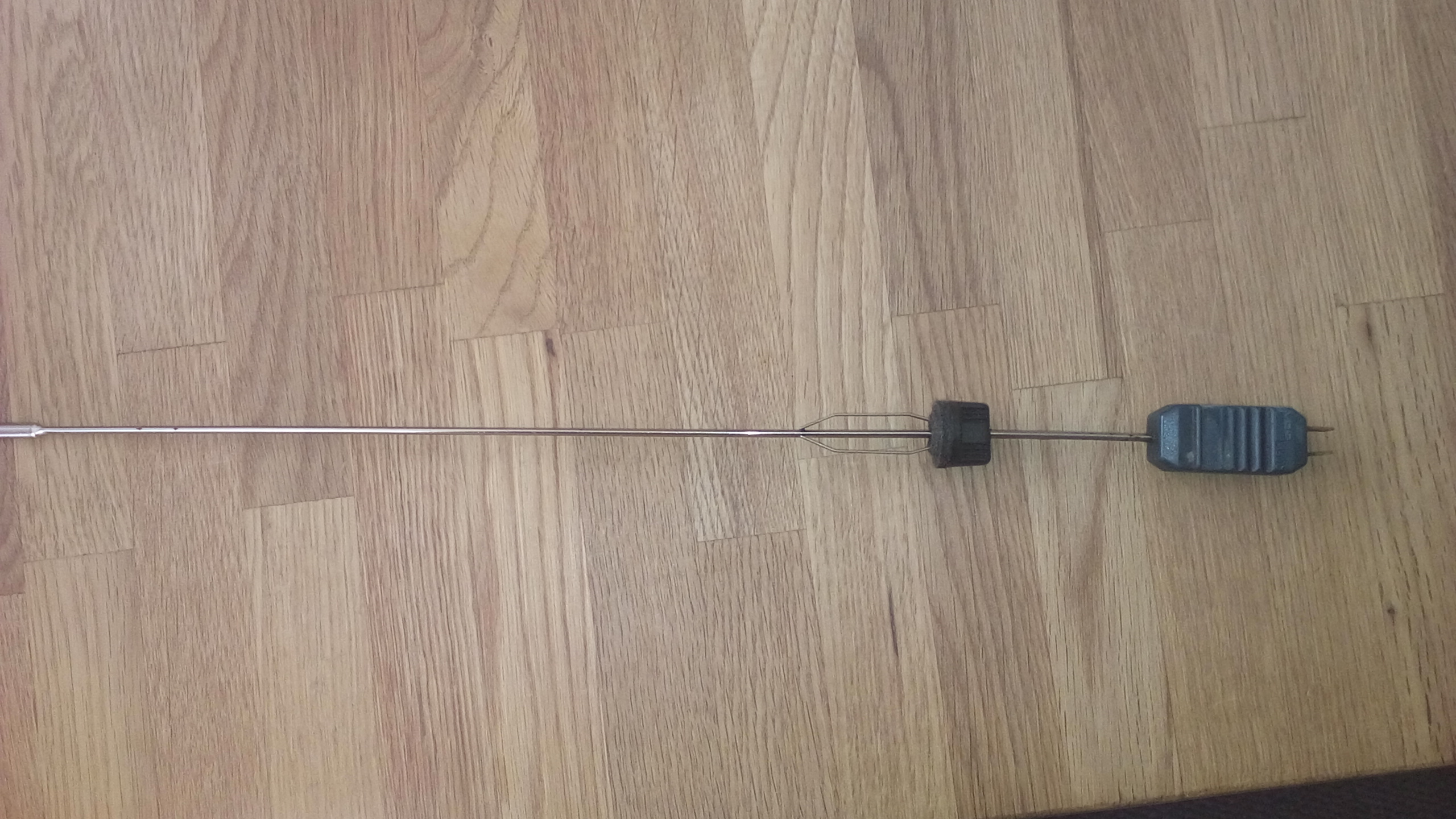

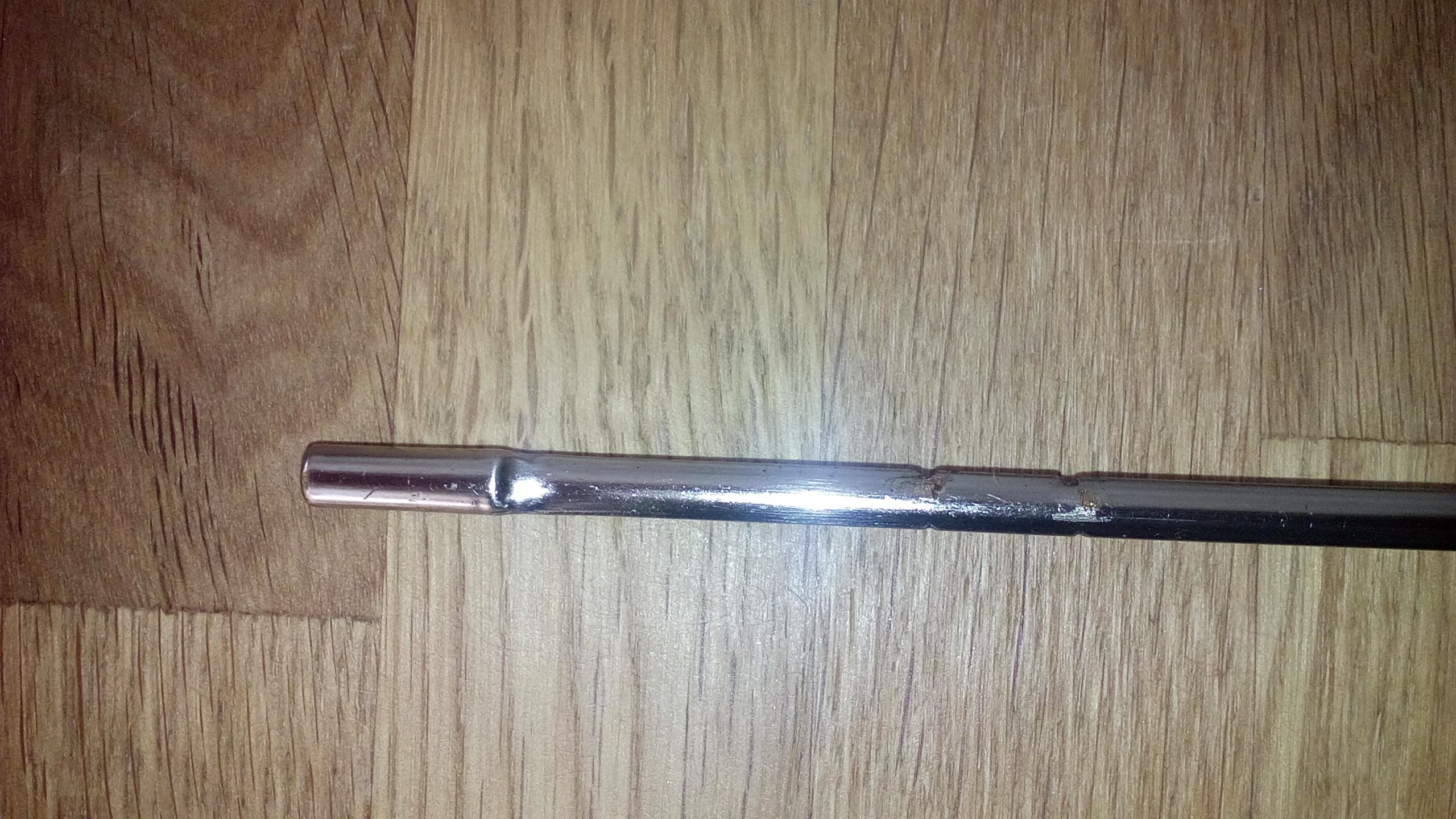

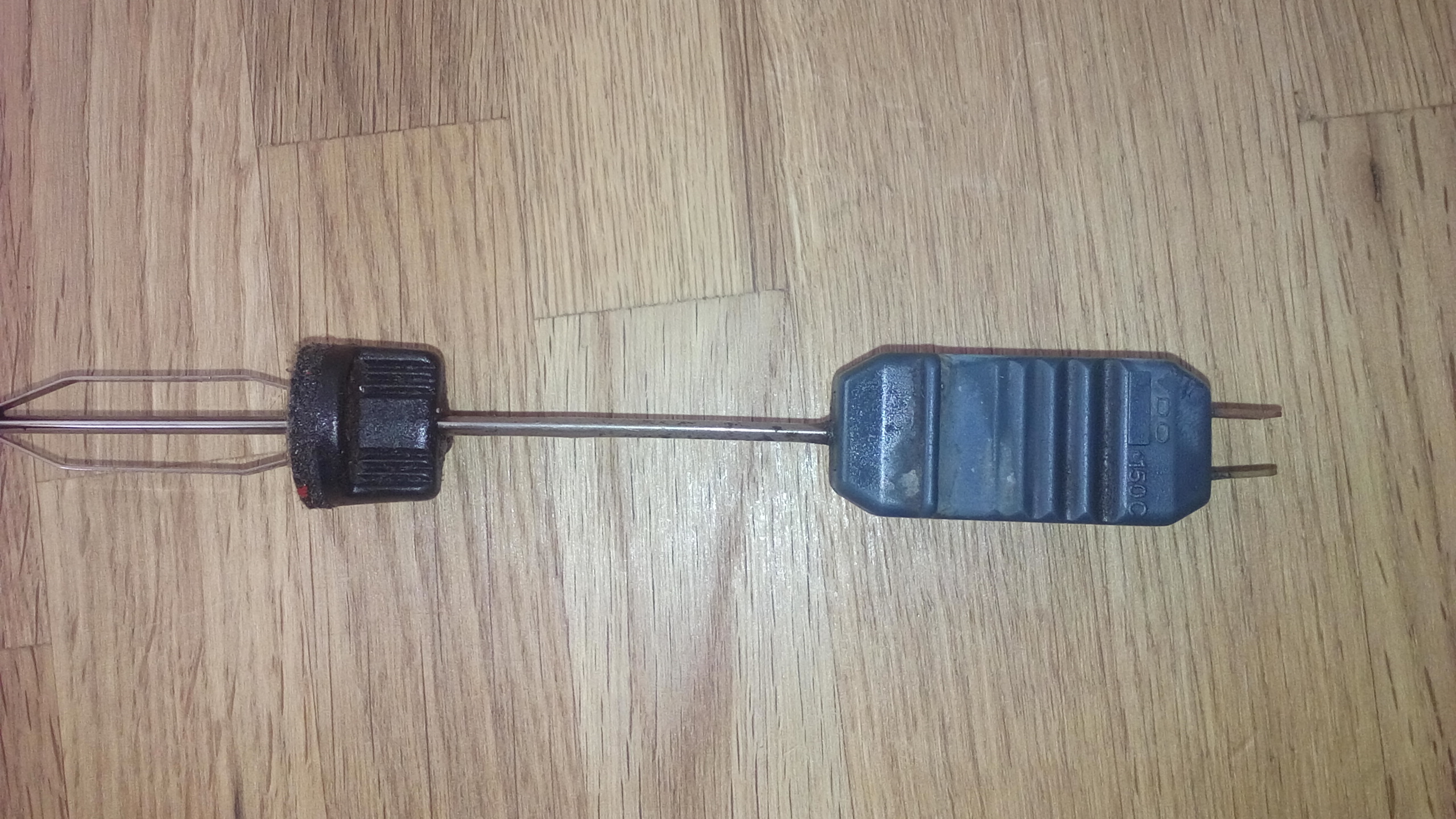

Ich würde auch nicht sagen dass er Öl "drückt". Es ist (m.E.) eher dass der Ölstab nicht genug abdichtet. Ist so ein Thermofühlerdingens. Hab aber schon nen anderen bestellt.
Anderer Dämpfer = nur subjektiv minimal besser
anderes Öl = keine ÄnderungHeute am CO-Prüfer = bisher 1,8
Versuch auf 3,5 zu drehen endet bei 2,64 (wird nicht fetter).Beobachtung (hat vlt nix damit zu tun) falscher Ölmessstab. Aus dem suppts raus.
Die Feder die hier noch rumliegt ist aus dem HS6 und deutlich strammer.
Ölmessstab für den A+ (vom Metro wenn das was ausmacht)
