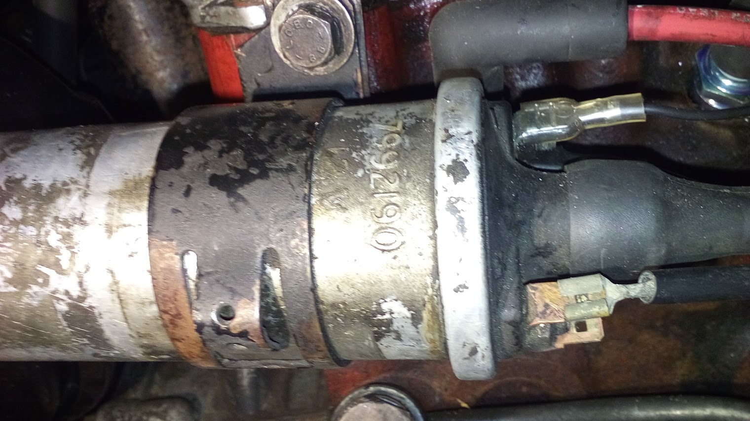

Spule wäre diese hier. Läuft an 12V. Sollte die doch wohl auch?
Kondensator ist insofern unwarscheinlich, als dass mit dem neuen Verteiler ein neuer (anderer) Kondensator rein kam.

Könnte das eine sterbende Zündspule sein? Diese wird ziemlich heiss (geschätzt etwas über 100°).
