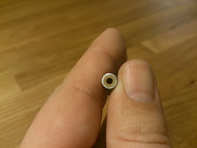

Wie dick sind denn diese Wandungen üblicherweise?
Und wieviel sollte für ein Gewinde da sein?Ist sowas nur weniger glänzend.
