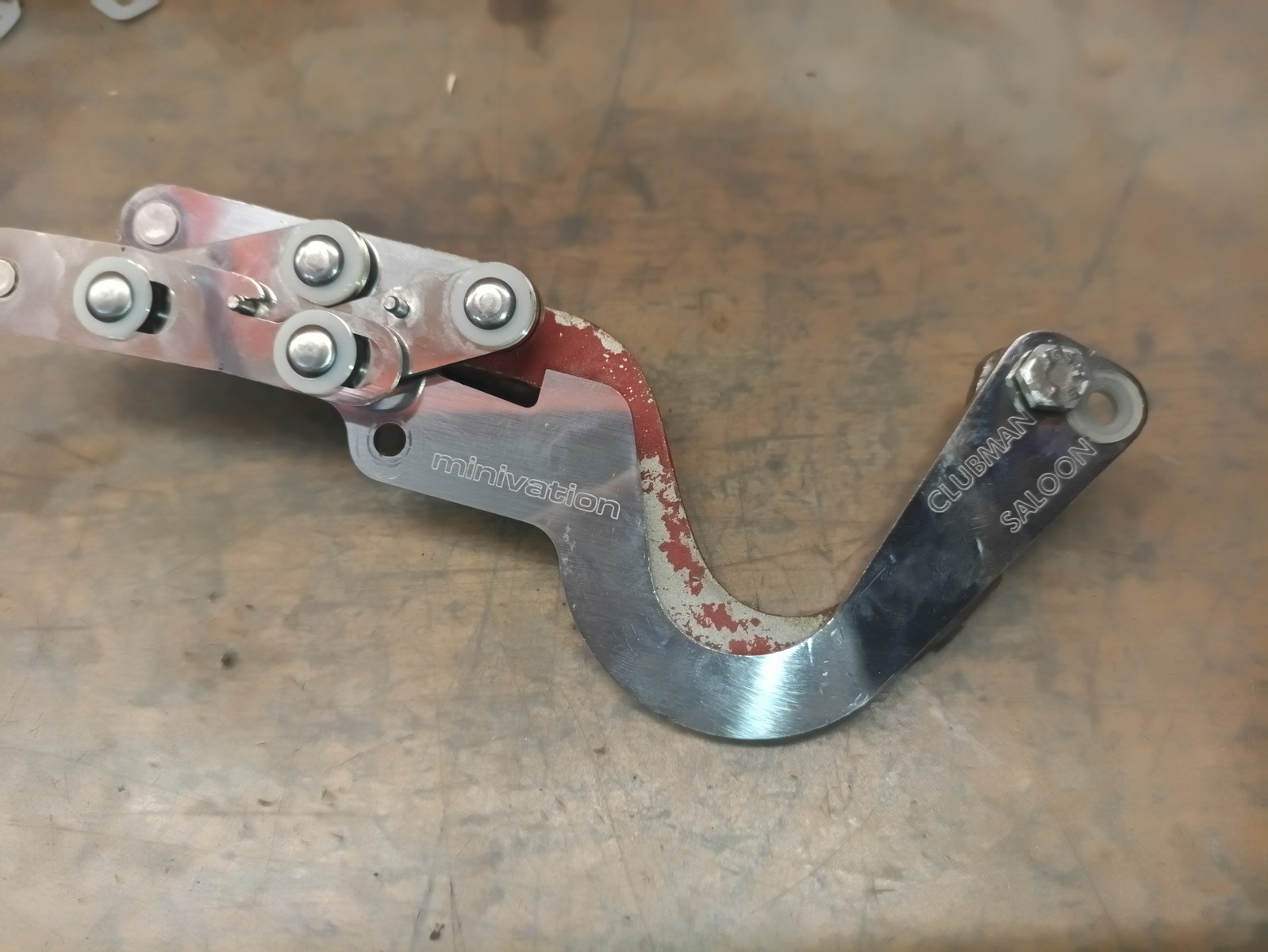

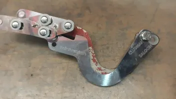

Moin!

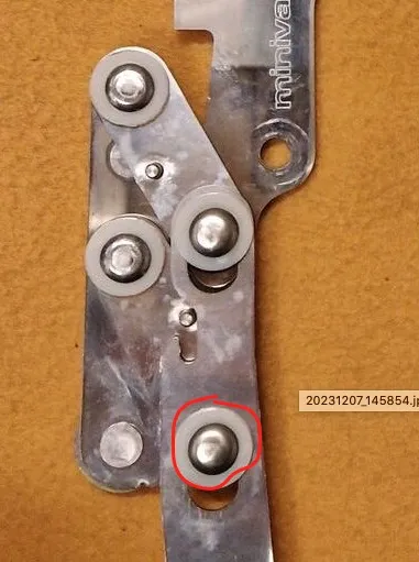

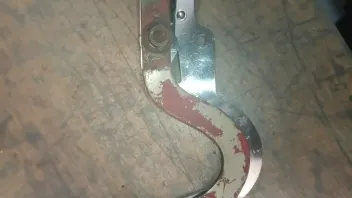

Mal ne blöde Frage...ich hab die Minivation-Scharniere mal an ein originales Scharnier (Mini 1100 Special 1979) drangehalten. Ich war etwas überrascht, dass die Bohrung, die am Besten passt, mit "Clubman" beschriftet ist. Ist da an meinem Auto ein falsches Scharnier verbaut gewesen (Haube hat gepasst) oder sind die Minivation Scharniere falsch beschriftet oder...?
VG FRÄNKi

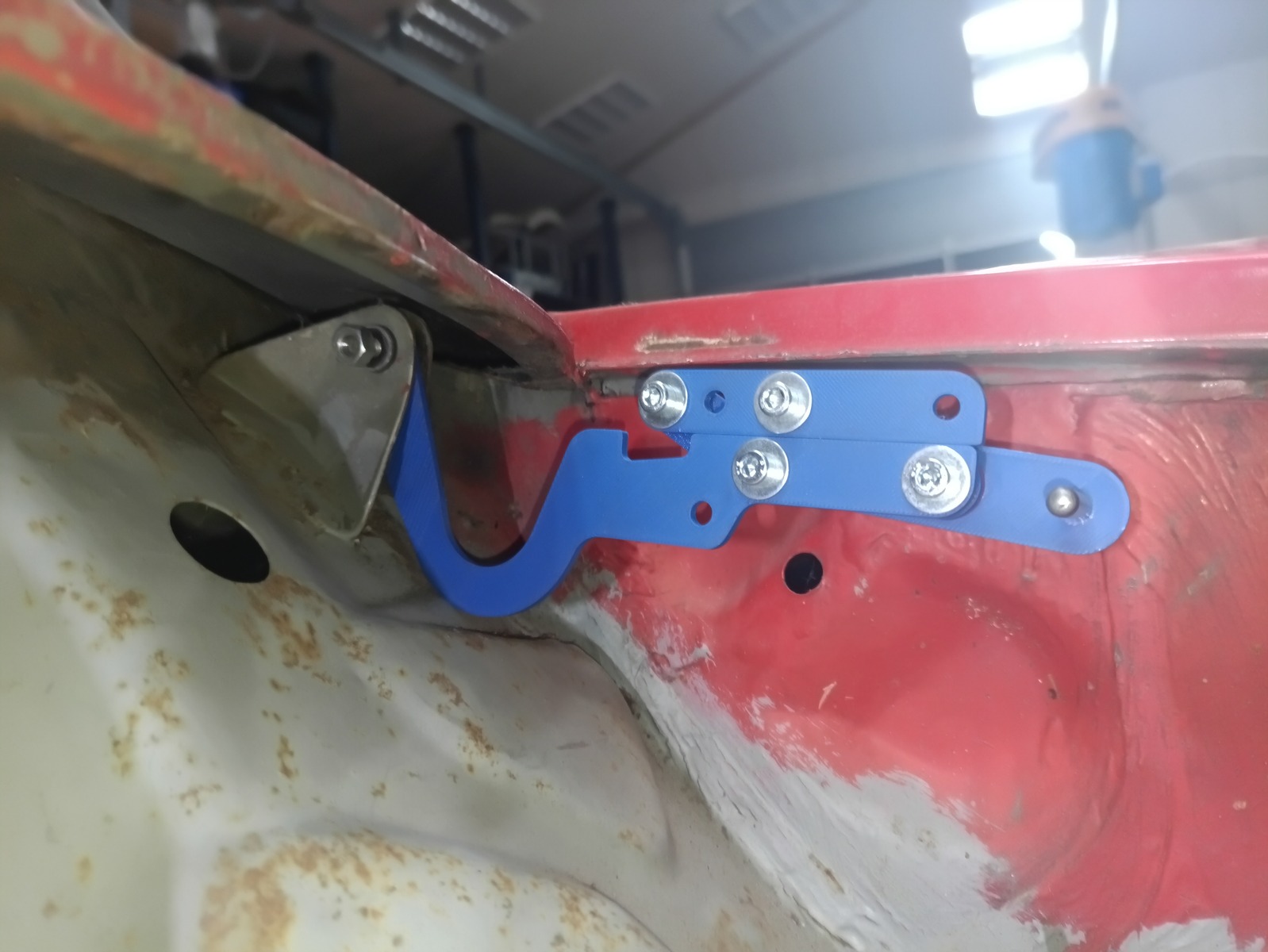

Moin!

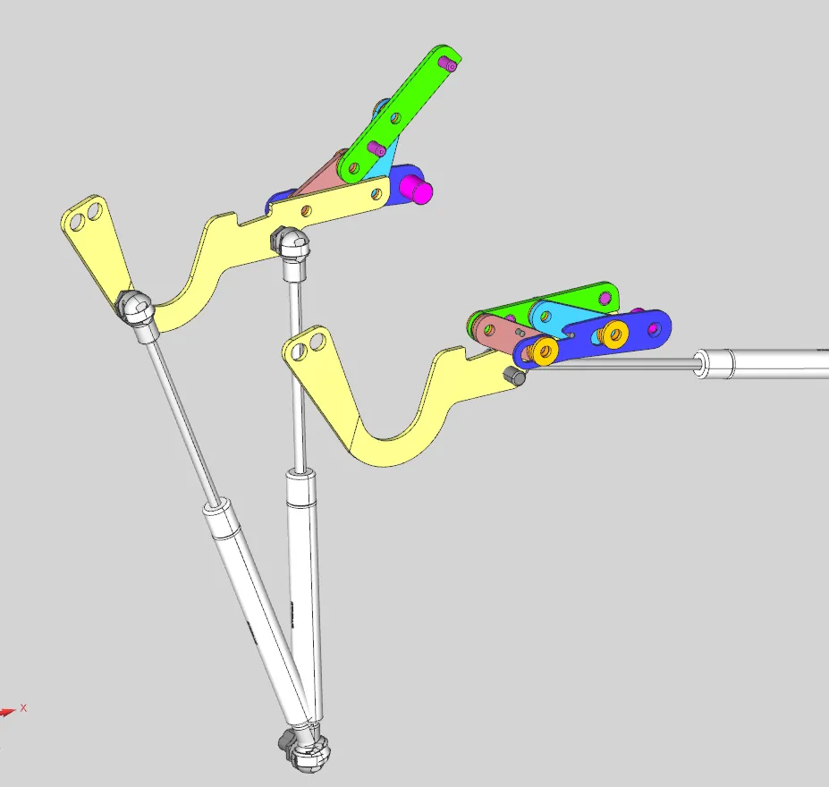

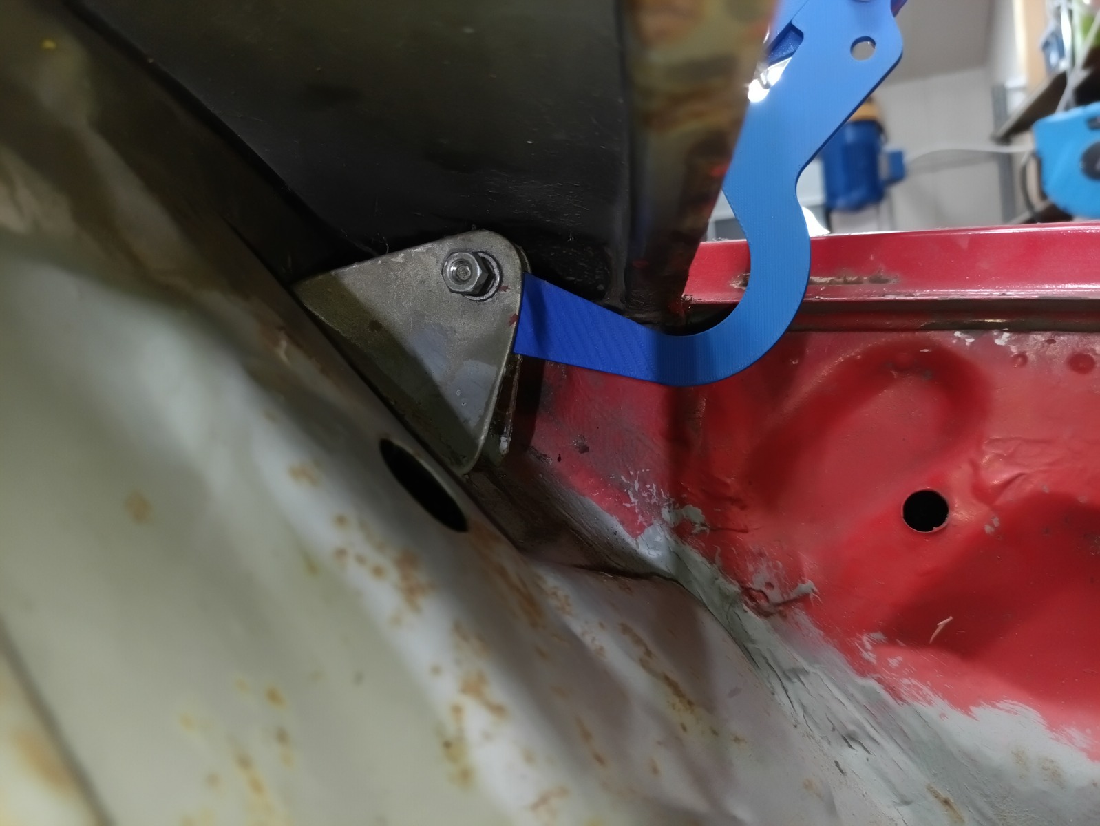

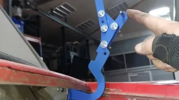

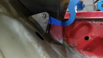

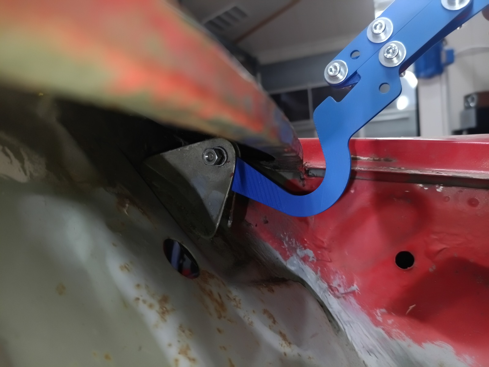

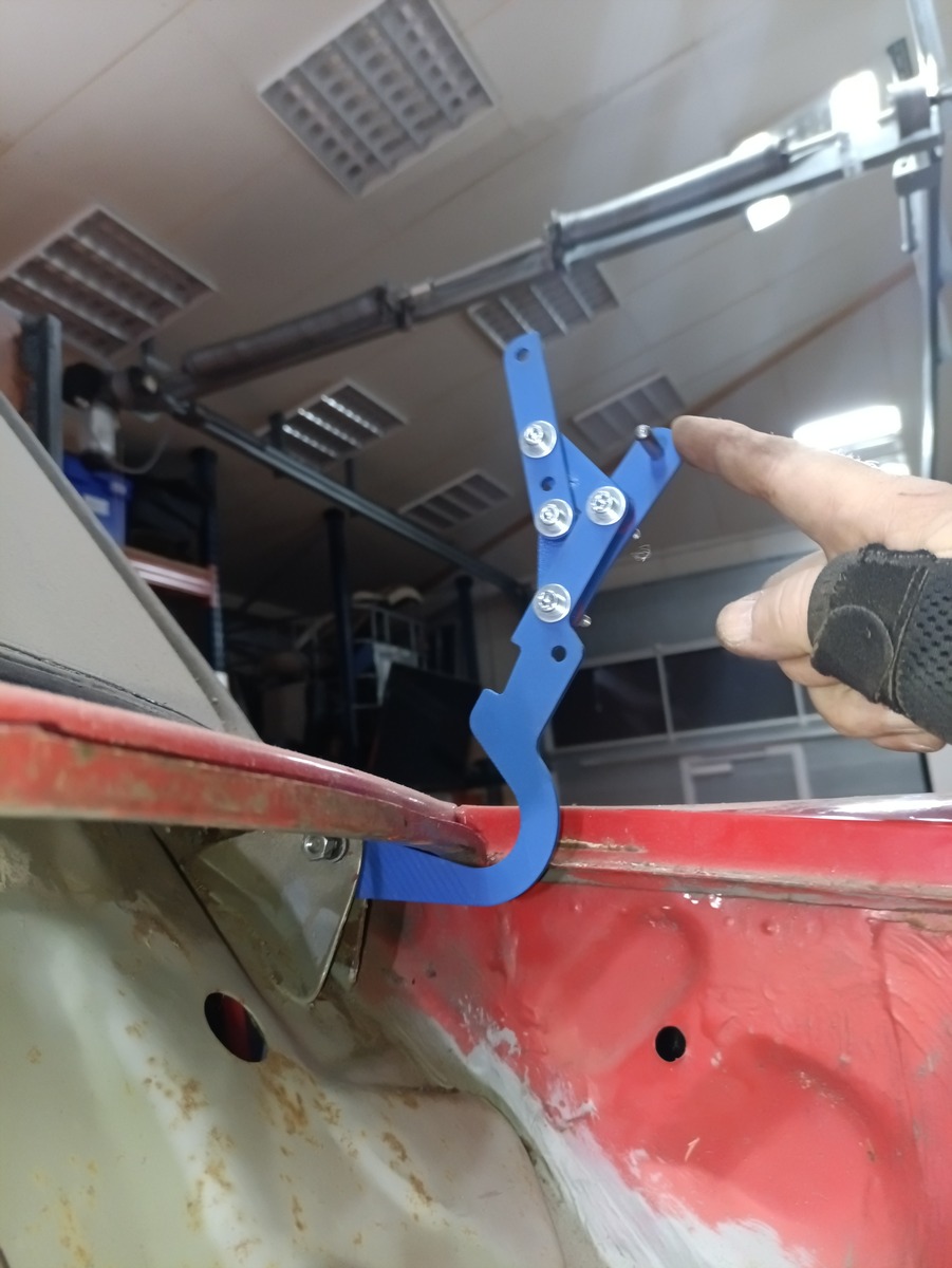

Ich möchte euch mal auf Stand bringen...ab und zu hatte ich die letzten 2 Wochen mal ein Stündchen Zeit, so dass die 3D-Konstruktion im Groben fertig ist. Passt auf dem PC schon alles ganz gut, das will aber noch nichts heißen...wie sagen wir Konstrukteure immer: "Also im CAD hat's gepasst!" Wie ihr seht, spiele ich im Moment noch mit alternativen Befestigungspunkten für die Gasfeder. Bei den originalen Befestigungspunkten würde die Haube nach dem Lösen der Verriegelung quasi von der Gasfeder "aufgerissen", je nach Stärke der Gasfeder. Ich fände es ganz gut, wenn die Gasfeder sogar dafür sorgt, dass die Haube unten bleibt und erst dann unterstützend wirkt, wenn man die Haube von Hand ein paar Grad geöffnet hat.Wie geht's jetzt weiter?
Ich habe zunächst einmal die Blechteile angefragt und recherchiere nebenbei nach den Normteilen...dann werde ich demnächst mal einen Satz Prototypenscharniere bauen und diese im Mini testen. Ich hoffe, bei der Montage der Einpressgewindebolzen und Hohlnieten gibt's keine bösen Überraschungen...das hab ich ehrlich gesagt noch nie gemacht.
Danach kann ich euch einen Gesamtpreis nennen und von eurer Resonanz hängt es dann ab, ob das ganze Projekt letztendlich bis zum Ende durchgezogen wird.
VG und schönes WE
FRÄNKi

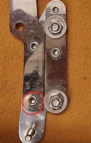

Vielen Dank, Diddi! Nach "Hohlniet" hab ich gesucht...aber auf "Halbhohlniet" bin ich nicht gekommen
Moin zusammen,
weiß jemand von euch zufällig, wie diese "Nietbolzen" mit Handelsnamen heißen? Ich gehe mal fest davon aus, dass man die als Standard-Normteile kaufen kann und nicht einzeln aus dem Vollen drehen muss, hab aber beim Googeln bisher nichts passendes gefunden. Einzeln drehen würde das Projekt vermutlich killen...bei einem Einzelpreis für einen Stoßdämpfer von über 30€ wird's eh schon kritisch...falls da jemand eine günstigere Bezugsquelle weiß => immer her damit!

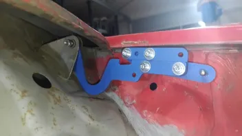

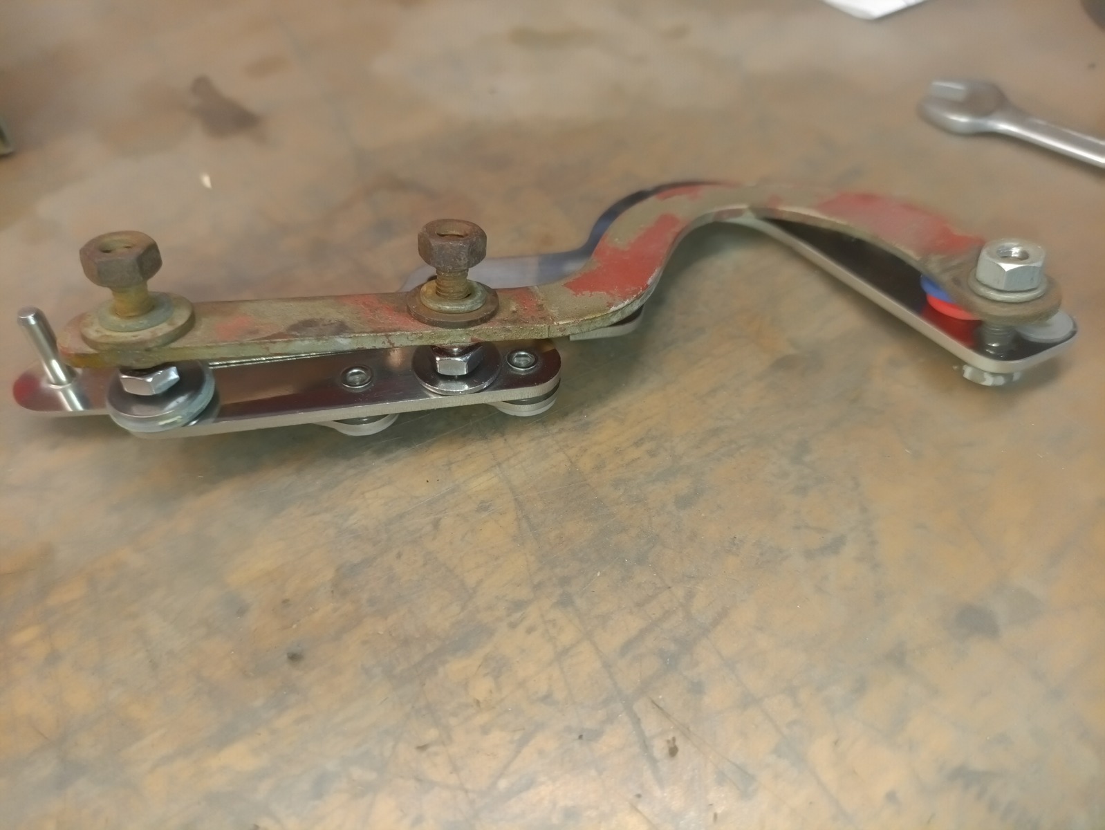

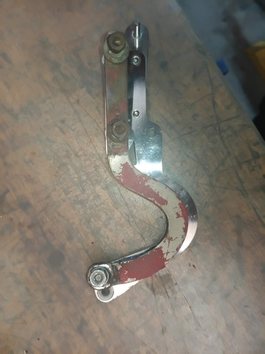

Moin!

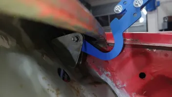

Ich hab am letzten WE tatsächlich mal Zeit gehabt, mich ein wenig mit den Scharnieren zu befassen, dazu ein paar Fragen (ich hab die Dinger vorher noch nie eingebaut gesehen und hatte am WE leider auch keine Haube zum Testen griffbereit):
Verstehe ich das richtig? Wenn beide Scharniere mit dem kleinen Handhebel verriegelt sind, dann funktionieren sie wie ganz gewöhnliche Serien-Scharniere und die Haube kann ganz normal mit der Stützstange abgestützt werden.
Was passiert, wenn ich dann die Scharniere "entriegele"? Für mich sieht die Mechanik so aus, als wenn die Haube dann noch steiler geklappt werden kann. Was passiert in diesem Fall mit der Stützstange? Wird die Stütze woanders eingehakt oder wird die Haube über die Senkrechtstellung hinaus geklappt und muss deshalb nicht mehr nach vorne abgestützt werden? Vielleicht hat ja mal einer 2 Fotos zur Erläuterung, würde mir helfen...
Beste Grüße
FRÄNKi
