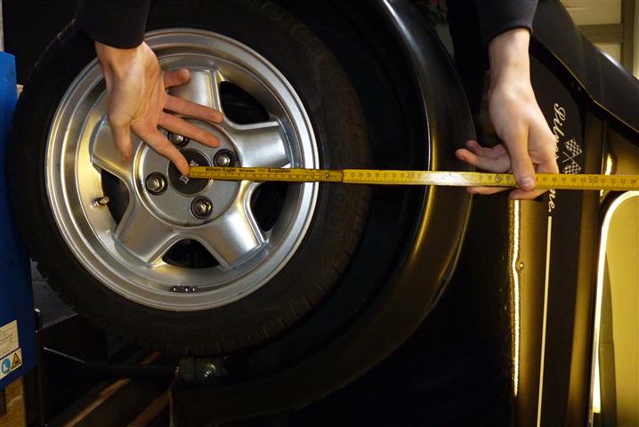

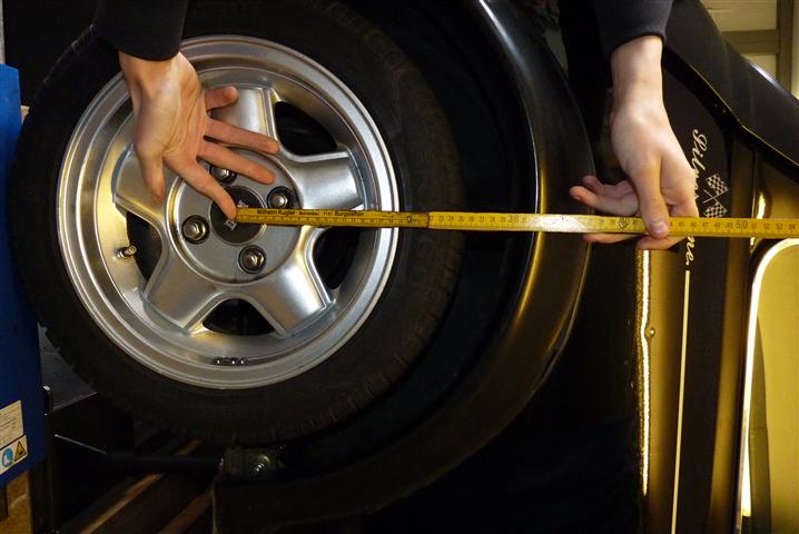

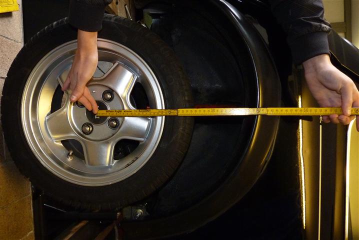

    Status
    Der Wagen hat AdjustaRide Hilo's und wurde so eingestellt, daß in Normallage zwischen Spurverbreiterungsrand und Felgenmitte ein Abstand von 310 mm entsteht (eingetragen im KFZ-Schein).
    Die Federgummis haben sich hinten kaum gesetzt (ca. 5mm). Vorn waren sie bei dem Auto allerdings 15 mm kürzer und wurden deshalb erneuert.
    Ich muß den Hinterachsrahementräger wegen Rost erneuern und habe den Wagen aufgebockt. Dabei fiel mir auf, daß die Hinterräder enorm weit ausfedern und der Federgummi mit den Hilo's komplett in der Luft hängt.
    Problem
    Ich sehe weit und breit keinen Ausfederungsanschlag. Der Anschlag erfolgt derzeit nur über die serienmäßigen, roten Koni Dämpfer.
    - Völlig ausgefedert beträgt der Abstand zwischen Radmitte und Verbreiterungsrand ca. 400 mm (siehe Fotos).
    - Die Federung wird erst bei bei ca. 320 mm belastet.
    - Der Leerweg beträgt also ca. 80 mm !!!!!!!!!! Da schlabbert alles lose rum.
    - Belastet, auf den Rädern stehend, ist der Abstand dann ca. 310 mm.
    - Einfederung in Nullage durch Eigengewicht beträgt also ca. 10 mm.
    Das kann doch alles so nicht sein.
    Was haben meine Vorbesitzer falsch gemacht?
    Was muß ich machen, damit die Hinterradfederung vernünftig, ohne Freiweg, arbeitet?
