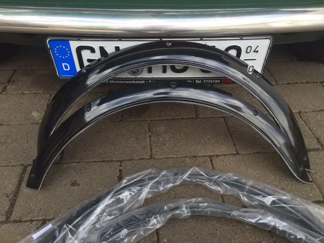

    So pauschal kann man das nicht sagen. Ich hab vor kurzem selbst Gruppe 2 Verbreiterungen montiert und hatte zuerst ein Set von Minispares in den Händen - hier hätte man noch und nöcher anpassen müssen, Löcher bohren etc. - das war mir zuviel Aufwand. Dann bin ich bei der Suche nach Alternativen fündig geworden und habe Gruppe 2 Verbreiterungen entdeckt, die auf die Originallöcher prinzipiell passen. Bei dreien war das auch so, bei der vierten mussten dann doch noch 2 neue Löcher gebohrt werden. Hier war ich insgesamt zufriedener.
    Die Verbreiterungen von Minispares waren am Ende um die 130€ und die vom deutschen Teilehändler kamen auf 110,- zzgl. Lackiermaterial, Einziehmuttern und Edelstahlschrauben für die Montage.

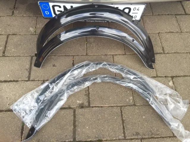

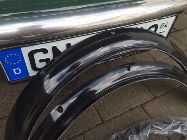

    ich biete an meine nicht verbauten Gruppe 2 Verbreiterungen (bei MiniSpares derzeit vergriffen). Verkaufe das Set, da ich mich für andere Verbreiterungen entschieden habe.
    An einer Verbreiterung sind bereits die notwendigen Löcher vorgebohrt, die anderen 3 sind noch jungfräulich. Farbe schwarz. Könnte bei Bedarf noch einen Chromkeder mit dazu legen.
    Preisvorstellung: VB 100,-€ / Preisvorschläge sind willkommen.

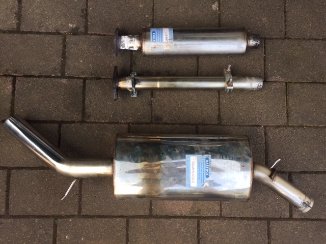

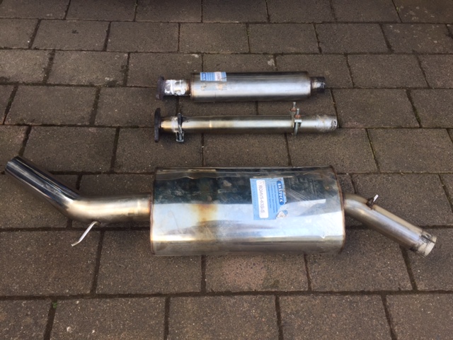

    Liebe Mini-Gemeinde,

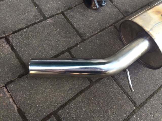

    ich biete an meine nur kurz verbaute Bastuck Edelstahlauspuffanlage ab Kat bestehend aus:
    - Vorschalldämpfer mit Kat-Anschluss
    - Ersatzrohr für Vorschalldämpfer
    - Endschalldämpfer seitlich, 63mm
    - Auspuffhalterungen inkl. Gummis
    - ABE (blau)
    Laufleistung ca. 5000km im Sommerbetrieb, seht guter Zustand, siehe Bilder!
    Preisvorstellung für das Konvolut: VB 375,- / Preisvorschläge sind willkommen (Neupreis ca. 500€).
    Besichtigung und Abholung möglich in 63571 Gelnhausen; Versand zu Lasten des Käufers, kein PayPal!
    Viele Grüße,
    Jürgen

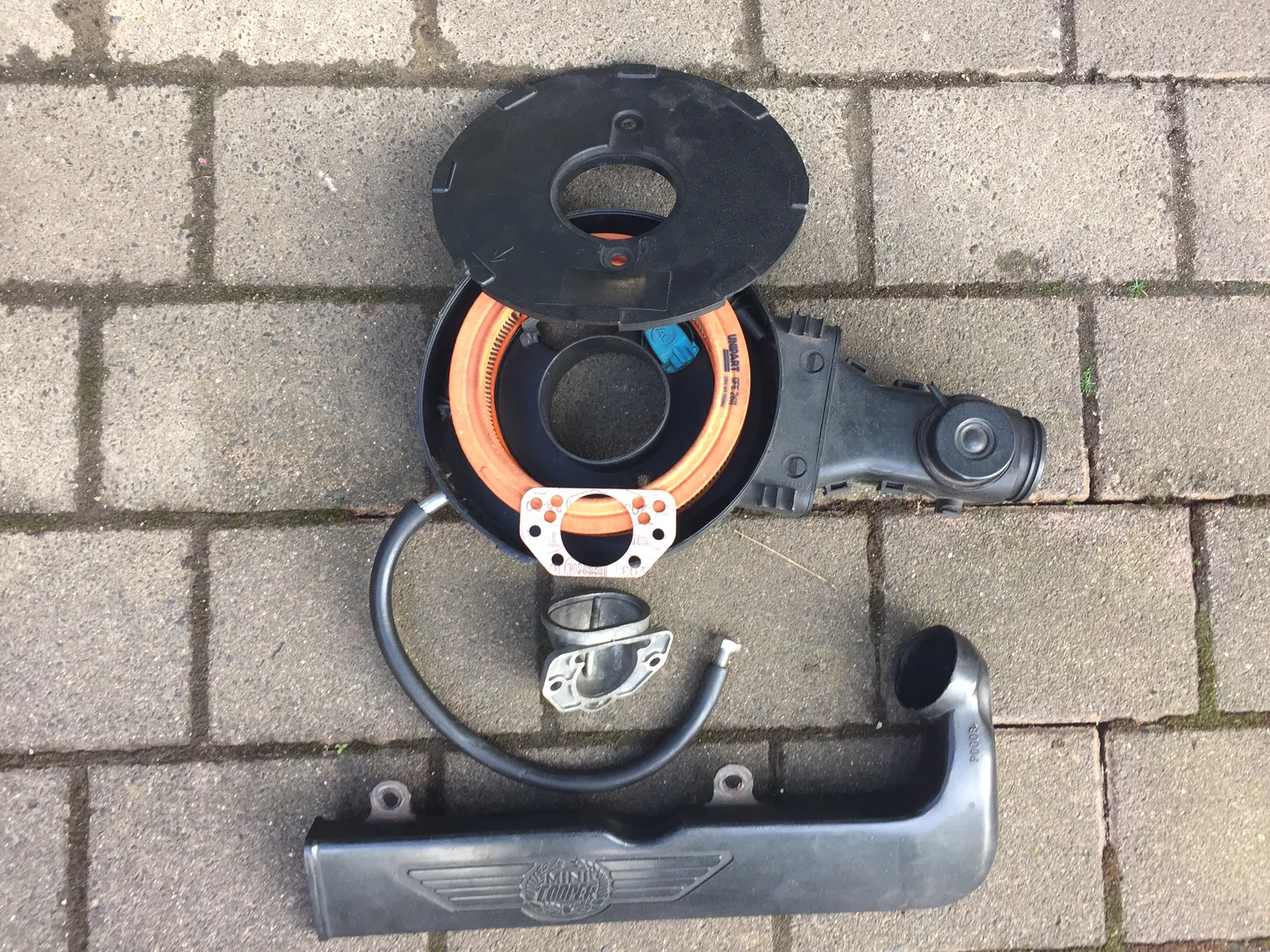

    ich biete an meinen Gutmann Nachrüst-G-Kat bestehend aus:
    - Steuergerät mit Halter
    - Schläuche und Kabelbaum inkl. Lambdasonde und Hosenrohr (ohne Bild)
    - umgearbeitetes Luftfiltergehäuse mit Schulter u. Luftfilter
    - Papiere / Gutachten
    Verbaut war er in einem Vergaser-Cooper.
    Preisvorstellung für das Konvolut: VB 375,- / Preisvorschläge sind willkommen.

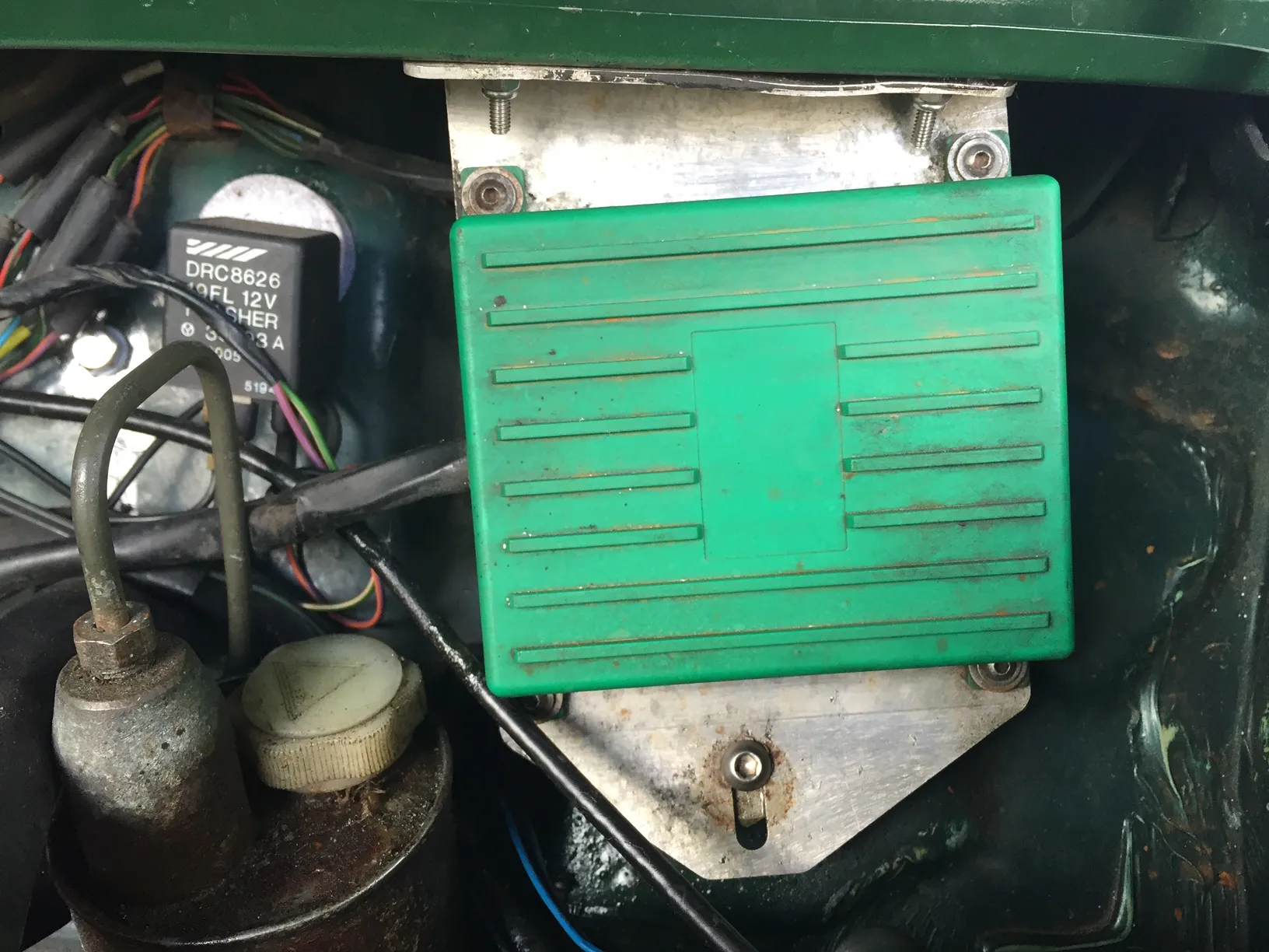

    Ich hab das jetzt doch noch schnell gemacht inkl. ca. 15km Probefahrt... Geräusche sind weg, sowohl das dominate Geräusch aus Video 1/2 als auch das *Fopp* Fopp* aus Video 3. Habe die Zuluftleitung vom Lufterfiltergehäuse abgekoppelt und das Gutmann-Steuergerät vom Bordnetz getrennt. Kleiner Nebeneffekt, bei der Probefahrt hatte ich das Gefühl, dass der Kleine "besser geht"?!
    Allerdings ist die Leerlaufdrezahl ca. bei 1000-1100 rpm - etwas höher als vorher?!
    Heißt im Umkehrschluss für mich, dass das Gutmann-System an irgendeiner Stelle bei mir defekt ist. Gibt es Empfehlungen zur Reparatur? Habe es nicht weit zu Schmitt-BCS...
