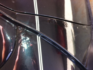

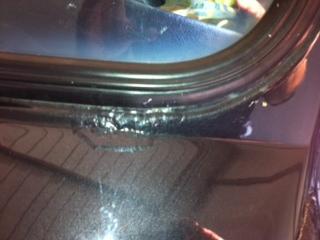

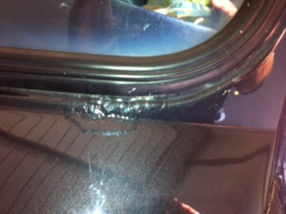

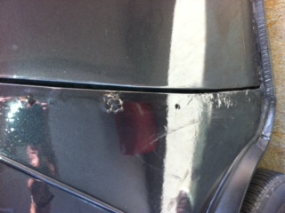

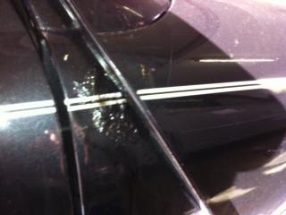

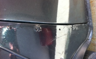

Hey Jungs,
ich muss demnächst mit meiner Kiste beim Tüv vorfahren!
Jetzt habe ich eine Frage, ich habe paar Rostflecken am Kotflügel bzw dem kleinen dreieckigen Blech am Kotflügel am Türspalt entlang und oben am Scheiben rahmen!
Schaut euch mal die Bilder an, ist das Tüv relevant?
Könnte es da probleme geben!
Ich möchte das schon mal reparieren aber erst nächstes Jahr, brauch aber im November Tüv!
