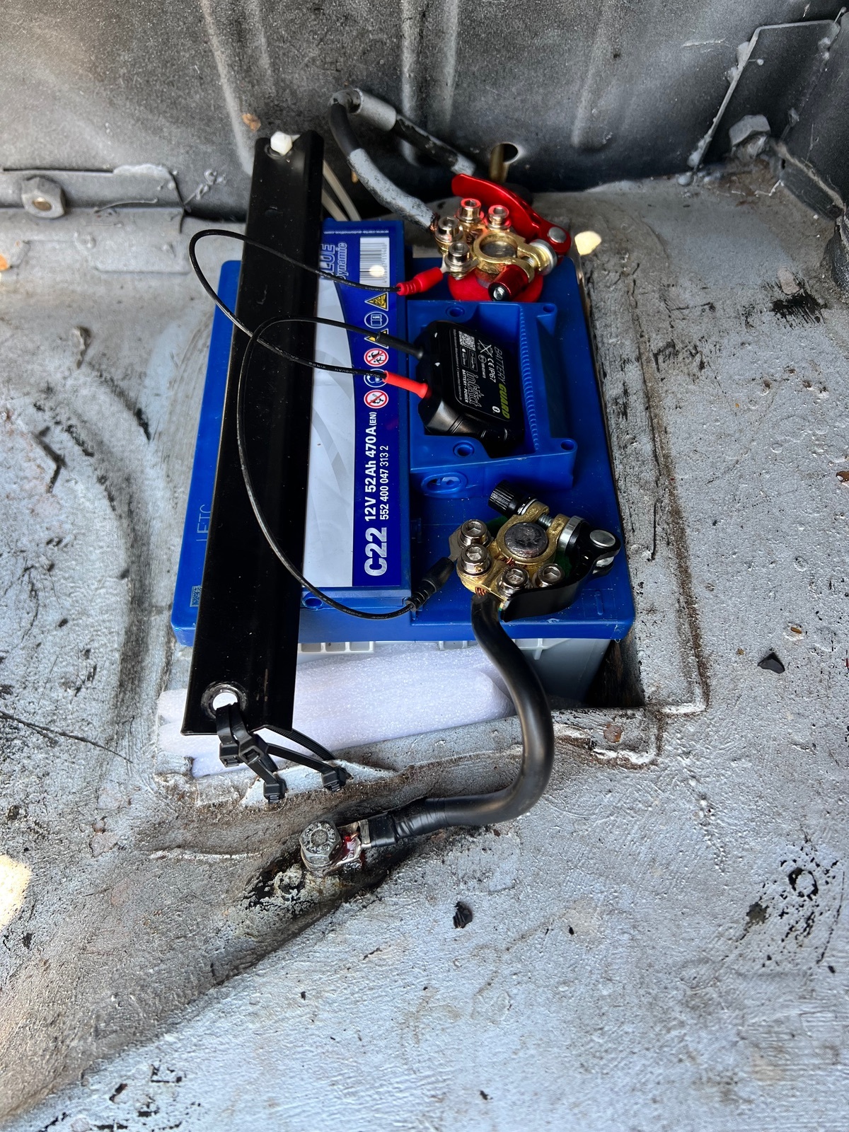

Ist dein Mini nicht der Daily-Car und wird nur ab und zu bewegt ? Hast du z.B. Radio drin oder andere Verbraucher die im Standby Modus, Strom ziehen? Da hilft am besten ein Batterietrennschalter an den man im Mini sitzend dran kommt. Maximale AH-Leistung der Batterie sowieso. Nur so aus eigener Erfahrung.
P.S.: Wie oben schon erwähnt, alle Hauptstromkontakte tip-top.
Ist kein daily Car. Es gibt kein Radio. Batterie wird immer abgeklemmt. Problem lag auch ohne Schnellverschlüsse vor. Ich werde mich nochmals an alle Kontakte und Massepunkte machen. Werde dann Batteriemassekabel und Massekabel im Motorraum auch neu machen. Und dass man auf Pluspol keinen Schnellspanner machen sollte, wusste ich einfach nicht.
Und die Kabelbinder von der Batteriehalterung gegen Schrauben ersetzen. Wenn der Rest auch so professionell geschraubt ist, wundert es nicht, dass die Kiste keinen Bock hat anzuspringen. Da hilft dann auch kein Bluetooth, da muss richtiges Werkzeug her.
Da hast du völlig recht! Dient auch nur als Provisorium.
Wäre es nicht sinnvoller die wirkliche Ursache des schlecht Anspringens zu suchen ?

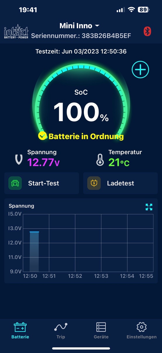

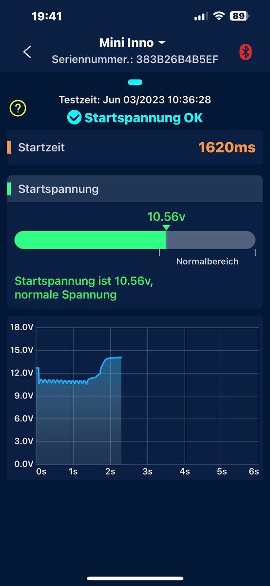

Absolut! Werde ich suchen. Dachte eben, dass die Messung während der Fahrt interessant sein könnte.
