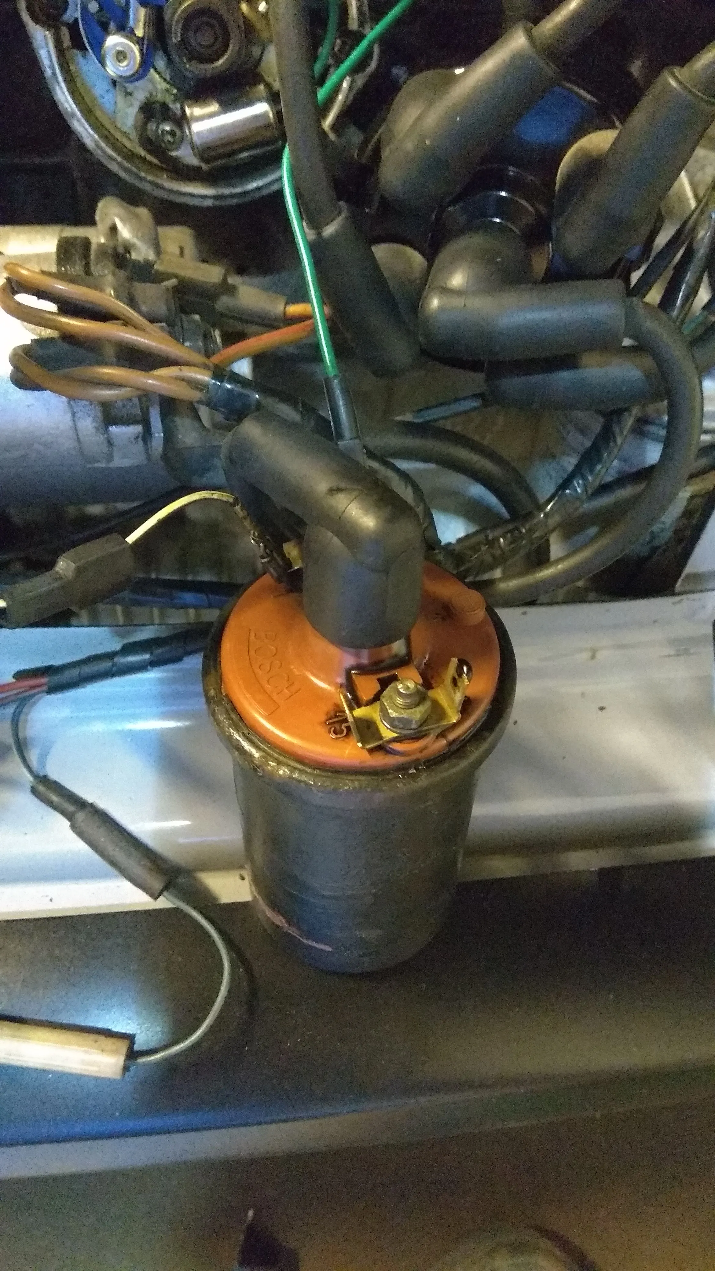

Habe diese auch schon eingebaut und vorhin getestet,nach ca.15min ist noch nix geschmolzen und ich konnte die Zündspule noch kurz anfassen.

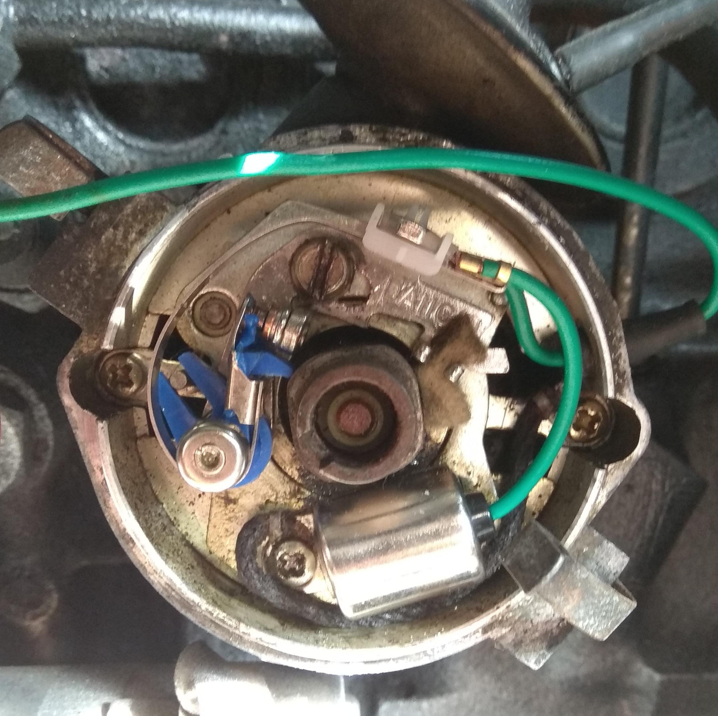

Ich glaube viel Fett ist da nicht mehr drauf aber es schmilzt ja nicht die Spitze sondern das Plastik da hinter.
Ja habe den Kondensator, U- Kontakt, Verteiler Kappe und Finger getauscht.

Zündspule ist wohl noch die originale,hatte sie nur einmal kurz getauscht ( von einem 91er 1300er vergaser )aber wieder zurück getauscht da es keinen Unterschied gemacht hat.
Habe nur ein Weißes auf + und ein weiß/scharzes und grünes auf -.

habe hier ein kleines Problem mit meinem Zündunterbrecher,der schmilzt nach ca. 2min und hat dadurch keine unterbrechung mehr.
Ausserdem wird die Zündspule extrem warm.
Ist ein 1000er Motor von 86 mit einem Lucas 45d4 Verteiler.
Habe den Unterbrecher Abstand laut Anleitung auf 0.35-0.40 eingestellt.
