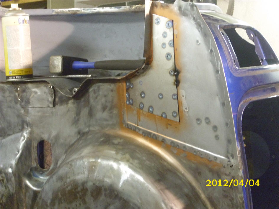

ich habe meinen MPI soweit fertig geschweißt. Nun bin ich an dem Lackaufbau, damit er lackiert werden kann.
Ich überlege gerade, wie ich die neuen Kotflügeln / Dreiecksbleche von innen versiegeln soll.
Dichtet man hier vor dem Lackieren mit Karosseriedichtmasse ab, oder läßt man es offen, lackiert und flutet die Spalten mit Wachs?
Bin mir nicht sicher, was besser ist.
Danke für eure Infos.

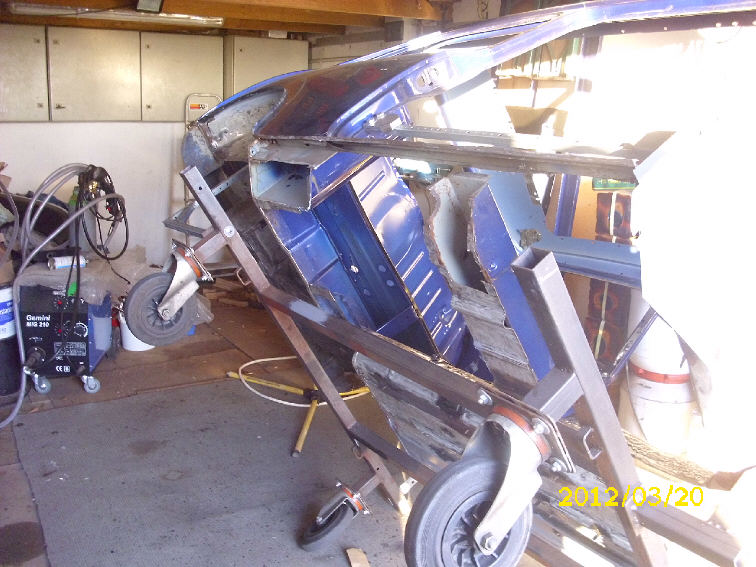

Anbei noch ein paar Bilder von meiner Baustelle!
