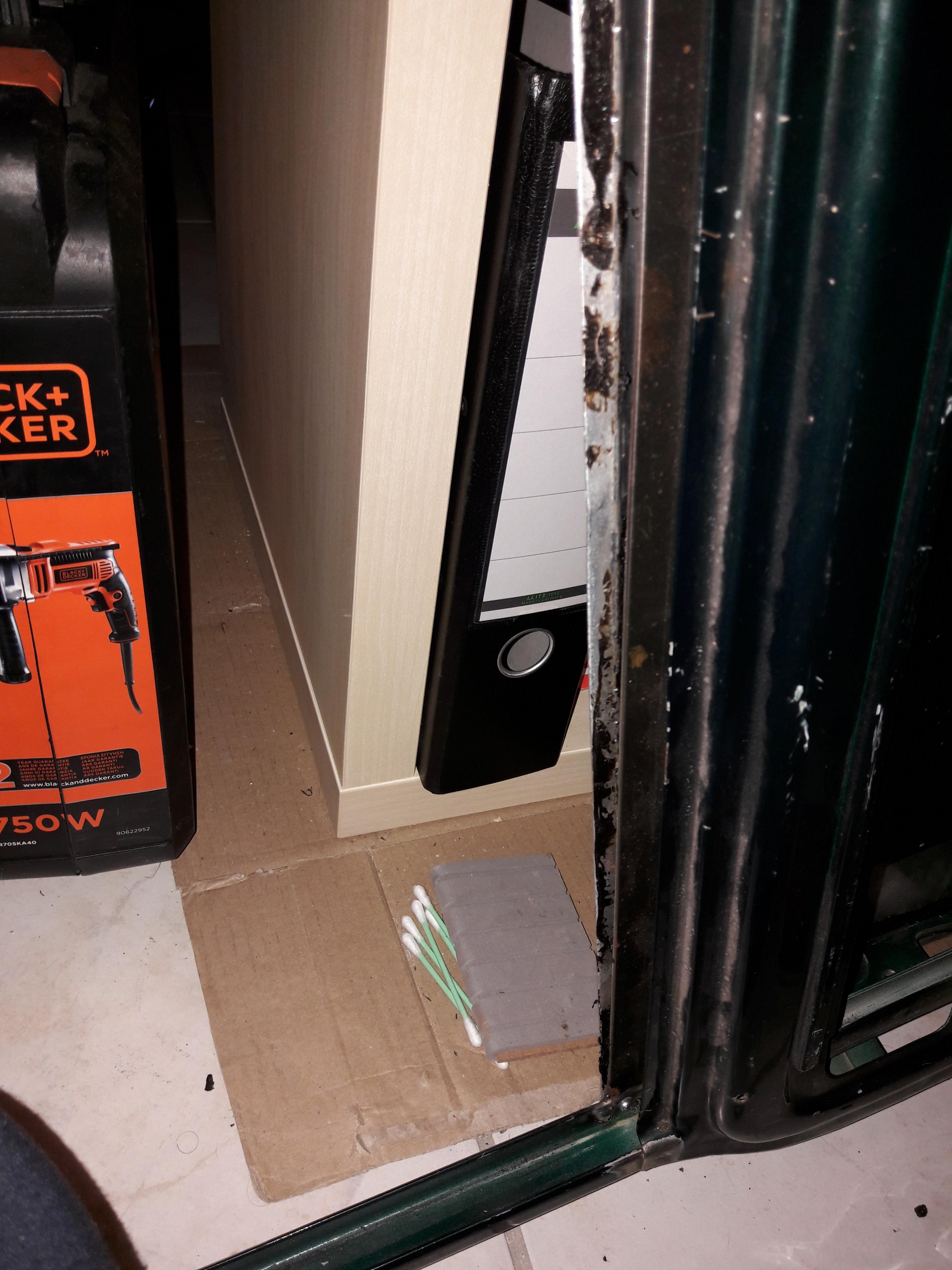

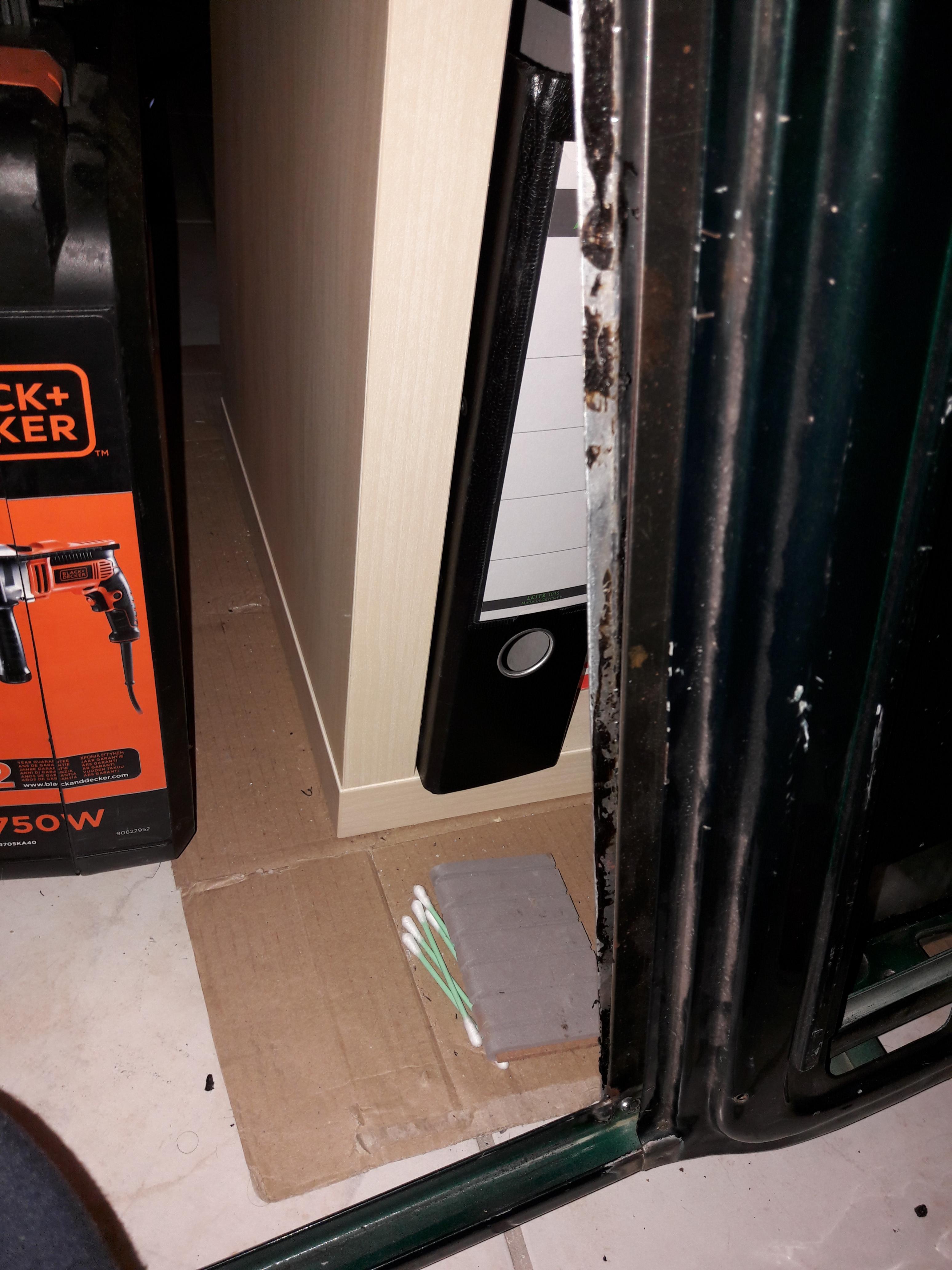

Hm, hab ja auch schon viel gegoogelt. Es gibt nur das eine Foto, wo man etwas sieht. Scheint innen höher als außen zu sein, aber definitiv ist das immer noch nicht. Bräuchte einfach ein Foto von einer ganzen Türe Blickrichtung von oben auf das Fenster.
Gruß Frank -
Hm, mir geht es vor allem um die Frage wie die obere Kante der Tür aussieht. Sprich, wo das Fenster aus de Türe kommt. Kann man auf den Fotos leider nicht richtig erkennen. Gut wäre ein Foto einer nicht verbaselten Türe.
Gruß Frank -
hat jemand ein Foto eines inneren einer Türe? Ich hab mir eine Außenhaut besorgt, nur kommt es mir seltsam vor das die Außenhaut länger ist als die innenhaut??
Hat jemand vielleicht noch ein Foto einer Türe, die noch original ist? Der Rand, wo die Fensterscheibe aus der Türe ragt bräuchte ich. Hab mal meine angehangen.

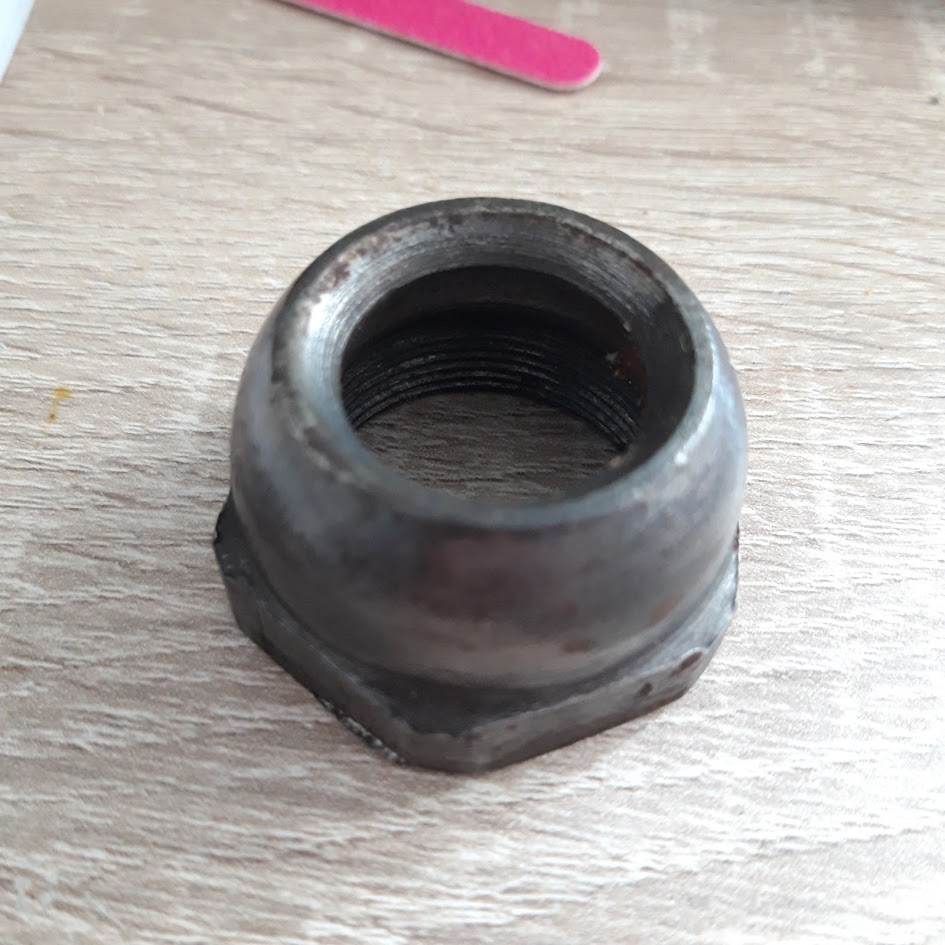

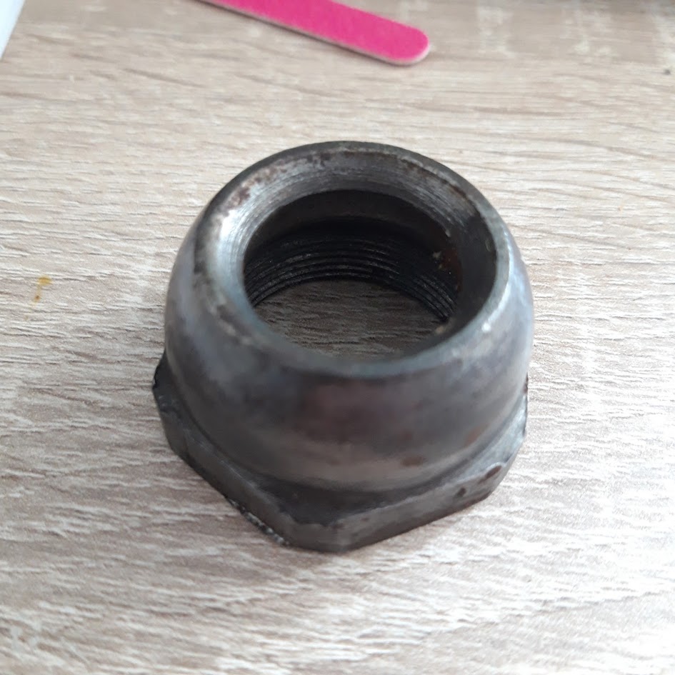

unter welcher Rubrik finde ich die Gewindegröße der Mutter, mit der der Achsschenkelbolzen befestigt wird? Oder weiß jemand, wie ich die Gewindegröße rausbekomme? Kenn mich da nur in Metrisch aus und wenn es dann um 7/8 Inch oder so geht, muss ich nachfragen. Oder wie rechne ich einen gemessenen Durchmesser von 2,75 cm in Zoll/ inch um?

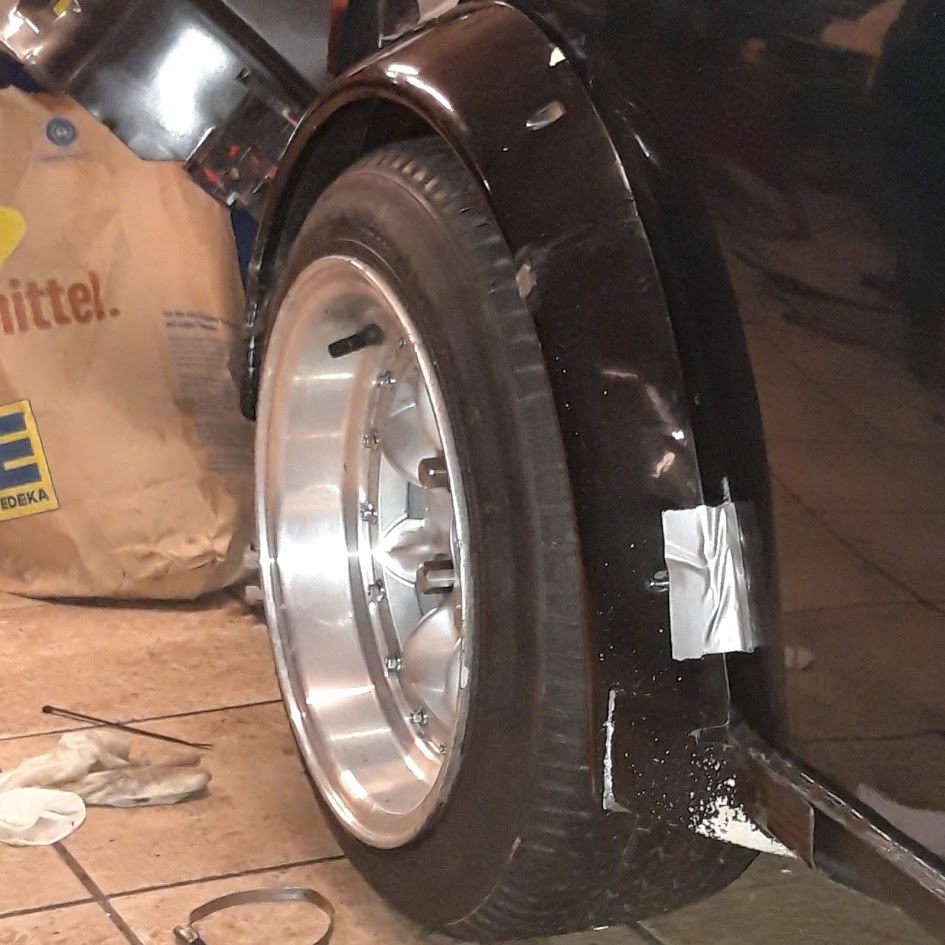

Guten Tag. Ich versuche gerade meine Vorderachse mit einer Turbobremse zu bestücken. Dabei viel mir auf, dass die originalen Lenk arme des Achsschenkels im weg stehen und ich die Bremse nicht montieren kann. Siehe Foto,
Gibt es da spezielle Lenk arme?Hier das original:
