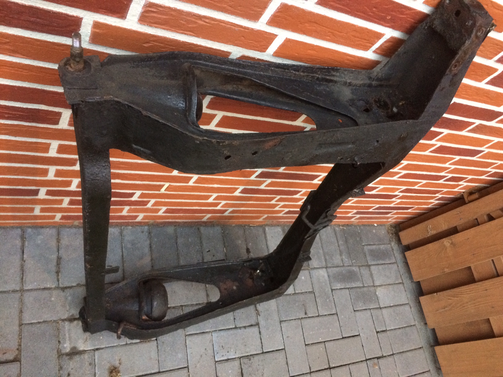

    Liebe Mini-Gemeinde,

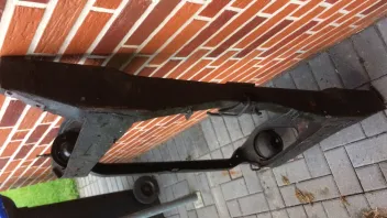

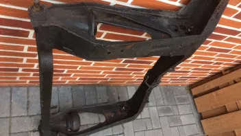

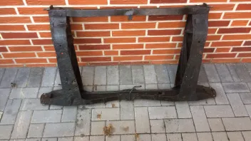

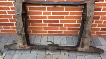

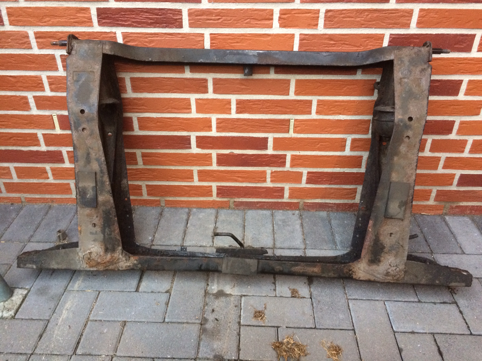

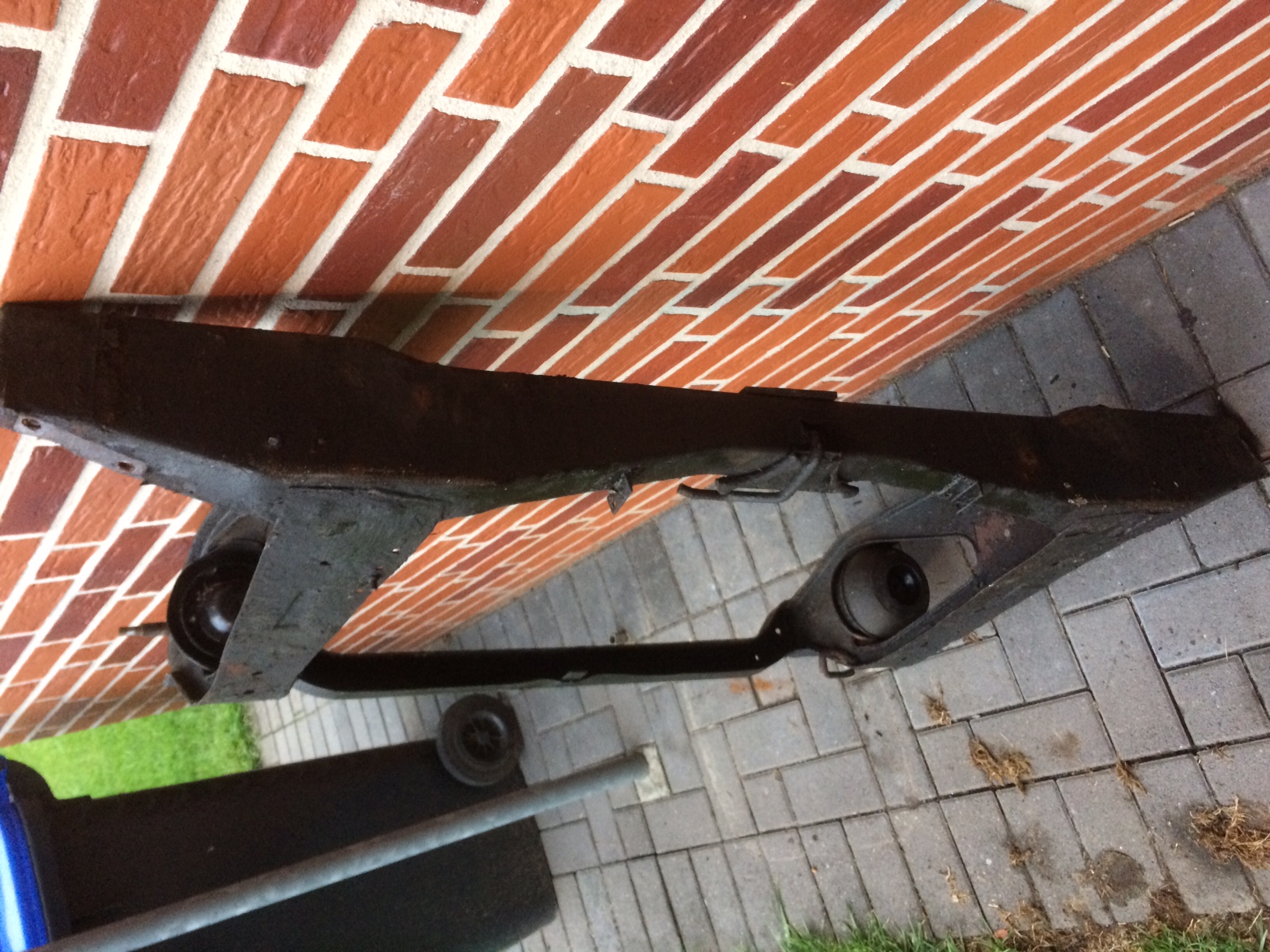

    habe einen Hilfrahmen vom 1998er MPI abzugeben. Er ist von drei Seiten gut mit Mike-Sanders konserviert, zeigt aber speziell an den oberen Knoten vorn Blattrost. Vielleicht ist er aber dennoch jemandem dienlich, daher biete ich ihn an, bevor ich ihn dem Schrotthändler überlasse. Die Eckwinkel für die Schwingenaufnahme gehören dazu.
    Preisvorstellung: 40,- € zzgl. der Versandkosten (oder Abholung in Gütersloh).
    Liebe Grüße Thomas
