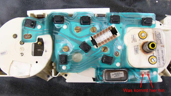

Hallo Diddi.
Vielen Dank für Deine Hilfe. Einen Plan bekomme ich Morgen per Fax von THE MINI WORLD in Malaga, obwohl der mir eigentlich nichts mehr nützt, denn ich arbeite ja mit der 3er Smith Tachoeinheit 86. Meine Logik war hier anscheinend falsch am Platz? Ich nahm nicht an, dass der besagte Punkt (Foto oben L) das Zündungsplus ist, sondern nahm an, es wäre Masse. Wie sollen aber Benzinuhr,Temp, Oeldruck und Alternator funktionieren, wenn auf allen Stellen dauernd Masse anliegt? Ich denke nicht, dass etwas daran kaputt ist, sondern einfach nicht richtig angeschlossen. Ich habe heute mit Prüflämpchen kontrolliert. Bei richtigem Anschluss gehen sie nach dem Start des Motors auch aus. Das Problem ist wohl, wie bekomme ich + an dieser Stelle auf die Folie? Kann man dort löten?
Schaltpläne habe ich in Deutsch in nicht besonders guter Qualität und sehr gut in Englisch. Ich hoffe, dass ich morgen weiter komme? Ein positiver Punkt ist jedenfalls, dass der DZM geht.
Wenn das Schema besser ist, sende ich es Dir, dann kannst Du es ins Bord stellen. Vielleicht kann es jemand brauchen?
LG Walter. -
Hallo Schelle63.
Das ist ja gerade das, was es so schwierig macht. Ich habe div. Pläne und alle haben andere Bezeichnungen der Farben,(oder sind im Druck ungenügend und die Bezeichnungen können nicht gelesen werden) also nicht die Farben der Kabel, sondern der Pläne. Dazu kommt noch, dass ev. der Jahrgang nicht stimmt,oder es ist für den 1000er Mini und der ist vielleicht nicht gleich wie der 850? oder der Plan ist von 76, mein Mini von 75 und dies war gerade das letzte Jahr, wo er in Spanien fabriziert wurde.Es wurde ja anscheinend dauernd etwas Neues gebastelt! Aber es geht ja von Tag zu Tag ein Lämpchen mehr an und bis Weihnachten werden sie wohl alle leuchten.:D
Wenn mir nun noch jemand sagen kann, was an dem Anschluss unten rechts (v.Hinten) dran kommt, ist vielleicht das Problem gelöst?:( Ich bin erstaunt, dass das Kabel für den DZM bereits vorhanden ist :thumpsup:
LG Walter. -

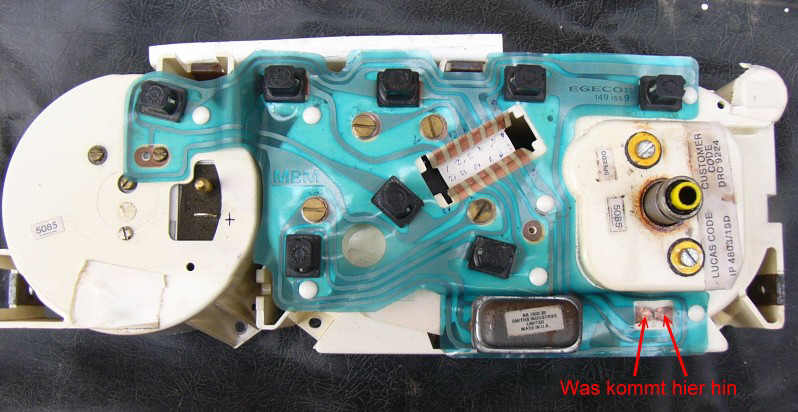

Hallo Diddi.
Der Fehler war tatsächlich eine schlechte Verbindung der Masse. Armaturbeleuchtung, Blinker usw. gehen, aber Benzin und Temp.anzeige gehen nicht. Hier fehlt eindeutig das +. Die alten Instrumente zeigen an. Gibt es ein Schema nur von der Platine? (s.Foto)
LG Walter. -
Vermutlich Fehler gefunden?Iich melde mich heute abend. Schlechter Kontakt der Massenschelle!

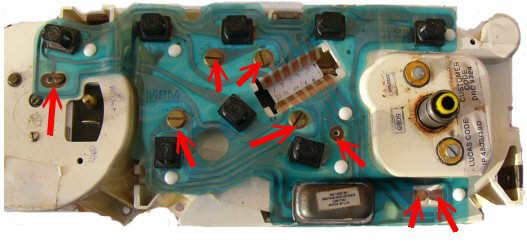

Hallo Minigemeinde.
Ich bin gerade am Einbau eines 3er Kombitachos von einem Rover Mini 1986 in mein Authi Mini 850 und habe Probleme damit. Am alten Tacho (Tachoei) gab es einen +Anschluss (2 Grüne Kabel, 2,5 und 1,5mm²) und einen - Anschluss (Masse, mit 4 schwarzen Kabeln) Beim 3er Tacho habe ich alle gekennzeichneten Kabel angeschlossen, jedoch keine Verwendung für die genannten? Irgendwo fehlt die Masse. Z.B. Blinker gehen, aber sobald ich Licht einschalte brennen beide Blinkerbirnen ganz schwach (eben, weil sie keine Masse haben) Wohin kommen die 4 schwarzen Kabel (oder eines davon?)
Kann mir jemand weiter helfen,bitte.
LG Walter.
PS. die roten Pfeile sind Massenpunkte, oder? -

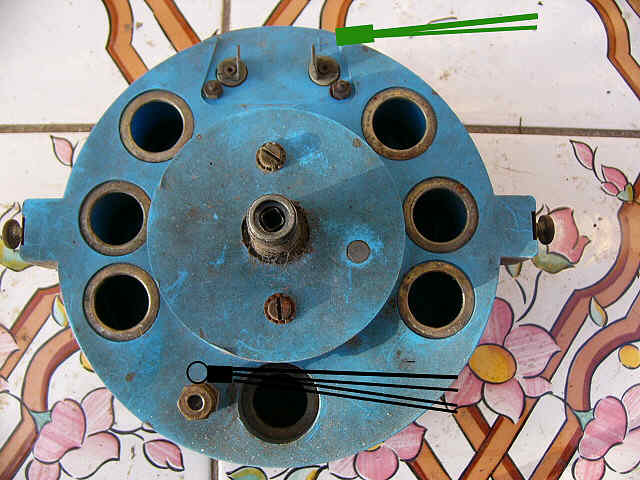

Hallo.
Ist natürlich Fake. Auf die Idee brachte mich dieser Umbau. -
Hallo.
Wie ich im Forum gelesen hatte, gibt es div. Varianten an Fremdantrieben (Motoren, Hondo & Co) und da ich volle Zustimmung bekam, in meinem Tread
"Ehrenkodex ja oder nein", habe ich mich entschlossen, meinem Mini ein Triebwerk einzubauen. Demnächst ist er bereit zum 1. Probelauf.
LG Walter.Uploaded with ImageShack.us
