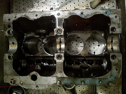

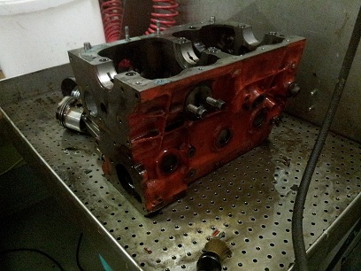

    Zwischenzeitlich wurde der Motor und das Getriebe komplette demontiert und gereinigt.
    Der Motor ist in einem Sehr guten Zustand, so wie das Getriebe auch.
    Trotzdem kommt dieser ende Jahr zum Motorenbauer welcher die neuen Kolben, Ventile, Lager usw. einsetzten soll.

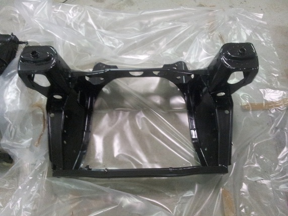

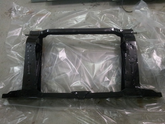

    Zwischenzeitlich habe ich mir einen anderen hinteren HiRa besorgt.
    Beide Rahmen wurden gestrahlt und zum Pulvern gebracht.
    Mit dem Resultat bin ich sehr zufrieden.
