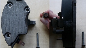

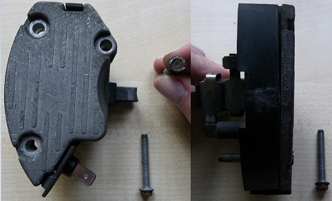

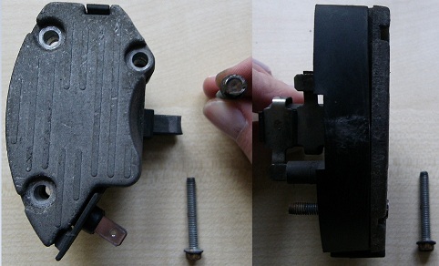

mir ist heute beim abschrauben vom regler eine der 3 schrauben abgebrochen... hat zufällig jemand nen mini den er ausschlachtet, von dem er mir eine schraube schicken könnte? das wäre super!
anbei mal n foto, was für ne schraube ich suche... nicht, dass ich iwas durcheinander geworfen habe
