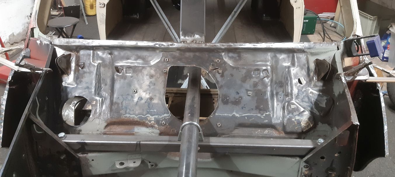

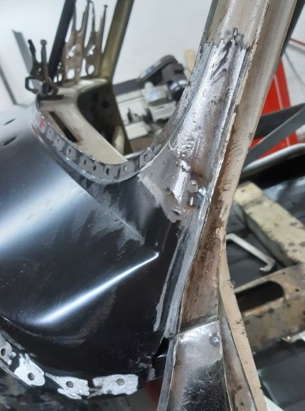

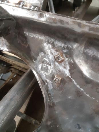

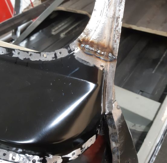

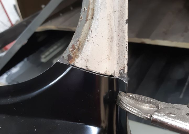

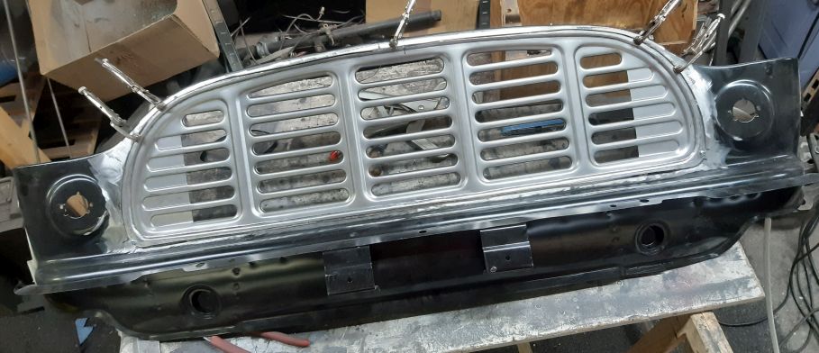

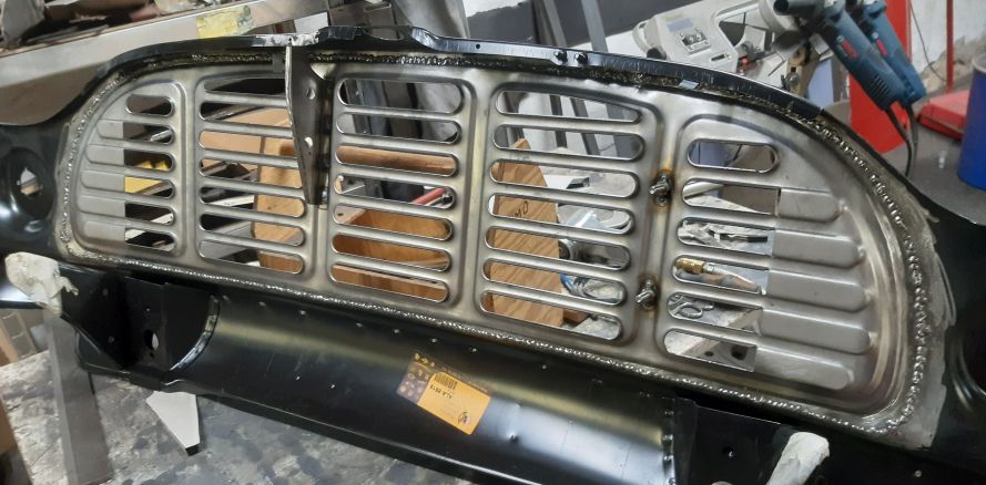

    Anschließend ging es ans Heck. Mit der Methode des genauen Hinsehens zeigte sich, dass die rostfreie Heckschürze mit einer Hingabe angeschweißt war, die es ermöglichte, sie von Hand wieder abzureißen. Umso besser. Die Hinterkante war wie erwartet etwas porös und der Boden zu wellig für meinen Geschmack. Also die Hilfsrahmenwinkel rausgebohrt und alles mit neuem Blech versehen.
    Ich hätte noch etwas mehr nach hinten ziehen können, die Heckklappe (die nur ausgebeult werden musste) sitzt so ein kleines bisschen stramm. Der Haltewinkel für den Tank blieb draußen, zu Gunsten des Kofferraumvolumens kommt nur ein kleiner Tank rein. Und da man nie weiß, was mir in ein paar Jahren noch so einfällt, habe ich auf der rechten Seite auch gleich noch die Befestigungsbohrung für das Tankband vorgesehen, die man schlecht setzen kann wenn alles zusammengebaut ist ;) Dann noch abgedichtet und piekfein in Wagenfarbe lackiert.
    Auch am Schweller machen kleine Löcher ungefähr die gleiche Arbeit wie große, deswegen habe ich den rechten Außenschweller komplett ersetzt. Bis auf ein paar kleine Anschlussstellen gab es da sonst auch nicht viel drumherum zu beanstanden.

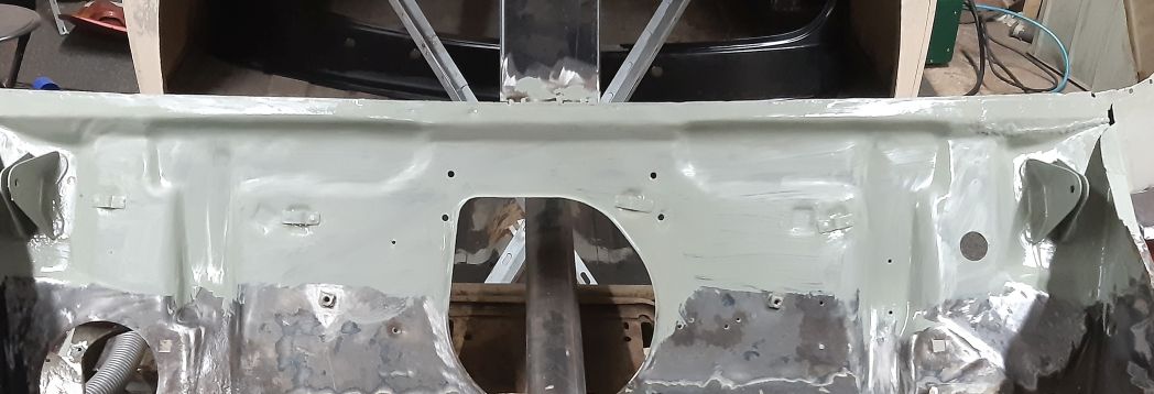

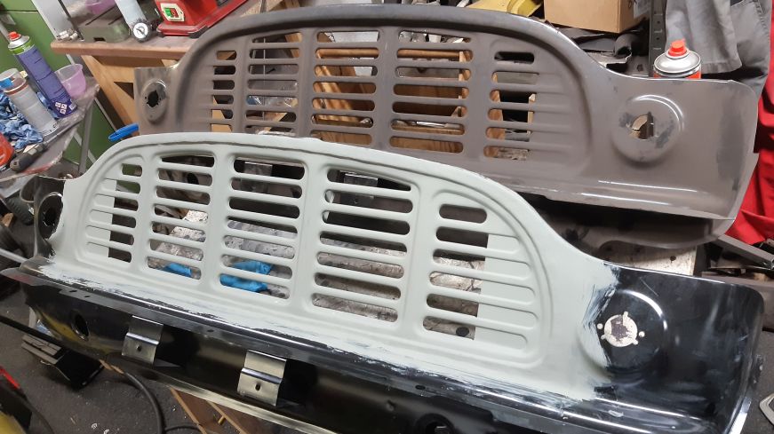

    Richtig übel war die Motorhaube, die auch zeitweilig auf der Abschussliste stand. Da war das rechte Scharnier fast abgerostet. Schließlich habe ich mich aber doch entschlossen, sie instandzusetzen, um die Originalität zu erhalten.
    Dann noch den Boden ausgebeult - da hatte jemand mit großer Motivation versucht, nach dem Zufallsprinzip eine Stelle zum Aufbocken zu finden. Offenbar mit der Maßgabe, die weichsten Stellen zu finden... vorne unterm Fußraum... unterm Sitz... an den Außenschwellern... am Rahmen ganz außen... naja. Nichts, was der große Gummihammer nicht wieder hinkriegt.
    Das war es in etwa zu den Blecharbeiten - insgesamt noch überschaubar. Die Spot-Repair-Lackierung musste ich mir aber leider abschminken angesichts der vielen kleinen Reparaturstellen, so dass ich die Originalaufkleber leider nicht erhalten konnte. Irgendwas ist ja immer!
