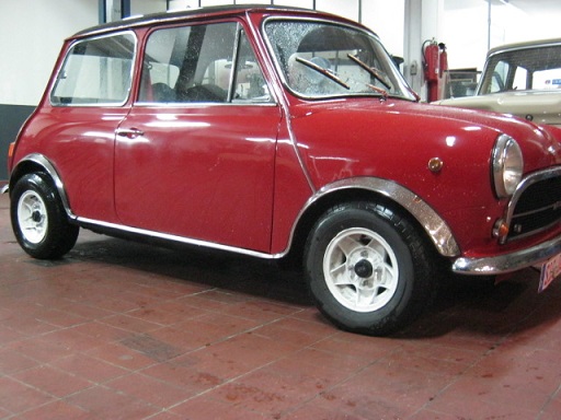

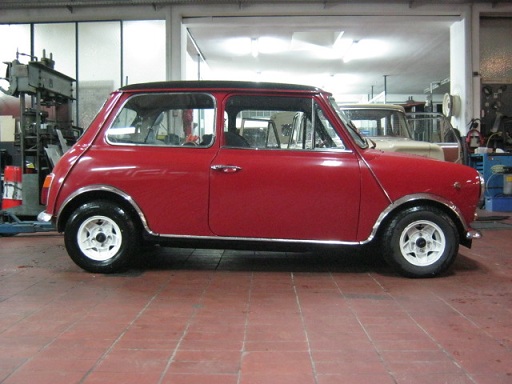

So habs nun gerafft wie man Bilder einstellt...
Hier die Bilder nach vacumierung und neu befüllung!!
Steht immernoch keilförmig da...
Was nun??

Das hydro system sieht meines erachtens eigentlich noch okay aus.
Nicht perfect aber okay!
Was auch komisch ist,
Ich habe mal druck abgelassen, also ihn tiefer gelegt und
Er hat nun eine keil form.
Vorne sehr tief und hinten sehr hoch...
Versteh ich nicht...
Eigentlich sollte er dan doch vorne u hinten
Gleich hoch sein!?!?
Wenn ich aber dan heckklappe auf mache und
Ihn zum wippen bringe,
Steht er fast gerade. Fast!!
Mal schauen, werde ihn vielleicht schon morgen
Abend neu befüllen....

Hy leute!!
Ich hab mal ne frage, hab nun ein mini mit
Hydrolast fahrwerk...
Problem ist, wenn ich beschleunige steigt
Der mini vorne so hoch das die reifen durchdrehen,
Im 1 gang im 2 gang im 3 gang und auch im 4 gang!!!
Wer kann mir helfen!?
Ist zuviel flüssigkeit drin!?
Er sieht auch sehr höhergelegt aus wie so ein
Country mini ![]()
Oder sollte ich ablassen!? Was für druck muss
Drin sein!?
Wie stellt man es ein das fahrwerk...
Vielen dank für infos!!
Liebe grüße
