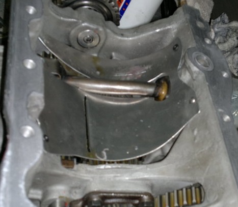

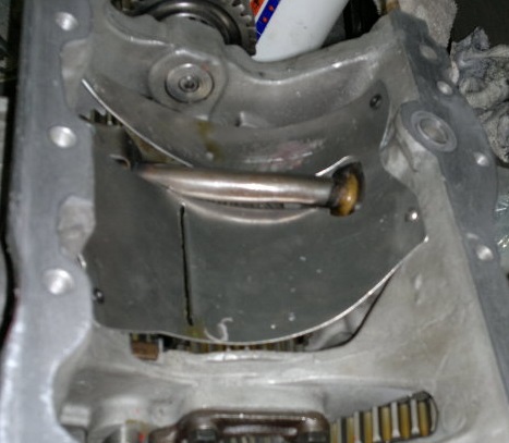

Hey zusammen,
danke für eure Erklärungen!
Also wenn ich das richtig interpretiere ist es dann ja theoretisch bei jedem Mini sinnvoll ein solches Blech einzubauen, dass kein Ölnebel an die Kurbelwelle spritzt? Oder hab ich jetzt irgendwelche Nachteile überlesen, die ein solches Blech mit sich bringt?
Marcel
Hallo zusammen,
ich habe jetzt schon öfter bei leistungsgesteigerten Motoren gesehen, dass im Getriebe Bleche eingebaut werden, die das Getriebe von der Kurbelwelle abschirmen. Kann mir jemand erklären was es damit auf sich hat? Soll kein Öl vom Getriebe an die Kurbelwelle spritzen oder umgekehrt? Wenn ja, warum?
Marcel
