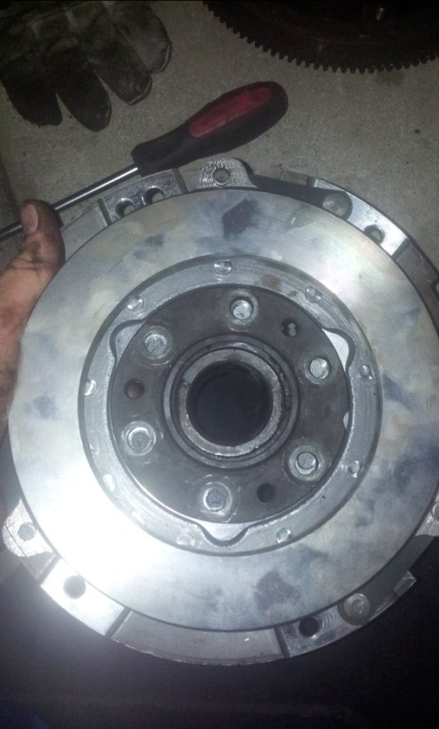

Jep, hatten wir schon mal, da war tatsälich der Automat falsch auf der Schwungscheibe. Das pass aber nun. Was ich mir nicht vorstellen kann ist, das der Konus anders irgend wie passen kann? Als0 ich habe ewig daran herumgedreht bis die Löcher mit den Gewinden übereinstimmten, und ich bin der Meinung dass der nur in einer Position passen kann. Aber langsam glaub ich garnix mehr.

..das würde heißen, die Kupplungsbaugruppe ist um 180° falsch montiert? oder Automat auf Schwungscheibe "falsch" montiert? Wäre aber einleuchtend, weil dann der Kurbelwellensenor einen falschen Wert ans Motrosteuergerät liefert...

danke für die Beiträge. Also das mit dem Sensor könnte sein, da es die alte Kupplungsscheibe nahezu zerlegt hat und mir in Bruchstücken entgegen kam.
Ja, ich habe den Konus alt auf die neue Schwungscheibe montiert, die war im Kupplungssatz mit dabei.
Das mit der Markierung lässt mich nun erbleichen. Im Werkstatthandbuch steht nix von einer Markierung, ich hab auch keine gesehen.

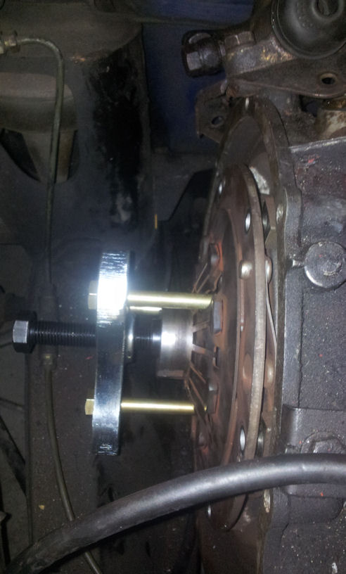

Ach übrigens, die Schwungscheibe kommt, da gibts nur eins rundherum Dröhnschlage und mit der Lötlampe erhitzen, dann alles was geht! ich habe ein Loch in die Spritzschutzwand gebohrt um mit einer Verlängerung sauber ansetzten zu können. Dann ging es leicht.

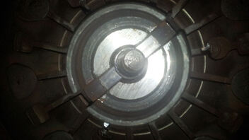

Also vielleicht hat jemand meinen Beitrag gelesen, ich hab unter Berücksichtigung aller Tipps die Schwungscheibe (Bei eingebautem Motor) nicht ab bekommen.
Echt zum Mäuse melken.... -
Moin zusammen.
Ich fummle nun schon seit Wochen an der Kupplung herum und bekomme die Schwungscheibe nicht runter
(Das ganze findet in der Garage statt)
Die Kiste ist aufgebockt und steht rechtsseitig auf Stützen, zusätzlich ist der Motor angehoben. Das Abziehwerkzeug ist montiert. Da rührt sich nix. Um kontrollierter Kraft auszuüben, habe ich (so verrückt es auch erscheinen mag) ein Loch in die Spritzschutzwand gebohrt um ne 100er Verlängerung direkt anzusetzen. Mit nem 150 Wasserrohr angesetzt tut sich auch nicht viel, da ich immer im Hinterkopf behalte: "nach fest kommt ab".
Was meint ihr dazu, soll ich mal ordentlich auf das Wasserrohr springen?
..oder mit der Lötlampe erhitzen, und dann noch mal druf.
Wie fest kann das sein
Doof ist, dass ich keine Schwungradsperre habe und mit einem großen Schraubendreher das Zahnrad zu blockieren versuche. Soll ich die Schungradsperre noch besorgen?Gruß aus FS
